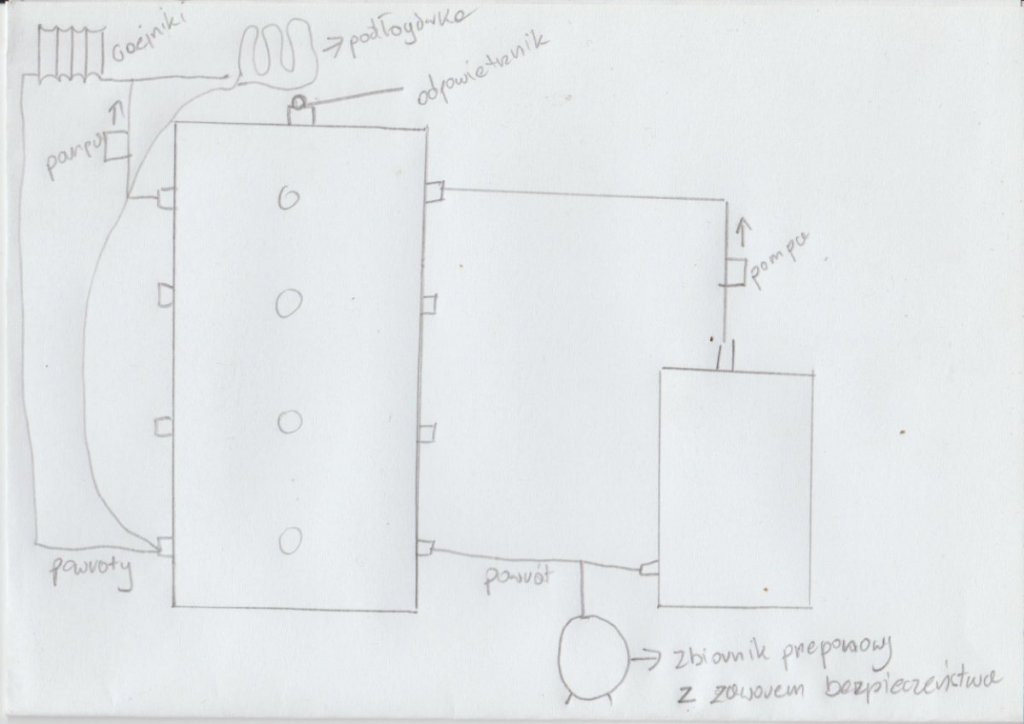

Będę musiał zrobić odcięcie bufora żeby przy jakichś przeróbkach nie trzeba było całej wody spuszczać, Dodatkowo myślałem nad jakimś bajpasem na instalacje grzejnikową bo teraz mi trochę tego brakuje. Muszę nawalić do bufora żeby grzejniki na górze uruchomić. Tak to bym mógł przepalić na same grzejniki.
Chciałem tak samo zrobić sobie jakieś wyprowadzenie chociaż, do grzania zbiornika CWU. Mam w buforze wężownice, ale dodatkowo chciałem też mieć możliwość zasilenia CWU prosto z pieca.
Muszę dołożyć jeszcze zbiornik przeponowy, bo ten co teraz mam 80l. Trochę jest za mały. Woda 20stC - 0,7bar, Woda 80stC - ponad 2bar. Nie jest chyba czyś dobrym jak tak ciśnienie skacze. Dokupię taki drugi. Dodatkowo muszę zmienić lokalizację tych zbiorników i je podwiesić bo teraz stoi to na ziemi, miejsca szkoda. Uspawam taką ala półkę nad piecem podpartą o ziemię i tam to postawie/powieszę.
Nie musisz ładować bufora żeby ciepło szło od razu na grzejniki. Jeżeli masz wyjście na samym szczycie bufora, to ciepło idzie bez mieszania się na instalację. Ja miałem zrobione 3 wyjścia z bufora- 2 na grzejniki przez zawór mieszający i jedno bezpośrednie na CWU z możliwością obejścia zaworu gdyby się zaciął.
Mam trochę marnie zrobioną tą instalację. Robiłem to pierwszy raz i na szybko bo jakoś w grudniu na tydzień przed świętami jak w domu miałem 7stC. Jeszcze była budowa, nikt nie mieszkał a ja chciałem robić przez zimę dom. W buforze mam 4 wejścia z boku od dołu do góry i jedno na samej górze. Podłączyłem zasilanie z pieca do górnego bocznego wejścia do bufora i analogicznie zasilanie grzejników i podłogówki z drugiej strony też na górnym bocznym wejściu bufora.
Powroty grzejników są na dole. Powrót pieca też jest na dole.
Oczywiście podłogówka ma swoją pompę i zawór mieszający. Ale zasilana jest z jednego wyjścia z bufora. Bałem się trochę że dwie pompki mogą z sobą kolidować i coś nie będzie działać poprawnie. Ale nie ma z tym problemu. Zresztą tą pompę od grzejników załączam rzadko bo grzejniki przy 40stC na buforze zaczynają chodzić grawitacyjnie. Piec ma również to standardowe obejście.
Dodatkowo jest zrobione takie zabezpieczenie powrotu pieca na zaworze 4-drogowym. Tylko to marnie działa i trzeba będzie użyć tego zaworu ATV przy nowej instalacji.
Schemat poniżej. Taki uproszczony
Załóż jedną pompę na powrocie zasilania i wystarczy. Kocioł też może chodzić grawitacyjnie jeżeli będziesz w stanie zapewnić większy przekrój rurek przyłącza do bufora min.5/4".
Mam calowe i trochę grawitacja działa, ale marnie. Piec i bufor jest na tym samym poziomie. Piec się zagotuje w 15 min. Tu musi być pompa, Jak będę chciał palić na 90% mocy kotła tak żeby było jak najsprawniej grawitacja raczej nie załatwi sprawy.
Z tą pompą to jak piszesz. Pompa i zaworów ATV na powrocie. Mam zawór 4D i tak się zastanawiam jak zrobić bajpas na instalacje grzejnikową. Jak dopracuje pomysł to zanim go wprowadzę w życie pochwale się na forum. Może ktoś wybije mi głupie pomysły z głowy.

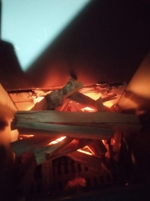

W końcu mam i Ja. Dzisiaj wieczorem będzie pierwsze rozpalanie.                                           IMG_20211102_065202.thumb.jpg.eb19bd6a36f6e392b5d43e191e371037.jpg

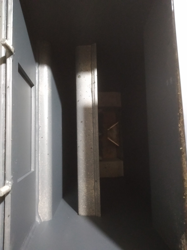

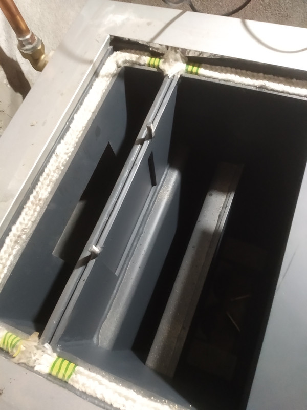

@maffer najpierw zrób zdjęcia komory zasypowej, palnika i wymiennika - puki czysty kocioł. Zobaczymy czym się różni od wcześniejszych modeli.
Rureczki faktycznie cienkie ale takie niby maja wystarczyć. Czopucha nie trzeba bylo przedluzac. Wrażenie robi bardzo dobre i w porównaniu do mojego starego pieca to naprawdę cudeńko
Przy rozpalaniu nie było żadnego problemu. Tuba z kartonu, na to cienkie kawałki drewna i wszystko idzie w palnik.
Cos nie tak mam z miarkownikiem. Temp ustawiona na 80 a przy 60 klapka zamknięta i muszę uchylać drzwiczki. Ogólnie ciężko zrobić wysoka temp. na piecu, może dlatego ze wszystko było zimne. Bufor 850 litrów i dużo wody w instalacji
Miarkownik musisz ustawiać po rozgrzaniu kotła. Rozgrzewasz kocioł do temp. jaka Ci odpowiada i dopiero wtedy zmieniasz długość łańcuszka tak by kocioł utrzymywał tą temp.
Trzeba go dobrze rozbujać na początku
IMG_20211102_183653.thumb.jpg.8d24142a9145510667da08655dd5e5fe.jpgIMG_20211102_174723.thumb.jpg.436d9ac75faeac88c52f54ac18a59776.jpgIMG_20211102_174735.thumb.jpg.1d97a7b34f13cd5945b8b0bb811fece1.jpg
Standardzik ,jak u mnie z 2017r tyle że pewnie szerszy
