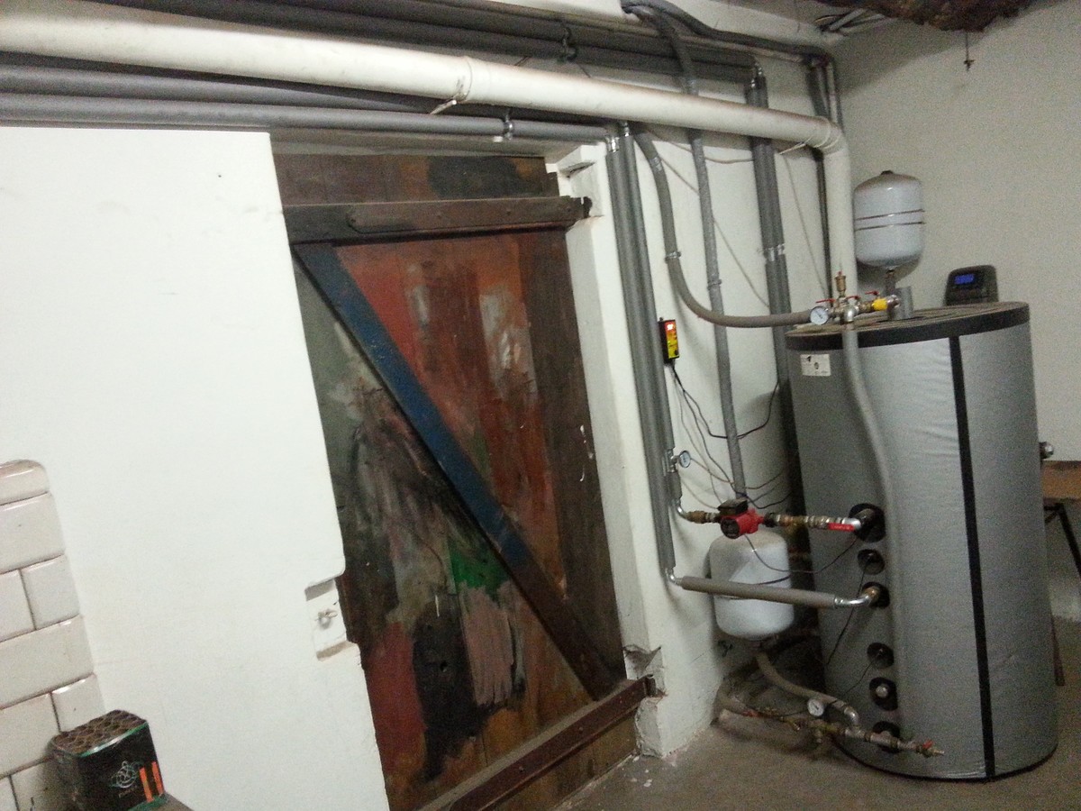

Bufor 850 litrów i dużo wody w instalacji
opisz instalacje. Stara z grubymi rurami? jak się zachowuje działa bufor z duzym zładem

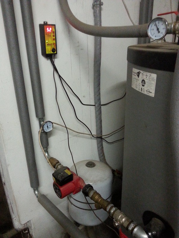

Grube rury, grzejniki żeliwne. Teraz przerwa w paleniu. Mam jeszcze  nieocieplony bufor i ciepło szybko ucieka. Pompka się włączala przy 45 stopniach i chyba przez to nie można było zrobić temp. na piecu. Za kilka dni napisze coś więcej

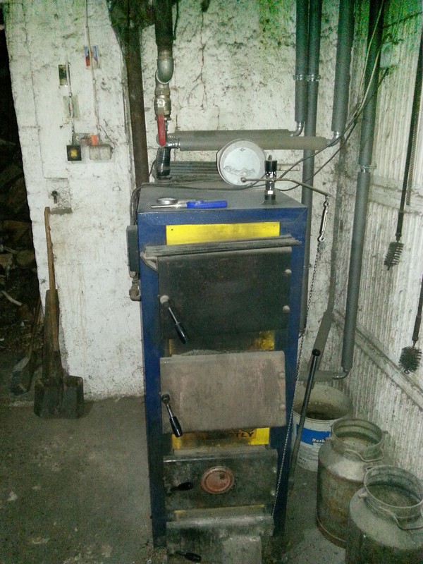

Mam trochę marnie zrobioną tą instalację. Robiłem to pierwszy raz i na szybko bo jakoś w grudniu na tydzień przed świętami jak w domu miałem 7stC. Jeszcze była budowa, nikt nie mieszkał a ja chciałem robić przez zimę dom. W buforze mam 4 wejścia z boku od dołu do góry i jedno na samej górze. Podłączyłem zasilanie z pieca do górnego bocznego wejścia do bufora i analogicznie zasilanie grzejników i podłogówki z drugiej strony też na górnym bocznym wejściu bufora.
