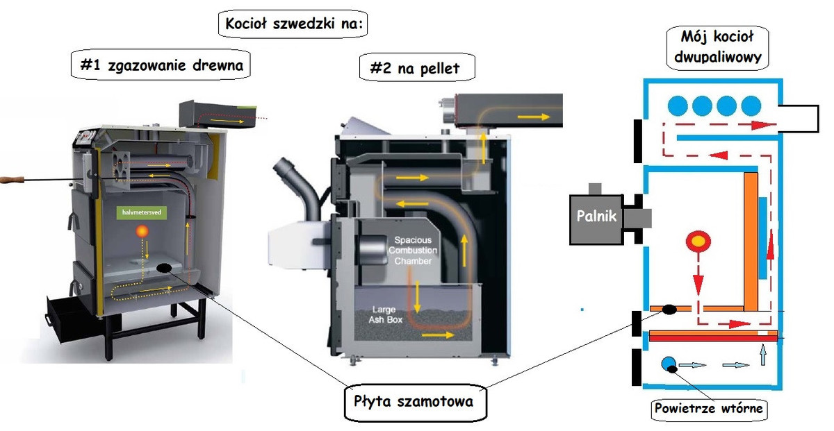

No taki mam... podobny do przekroju kotła szwedzkiego.
Kubatura komory spalania 0,05m3. Wg instrukcji palnik pelletowy może pracować w kubaturze minimum 0,023m3. Im większa tym lepiej do swobodnego spalania pelletu. Sterownik ma dwie tryby spalania: na pellet i na ruszta. Na trybie ruszta /drewno/ palnik pracuje jako dmuchawa... dmuchuje aż do uzyskania temp. zadaniowej, potem z przerwami, co 8 minut w czasie 20 sekund.
I co jeszcze... w kotłach szwedzkich nie widziałem pionowych wymienników.

Jaka to firma tego pieca? Ciekawe rozwiązania zastosowane są w nim☺
Ten szwedzki to kocioł prod Varmebaronen, producenta palników Viking Bio, sam mam taki palnik.
Do palenia drewnem demontuje się palnik na pellet
Kiedyś próbowałem Kolegę Przemka namówić na zrobienie takiego kotła, ale nie był w stanie wygiąć tak rur na wymiennik.
45 minut temu, maracz napisał:
@dino49 Którędy jest podawane powietrze pierwotne w tym kotle?
@sambor przy paleniu drewna nie demontuję palnika, i to mnie zaskoczyło... W trakcie palenia drewna temperatura palnika nie przekracza 20 st, przez kratkę przechodzi zimne pierwotne powietrze. Na wysokości palnika temperatura w komorze spalania jest dwa razy niższa aniżeli w dolnej komorze. Eksperymentowałem, eksperymentowałem.... 😃 jakoś wyszło! Jest super. W przyszłym roku montuję bufor 400 l... i do tego grzałka 6 kW z fotowoltaiki... zobaczymy. Wiem o pompie ciepła COP=4, czyli na 1 kWh zużycia - 4 kWh ciepła
W tym szwedzie to palnik wchodzi ponad 20 cm do środka kotła i  jest w połowie wysokości , więc  przeszkadzałby w załadunku i przemieszczaniu się drewna podczas spalania.
Mam palnik Revo Mini 4-26 kW, ma krótszą rurę spalania od Kipi czy Viking Bio. U mnie rura palnika wchodzi 2 cm do środka kotła. Mało tego, odkręciłem zasłonę palnika sprawdzając stan czystości... no nieee... jest czysto!!! Byłem przekonany, że części wewnątrz będą zesmolone. Palę drewnem liściastym, broń Boże sosną... brudzi kocioł. Palnika użytkuję 5 sezon, bez awarii i nie wymieniałem zapalarkę. A wiesz, że dzięki Tobie w dyskucji z Karoką .zdecydowałem kupić palnika Revo Miini... trafiłem !!! Firma PellasX, do dobra firma !
Mój kociołek ma wysokość 1450 mm, głębokość  70 cm i ma 100 l wody, stąd ma dużą, wysoką komorę spalania.
Edytowane przez dino49

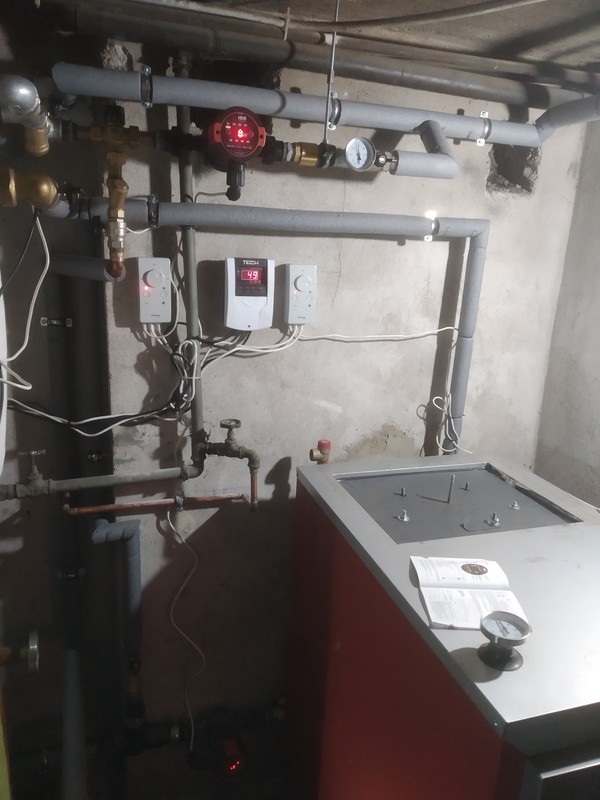

W dniu 4.11.2021 o 23:59, Panstan napisał:
opisz instalacje. Stara z grubymi rurami? jak się zachowuje działa bufor z duzym zładem
Mam wrażenie że ten bufor mi wogole nie działa. Góra nagrzewa się max do 60 stopni, na bieżąco ciągnie wszystko instalacja. Po ustaniu palenia kaloryfery szybko robią się zimne
Ale palisz chyba np 90*C na bufor? A z bufora masz jakiś mieszacz na wyjściu na kaloryfery? Czyli i tak musisz stosować palenie ciągłe czy przepalanie tyle,że już z mocą nominalną kotła?
Tak to teraz wygląda. Te sterowniki są beznadziejne, pompka na powrocie rusza przy 55 stopniach na kotle. Włącząm ja ręcznie jak dobije temp do 70-80 stopni ale dosyć szybko spada. Na górze bufora temp .zatrzymuje się na 60 stopniach i powoli rośnie na dole       IMG_20211110_091516.thumb.jpg.16c0d17c89a93316631b2844ebc8c1b0.jpg
Ja to już jestem chyba typowy "mocherowy beret" i nie rozumiem dlaczego ludzie tak komplikują sobie życie robiąc z kotłowni świąteczną choinkę, u mnie kocioł podłączony do bufora 2"(grawitacja) rurami, jedna pompka na zasilaniu grzejników(choć mogę również grzać na grawitacji bezpośrednio z kotła) i na tym koniec wynalazków. Co ludzie zrobią jak im prąd na parę dni wyłączą?
MPM to prosty kocioł i wystarczą tutaj proste rozwiązania, szpikujecie swoje kotłownie tymi gadżetami by się potem na forach chwalić?
Nie tyle chwalić co później narzekać że coś źle funkcjonuje.
@maffer Jak pompa wywali całość wody na zimną instalacje to nie dziw się ze temperatury nie utrzymasz wiekszej. Wygrzej budynek i potem podawaj spokojnie niższą temperaturę, inaczej będziesz potrzebował kocioł 50kW żeby spełnił Twoje oczekiwania.
