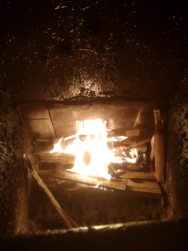

To wszystko się rusza, jak to teraz naprawić                                            IMG_20211124_174701.thumb.jpg.7e5932e689917f533e8e3e047813d1f6.jpgten środkowy element wsuwa się do środka albo wysuwa trochę na zewnątrz a ten nad nim pękł na środku
Edytowane przez maffer
Po prostu wysuń przegrodę i ustaw równo z szamotkami po bokach. Tylko zrób to ostrożnie bo szamot i beton po wygrzaniu robią się kruche. Możesz to potem posmarować klejem do kominów, takim do 1200°C, ale też nie za mocno. To wszystko musi mieć trochę luzu bo pracuje przy zmianach temp. i gdy jest zbyt ciasno spasowane dość szybko popęka.
Jak poustawiam równo to się i tak poprzesuwa bo jest szpara i tego luzu jest sporo. Spróbuję może tym klejem
Raczej wciśnij tam kawałek wełny skalnej lub szklanej, będzie to kompensować ruchy szamotu.

Te szamoty muszą mieć luz, inaczej zaczną pękać. Jednak widzę pewne różnice pomiędzy budową palnika w DS i w WOOD. W DS przegroda ma taką samą szerokość jak komora zasypowa i przez to przegroda zapiera się o cegły które są za nią w palniku. W WOOD przegroda jest pomiędzy cegłami i to może powodować, że tak łatwo się przesuwa.
Być może jakimś rozwiązaniem było by dołożenie w palniku po bokach cienkich płytek o które zaparła by się przegroda, ale na pewno wpłynie to na pracę palnika, a i płytki mogą się przewracać, czy popękać.
Coś mi się wydaje, że może minąć trochę czasu nim znajdziemy jakieś rozwiązanie.
Może powinni trochę to jakimś klejem wysokotemperaturowym potraktować w fabryce...
