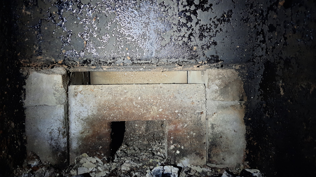

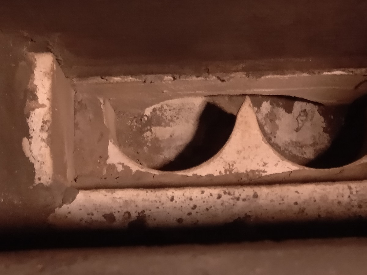

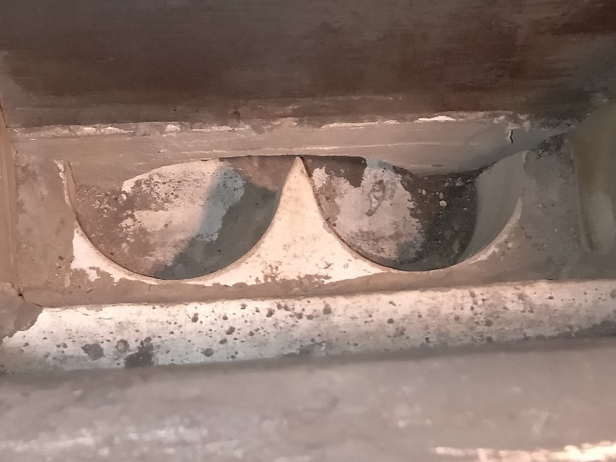

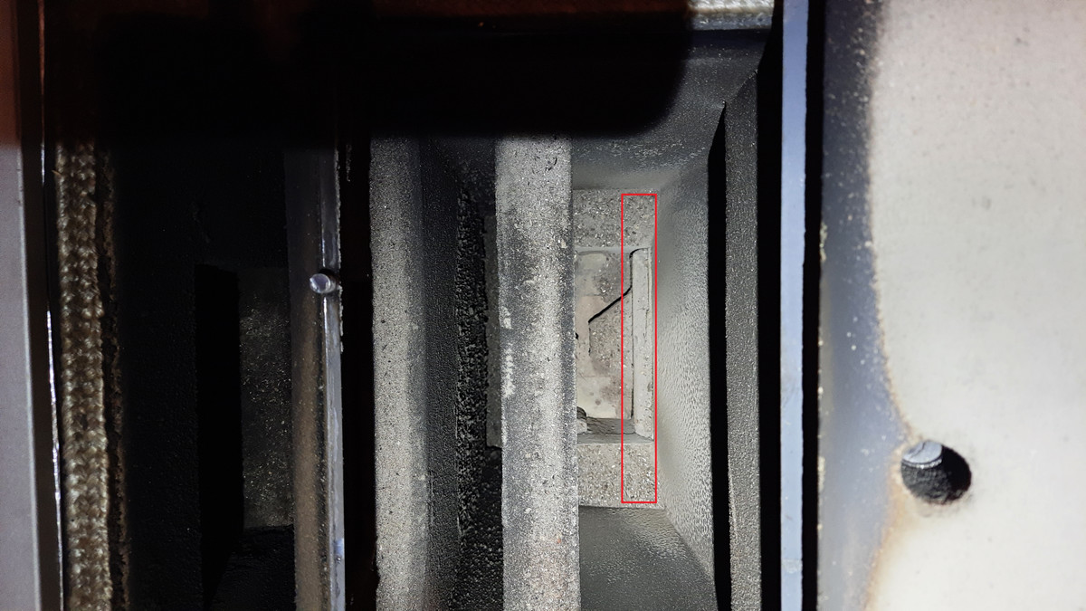

Wracając do tej szczeliny, która po jednym sezonie sama się pojawiła i z którą ciężko mi się rozstać, bo kociołek wreszcie zaczął hulać i podczas podkładania fajnie wciąga dym. Wyczyściłem wymiennik i zrobię jeszcze próbę na dwuletnim wysuszonym na pieprz drewnie dębowym, bo wcześniej chciałem pogonić trochę rocznej niezbyt suchej gałęziówki i pojawiła się sadza niestety. Chciałbym zostawić tę szczelinę i zasłaniać ją cegłą szamotową opuszczaną na stalowym pręcie, który wyprowadzę przez wizjer uszczelniając dookoła sznurem. Do rozpalania, rozgrzewania, podkładania podniosę tę cegłę, jak będę chciał zwiększyć moc kotła też. Na ekonomiczne spalanie opuszczę szamotkę i będzie jak dawniej. Nie ma co się bawić w aptekarza, drobne nieszczelności w tej zasuwie nie będą miały istotnego wpływu na zużycie opału oraz czystość spalin.
Czerwony prostokąt na drugiej fotce to właśnie ta  planowana szamotowa zasuwa
A zmierz tą szczelinę jak możesz bo kumpel ma tak samo ale pali peletem i to olewa a ja tam bym wcisnął sznur odpowiedniej grubości i o tą grubość mi chodzi,z góry dzięki

Spróbuj może podnieść przegrodę - zakryje dziurę, a przekrój otworu się zwiększy i będzie lepszy przepływ - co zwiększy wyciąganie dymu z komory, ale będzie czyściejsze spalanie.
Ale wtedy co z pw które idzie w przegrodę od dołu

Dalej będzie szło. Można postawić blaszaną przegrodę na glinie i gliną lub sznurem uszczelnić jak by była za krótka dołem ( żeby zakryć ewentualne szpary). Przy większym otworze przegrody spalanie będzie czyściejsze i mniej problemów z dokładaniem, bo ssanie z komory zasypowej się zwiększy.
Do rozpalania czy podkładania krótki obieg w zupełności wystarczy przy większym otworze przegrody

A zmierz tą szczelinę jak możesz bo kumpel ma tak samo ale pali peletem i to olewa a ja tam bym wcisnął sznur odpowiedniej grubości i o tą grubość mi chodzi,z góry dzięki.
U mnie jest 23 cm x  3cm, ale przegroda jest mocno pochylona, blacha się wybrzuszyła, więc u kumpla może być inny wymiar.

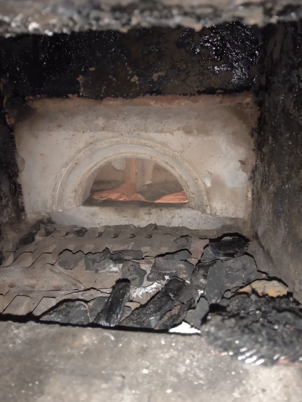

Koledzy jak u Was wytrzymuje ten palnik wirowy z szamotu? Bo u mnie już tak się wykruszył że zastanawiam się nad zrobieniem nowego.
Oryginalny z przesyłką będzie kosztować Cię stówkę
U mnie wytrzymał jeden sezon, popękał i rozsypał się. Zadzwoniłem do producenta bo w sumie piec na gwarancji. Przysłali mi nowy za darmo. I tu należy ich pochwalić bo mogliby się wypiąć dlatego, że elementy ceramiczne nie podlegają gwarancji. Inna sprawa, że te elementy wirowe są marnej jakości. Zrobiłem sobie formę i będę odlewał z betonu andaluzytowego 150/3.
Zapisuję się w kolejkę po tak wykonany palnik

Mi tak sie wczoraj sie udało - gdy piec był w stabilizacji - płomien mega krótki nie wychodził z przegrody a piec sobie pykał w okolicach +72c . Ale musi być ceramika odizolowana od metalu - najlepiej papierem ceramicznym 2 warstwy.  -koszt papieru na allegro 45 czy 50zł ale gdy kpl izolujemy wszystkie cegły- te pod i wokół palnika wirowego też + przegroda.
Wtedy ceramika sie nie wychładza do wymiennika a sama jeszcze mocniej rozgrzewa,  Kolega @Piecuch19 zapoczątkował ten patent z izolowaniem ceramiki i to działa.
Zrobisz jak uważasz- ale moim skromym zdaniem jak wymienisz tylko sam palnik wirowy mysle  że to mało co to da.... tu potrzeba kompleksowego tunningu -  najlepiej stage 2 z wybebeszeniem całej ceramiki + nowy wirowy + stare szamoty na bok + papier ceramiczny na boki i pod cegły na podłogę pod wirowym org szamotki wogół wirowego - to można zostawić bo przyspieszy pracę z odlewami.
Szczerze robienie odlewu nie jest straszne.  - na wirowy + przegrode wystarczy że kupisz worek 10kg z fenixusa i odlejesz sobie na początek Wirowy + coś na kształt przegrody aby zostawić to coś z nierdzewki  wewnątrz betonowego odlewu - myśle że bedzie to 5x lepsze niż te gówniane cegiełki co pokładli w fabryce jako przegroda.  aha nie zapomnij kupić na allegro sznur ceramiczny 6mm - bdb sie tym uszczelnia przegrode
