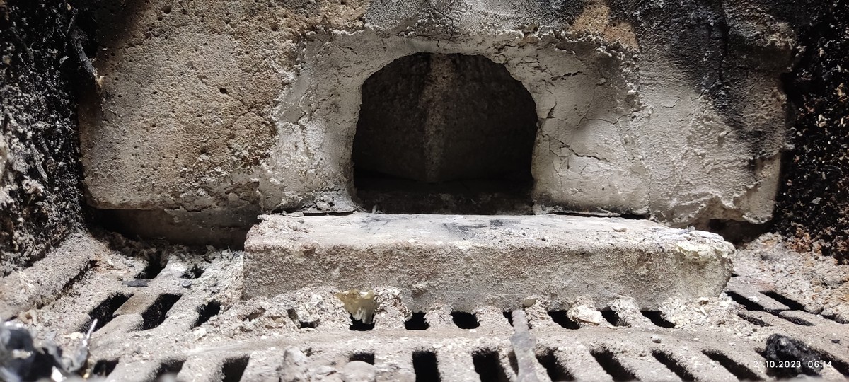

Przyszły mi te palniki wirowe i jak widać jakość się nie zmieniła więc muszę przez zimę ogarnąć formy, kupić ten beton ban 150 i zabrać się za swoje odlewy jak kolega @mikkei dziwne że mpm w ogóle nie zważa na sugestię z forum.
Zastanawia mnie jedna rzecz, u jednych ten element zużywa się szybko u innych powoli, czy zmiana betonu wyraźnie pomoże ? Może to kwestia jakości opału, sposobu palenia itd. U mnie ten palnik wytrzymuje drugi sezon, ten szpic trochę się przytępił, ale całość kupy się trzyma, mimo że paliłem niedosuszonym drewnem i rozpalałem gwałtownie palnikiem gazowym.
Ja chyba w drugim sezonie użytkowania wymieniłem przegrodę i ten element wirowy, czyli teraz szósty sezen lecę na tym samym..
Przegroda się już trochę posypała, o czym pisałem w tamtym sezonie, że mi się kocioł "odetkał" 🙂, a wirówka została ze spłaszczonym dziubkiem...

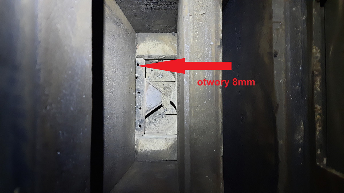

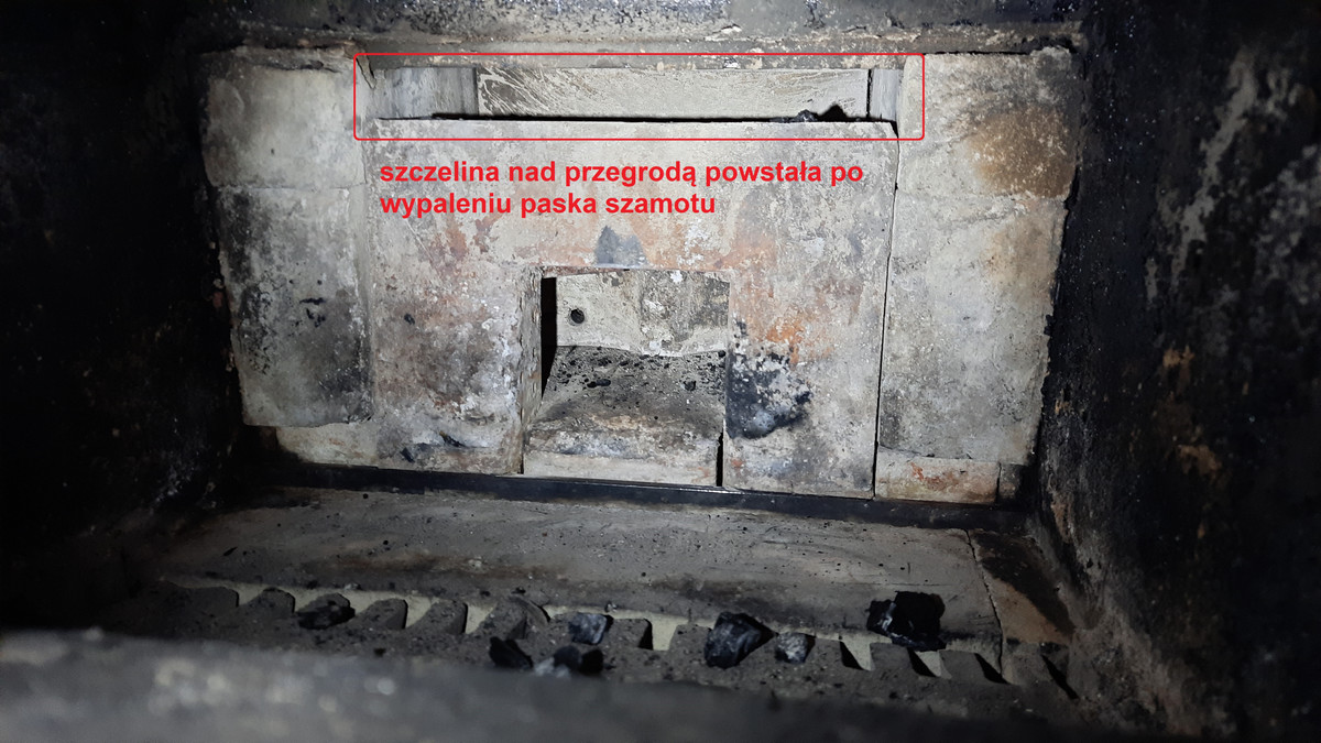

Postanowiłem nie walczyć z tym wykruszającym się paskiem szamotu nad przegrodą. Przegroda się mocno pochyliła i zakleszczyła po bokach, że nie idzie jej naprostować ani na zimno, ani na gorąco, więc wywierciłem od góry kilka otworów 8mm aby wydostające się tą szczeliną spaliny też były dopalane powietrzem wtórnym i kociołek robi się czerwony i fajnie mruczy 🙂 no i co najważniejsze przy podkładaniu fajnie wciąga dym z komory nawet bez wentylatora.
https://youtube.com/shorts/vkd3G2A3qt4?feature=share
Przez tą lukę nad palnikiem zmniejsza się podciśnienie w palniku co może skutkować zrywaniem płomienia i problemami z paleniem. Przegroda powinna być szczelna żeby tam dobrze ssało z paleniska. Zresztą jak popalisz trochę to sam zobaczysz.
Pierwsze obserwacje nie potwierdzają tych obaw, płomień różnie się rozkłada w zależności jak drewno się wypala przed przegrodą, jak przytka tę szczelinę to palnikiem mocniej daje, z kolei jak przed palnikiem zabraknie żaru to nadpala wyżej i z tych wywierconych otworów wali płomień, że koniecznie trzeba szamot dać naprzeciwko. Z czasem się to dopracuje 🙂 . Tymczasem kilka ujęć płomienia:
No właśnie o tym pisałem że jak będzie się paliło raz tu, a raz niżej to nigdzie nie będzie się paliło dobrze. Zobacz na 2 filmiku w zwolnionym tempie ile dymu ucieka nie dopalonego. Ale jak Ci pasuje to nie wnikam. Podniesienie przegrody o tę lukę było by lepszym rozwiązaniem z zachowaniem komfortu dokładania, bo otwór przegrody by się zwiększył.
Tak zrobię, ale jak mi się te boczne szamoty wykruszą, bo teraz przegroda ani drgnie  musiałbym kuć. Doraźnie poprawię spalanie wstawiając szamot na przeciwko, bo płomień z palnika wpada na ten element wirowy ze szpicem i otworami z powietrzem wtórnym i się tam wszystko dopala, a płomień ze szczeliny jest za długi i bije w blachę wodnej przegrody, która jest "zimna"  i stąd to zadymienie.

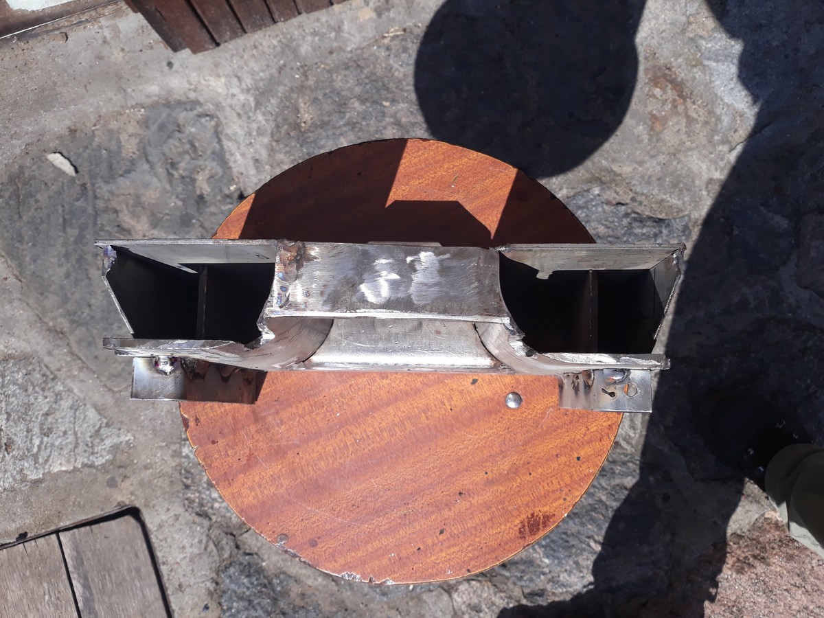

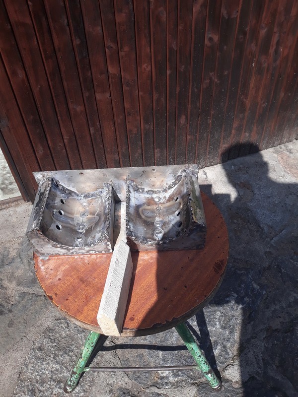

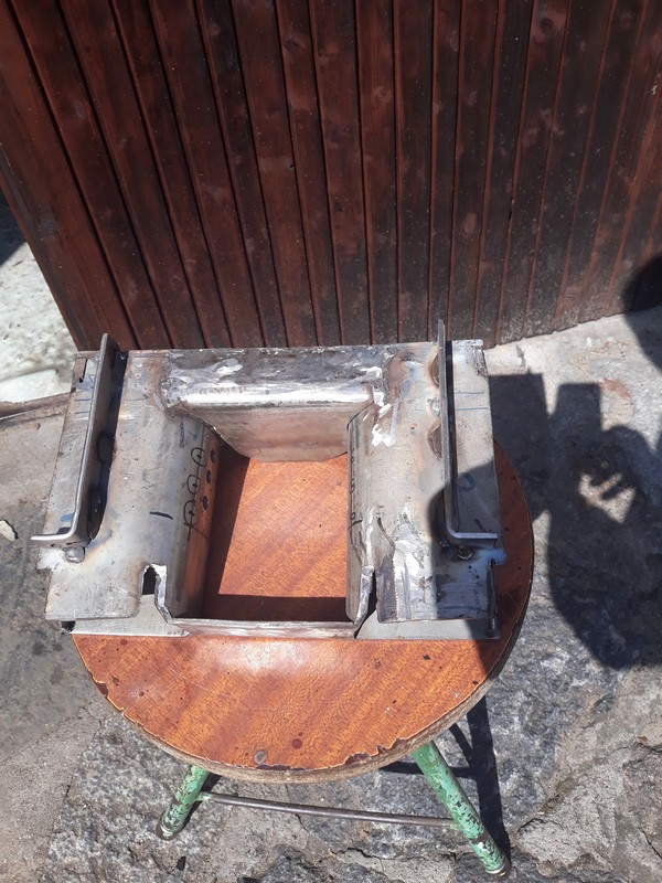

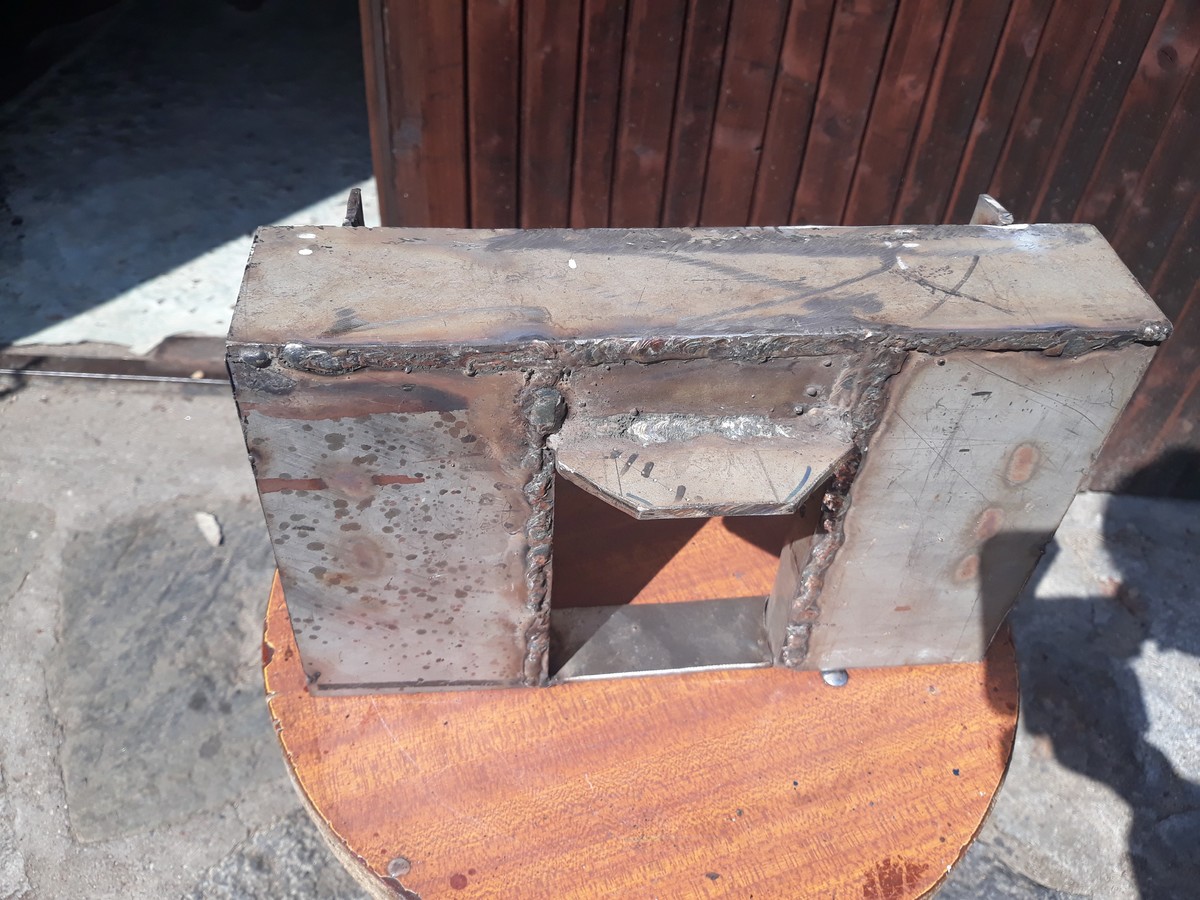

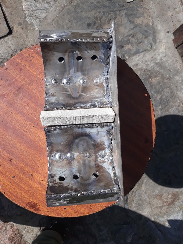

Ale na początku Serdecznie dziękuję wszystkim Forumowiczom  za fachowe uwagi i porady na temat MPM. Od 3 lat jestem pilnym czytelnikiem prawie wszystkich  postów. Tak że  mój wybur pieca był przemyślany- a szczególnie ucieszyła mnie perspektywa że jest możliwość co nieco go poprawić a to dla takiego majsterkowicza jak ja sama przyjemność. Spora część użytkowników nowej generacji MPM-ow ma problem z płatnikiem  W mojej 14 też szpic znikł  a bramka pękła pięć z03 2022 .co zrobiłem w pierwszym roku -blacha 6 z otworami f12 na cały ruszt no i oczywiście szczelina Piecucha. W międzyczasie  producent wypuścił Wood 18 z bramką nierdzewki i to było to według mnie co mi odpowiadało. Poszedłem dalej i zrobiłem palnik też z tego materiału a potem to już montaż no i od sierpnia działa bez żadnych jak narazie problemów. Mam kilka zdjęć i w palnik jest włożony szpic z szalotki.20230715_100226.thumb.jpg.e2ed6878dbaf30e228f34c632c7b5633.jpg
20230715_100122.thumb.jpg.ecfec037dea0264b3fc10d0f44f360f3.jpg20230715_100145.thumb.jpg.39c159f8326c1f741c1ff40029ac55cc.jpg20230715_100243.thumb.jpg.5086fc5a06f7df570e25b212d7820f35.jpg20230715_100258.thumb.jpg.9bfcf58cb1b635f5ffbafee4abdd7860.jpgDalsza część  zdjęć przepraszam ale  nie mam wprawy
Też tak myślałem, aby wyspawać to wszystko z nierdzewki. Mam nadzieję, że będziesz konsekwentny i będziesz na bieżąco przekazywał info jak to się sprawdza.
Mam takie pytanka:
- Po co ten szpic z innego materiału? Taki mały kąsek, czy to ma sens?
-Jak uszczelniłeś bramkę? Czy całość jest z nierdzewki i szamotu/betonu po bokach brak?

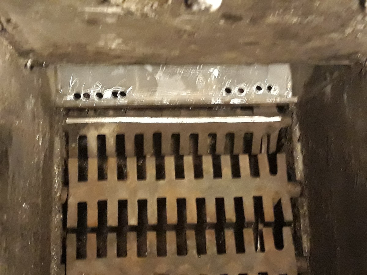

Co to za grzebień na ruszcie... i ta blacha z otworami od góry? Jakieś foty z innej perspektywy tego ustrojstwa są ?^

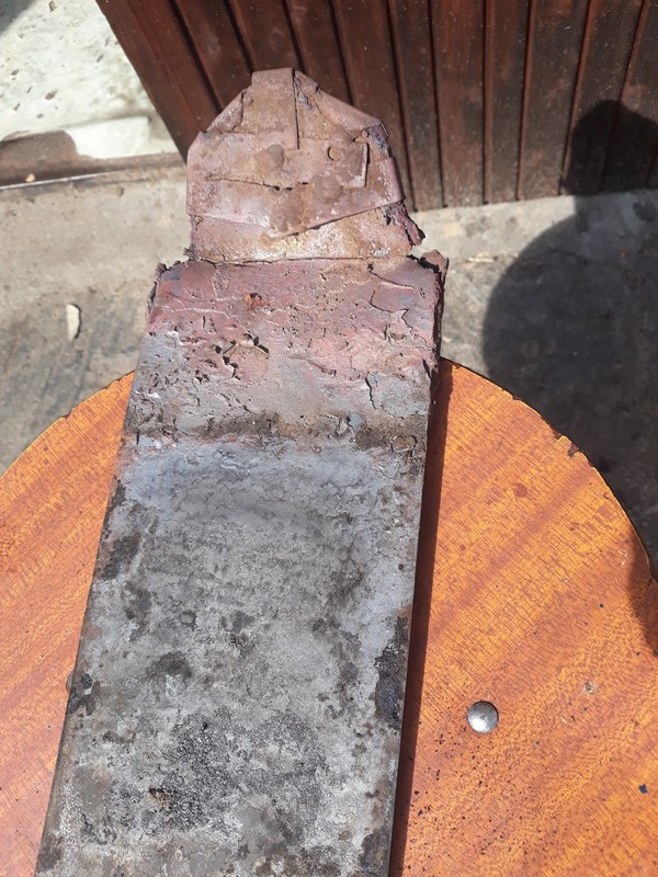

Powiem tak, od początku sezonu mam kilka elementów w kotle ze stali żarowytrzymałej, odpornej na temp do 1250*. Są umieszczone w jednym z najgorętszych miejsc, w strefie żaru. Mają zapewnione jednostronne chłodzenie przepływającym powietrzem, co prawda to powietrze jest wstępnie podgrzane do 300*, a więc nie chłodzi tak jak chłodne i może dlatego stal wypacza się. Na razie nieznacznie, ale z czasem to będzie postępować. Natomiast sama powierzchnia stali nie degraduje się, nie łuszczy. Według mnie stosowanie zwykłej stali, czy nawet nierdzewnej w obszarze największych temp może doprowadzić do szybkiej degradacji, mimo chłodzenia powietrzem.
Może i racja ale zanim zdecydowałem się na  takie wykonanie zrobiłem eksperyment. W 14 jest taka blacha spełniająca rolę regulatora wielkości otworu przez który wchodzi do palnika płomień i ta blacha pod wpływem  temperatury zaczęła  się rozwarstwiac się więc,,brałem ,,ją  w skarpete z blachy nierdzewnej 1,5mm efekt był taki że  stalowa blacha rozpadła się a skarpety z nierdzewnej trochę zmieniła  kształt. Była bez wzmocnień l cienka. 20230715_095755.thumb.jpg.c6971d408a38376e563c85e72e485a87.jpg
Czyli teraz po wyspawaniu nie bedzie juz mozliwosci regulacji otworu.
Obserwuje twoje testy bo tez uzywam 14stki👍
Ja też mam 14-ę. Ta blacha ze zwykłej stali zmniejszająca wlot do palnika to był bardzo zły pomysł. Nie przystoi bądź co bądź poważnaj firmie jaką jest mpm na zrobienie takiego babola.
Kolego Szpenio nie wiem dlaczego moja odpowiedź nie przeszła jestem całkiem nowy ale spróbuję jeszcze raz
Te grzebienie to ruszt a otwory to wlot PP z popielnika tam wystaje taka półka jak się  zdejmie podłogę z cegieł  to tak to wygląda
Szpic tj wymienny element z 3 szamotu łatwy do wymiany
Bramka jest mniejsza o 1 cm i od strony paleniska uszczelnilem wełną z drugiej strony jest oryginalny szamot
Tą blachę mam też  trochę  inaczej wykonaną i służy ona bardziej za ochronę  sufitu okna chociaż blacha od strony paleniska to 6 mm poprostu taki material znalazlem na zlomowisku. Jest zamontowana identycznie jak oryginalna
