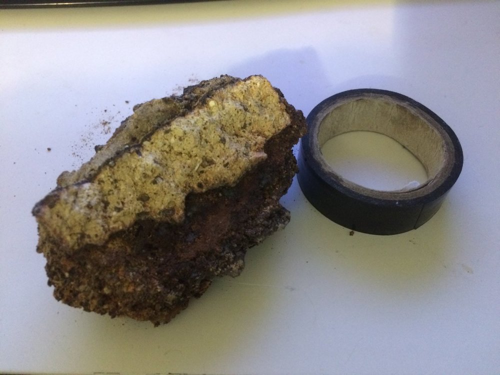

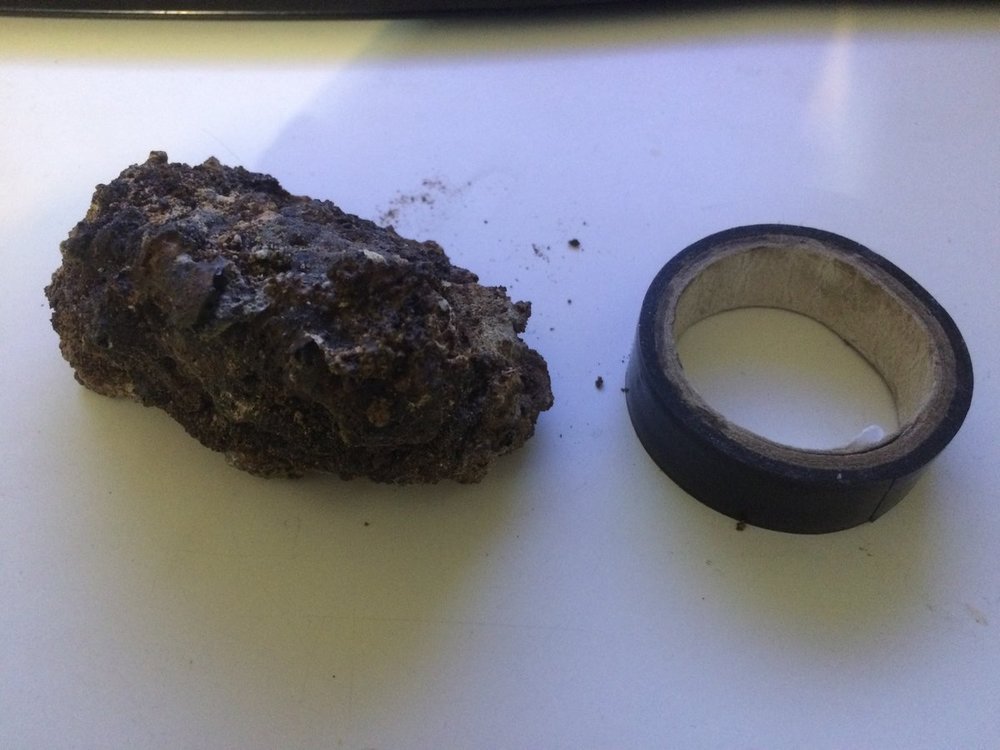

Drogi pamiętniczku.
Dziś wyrwałem z wejścia do palnika takiego "polipa" jak na załączonych zdjęciach. Dość efektywnie zmniejszał moc. Rósł dobre 3-4 tygodnie. Odpadł z krawędzią betonu żaroodpornego, dzięki czemu zrobiła mi się automatycznie modyfikacja ze stokiem do odpopielania palnika ;). Palone tylko węglem 31.2 podobno z Piasta.
Oprócz tego zorientowałem się że całą zimę paliłem fatalnie i zmarnowałem trochę opału. Dawałem zdecydowanie za dużo PP. Klapka otwarta ponad 1,5cm. Okazuje się, że spalanie odbywa się w o wiele lepszych warunkach gdy PP jest do 1 centymetra (może nawet mniej) i na maksymalnie otwartym PW. Istotną zmianą pomagającą wykręcić lepsze wyniki sprawności okazało się również o wiele mocniejsze "płukanie" kotła - do tej pory na około 0,7 m3/h zamieniłem na 1,5 m3/h. Z wyliczeń na kolanie wychodzi mi różnica w sprawności około 20% - liczone ile bufora naładowane z jednego wiaderka węgla (uwzględniony mniejszy pobór energii przy obecnych wyższych temperaturach zewnętrznych). Ogień w kotle o kilka godzin dłużej i do tego czystszy wymiennik.
Edytowane przez rarek
Rarek, ten polip to gdzie urósł bo napisałeś że beton żaroodporny tzn przegroda ściana przednia odlew fabryczny ,czy podstawa tzn zwykłe szamotki ,wyglada na typowy żużel z wysokiej temp spalania gdy węgiel robi sie biały ,? tak ostro hajcowałeś?
Przy drewnie pp to cm ,ale przy weglu decyduja milimetry ,u mnie np jak miarkownik całkiem zamknie pp to jest ustawiona stała szczelina na zapałke czyli 2mm ,jak sie pali normalnie miarkownik uchyla do 0,5cm klapke pp ,pw otwarte i takie ustawienia mi sie sprawdzaja ale na węglu i palenie stałe .

Ok to jeszcze raz:
Polip wyrósł u wejścia palnika czyli tam gdzie ma bezpośrednią styczność z paliwem i popiołem. Z tego co widzę to ten element palnika jest osobną częścią i chyba jest z betonu jak cała przegroda choć mogę naturalnie się mylić. Hajcuję ostro - od powrotu z pracy do pójścia spać mam nieduże okno czasowe. Przyczynę tego guza upatrywałbym w nadmiarze PP i rzadkim rusztowaniu.
