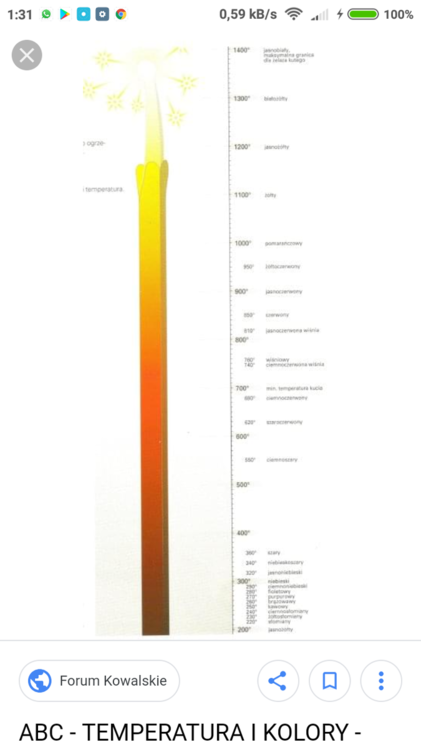

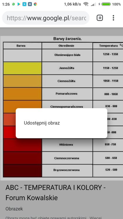

44 minuty temu, h3nio napisał:
Od kiedy biały płomień jest ok? Odkąd pamiętam to zawsze była mowa o czystym, intensywnie żółtym płomieniu jako tym prawidłowym, natomiast biały świadczył o zbyt dużej ilości powietrza.
Tu masz jak to mniej więcej wygląda:
Screenshot_2018-11-14-01-31-31-602_com.android.chrome.thumb.png.ec150d1fa973d4413f1d675e8b84ba56.pngScreenshot_2018-11-14-01-26-32-969_com.android.chrome.thumb.png.41813158179ce700fcbebac36a3a85ae.png
Ale możesz palić żółtym jak chcesz - kto Ci zabroni. Na pewno będzie lepszy od czerwonego.
Edytowane przez Piecuch19
Mam mieszane uczucia co do tej skali. Czy zależność koloru żelaza od temperatury ma zastosowanie w kolorze płomienia w kotle węglowym? Mam wrażenie że jak kocioł jest mocno rozhulany to barwa robi się purpurowa a nie biała.
Cytat
Kolor ognia zmienia się w zależności od temperatury:
    Czerwony: od 525 °C (977 °F) do 1000 °C (1830 °F)
    Pomarańczowy: od 1100 °C (2010 °F) do 1200 °C (2190 °F)
    Biały (niebieskawy): od 1300 °C (2370 °F) do 1500 °C (2730 °F)
Kolory rozgrzanej stali odpowiadają kolorom żaru i płomienia. Z żaru jasnocytrynowego płomienia czerwonego nie będzie.
Najważniejsze są końcówki płomienia ( białe - dopalony,  ciemne - niedopalony=sadza) Żółty płomień z białymi końcami też dopalony będzie.
Nawet jak nie widać na kominie bo PW za zwężką ją rozrzedziło lub RCK ją rozrzedziło - to nie znaczy że jej tam nie ma ( sadzy)
