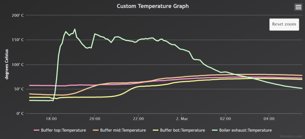

Co do wątpliwości do efektywności mojego spalania przedstawiam dwa wykresy z pomiarów przy spalaniu takiej samej ilości paliwa. Starałem się znaleźć takie o podobnych warunkach początkowych ale bufor dokładnych danych mam do 7 dni, wcześniejsze są uśredniane. Nadmieniam że "Buffer top" czyli sonda zamieszona w górnej części bufora ma krótką osłonę tj. nie sięga do samego środka zbiornika i zaniża temperaturę o około 10 stopni, dlatego na wykresie absurdalnie temperatura góry jest niższa niż środka. Zorientowałem się że osłona jest za krótka dopiero przy instalacji czujników elektronicznych już po zalaniu bufora i około miesiąca palenia. W przyszłym sezonie wymienię na dłuższą.
Wykres 1 to stara metoda palenia będąca wynikiem otwierania PP mocno na 1,5cm bez zamykania wewnętrznej rozetki. Wolniejszy obieg pompy zapobiegał nadmiernemu mieszaniu się wody w buforze. PW również na maxa. RCK na 25. Palenie kończyło się koło północy. Ustawianie RCK na wyższe podciśnienie skutkowało osiąganiem temperatur czopucha grubo powyżej 200 stopni, więc zostało na 25.

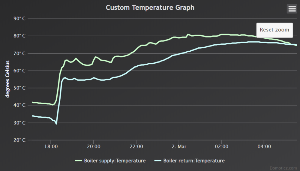

Wykres 2 Temperatury na kotle przy startej metodzie. Temperatura powrotu stabilizowana na ok 65 stopni.

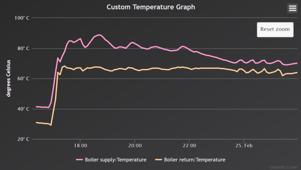

Wykres 3 to nowa metoda. Rozetka PP zamknięta maksymalnie. Klapka na około 9 mm. PW na maksa. RCK na 35. Rano w kotle jeszcze odrobina żaru. Temperatury czopucha niższe.

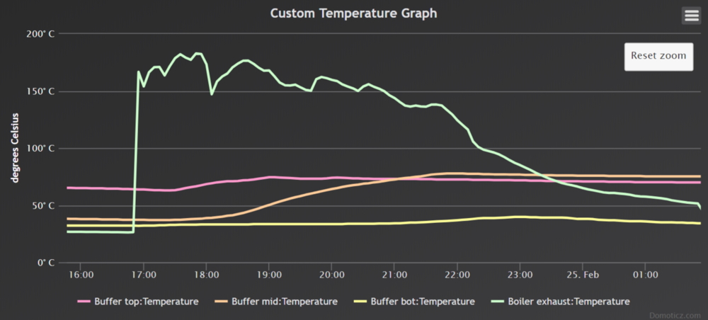

Wykres 4 Temperatura na kotle w nowej metodzie. Temperatura stabilizowana na 55 stopniach, później po osiągnięciu w buforze tej temperatury zawór termostatyczny przymknął się całkowicie stąd wzrost.
Wniosek: palenie na maksymalnej mocy to wcale nie mocne otwieranie PP i nastawy takie aby na czopuchu było około 150 stopni. W moim przypadku w kotle robił się przeciąg.

@rarek, jeżeli chcesz zmierzyć sprawność spalania i porównujesz różne ustawienia PW/PP, to temp. spalin niewiele mówi bez znajomości tlenu (lub CO2 czasem mierzą). Strata kominowa na nadmiarze powietrza (bez uwzględniania niedopału chemicznego) będzie w przybliżeniu lambda * temp_czopucha. Jest na to dokładniejszy wzór, ale co tu poprawiać, jak nawet wg. najgrubszego przybliżenia widać, że to niewiele powie, jak nie znamy lambda.
Dużo ciekawsze te wykresy zasilanie/powrót. Czy mógłbyś mieć to jako liczby? Jakby policzyć delta_t i przesumować po czasie, to byłaby amatorska wersja ciepłomierza i to by było chyba najlepsze. Główne błędy, jakie przychodzą mi na myśl, to czy termometry mierzą dokładnie temp. wody (izolacja?) i czy pompa podaje stały przepływ. Przepływ ustawiasz, czy też jest odczyt?
Można jeszcze wziąć delta_t bufora przed i po paleniu, ale jak rozumiem w tym samym czasie dom się ogrzewa, więc ile poszło na dom będzie zależało od czasu palenia, temp. w domu itd. - dużo zmiennych.
