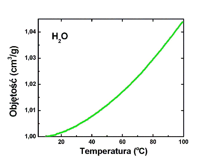

Mam takie naczynie wzbiorcze 150 litrów.  Czy to normalne, że gdy bufor się nagrzeje do 80 stoopni to ciśnienie dochodzi na nim do 1.8 bara a gdy wyjadę na tydzień i się wychłodzi do 10 stopni to ciśnienie jest 0,1 bara?
Normalne
Nie wiemy czy normalne,bo nie wiemy gdzie masz to naczynie,na jakom poziomie instalacji.Nikt mi nie powie że przy poziomie kotła i pietrowym domku,na dole będzie ciśnienie 0,1bara.Na samej górze instalacji jak najbardziej takie ciśnienie jest realne.
Naczynie stoi na poziomie kotła. Bufor i kocioł też. Manometr, na którym mierzę ciśnienie mam wpięty w ok 2/3 bufora (druga dziura od góry) a Instalacja idzie najpierw 1,3m pod ziemią aby wejść do budynku w piwnicy i stamtąd idzie 2 piętra do góry.
Było o  naczyniu wzbiorczym przeponowym niedawno , tylko  podana pojemność 150l to pewnie pojemność fizyczna całkowita ,tu masz krótki przewodnik i przykład obliczeń ,w miare czytelnie i przystępnie
https://instalacjeb2b.pl/baza_wiedzy/vademecum-i-artykuly/90-urzadzenia-i-akcesoria-grzewcze/7772-dobieramy-zamkniete-naczynie-wzbiorcze
woda w układzie przy temp ok 100st rozszerza sie ok 4% ,dla przykładu pojemnośc instalacji 1500l (instalacja plus bufor)  x 4% daje dodatkowo 60l wody i mamy 1560l
Trochę wcześniej była już dyskusja na ten temat i sam słup wody z tych 2 pieter powinien wytworzyć ciśnienie nie mniejsze niż 0.8bara plus ciśnienie wstepne samej przepony.
