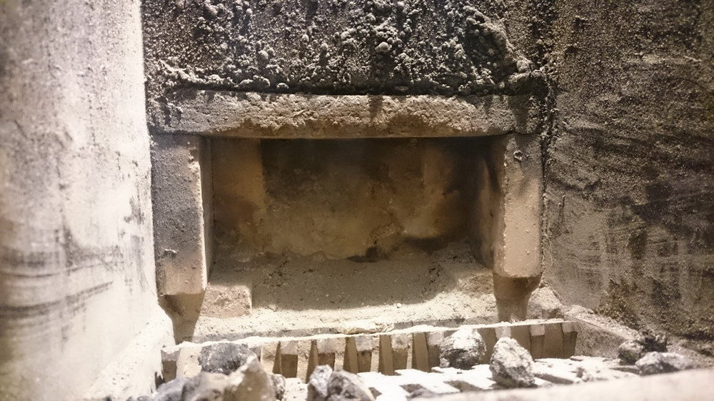

Niewiele widac-ot dziura ;-) ,to co istotne palnik na górze poziomy i podawanie PW nie widac ,nie bede wklejał zdj co chwile jak chcesz znajdziesz zdj ,dodam tylko ze teraz jest inaczej ,wlot od góry sporo obnizony ,a po sezonie i tak beda zmiany ;-)

Lepsze jest wrogiem dobrego,miałem dobrze ale zachciało sie mieć lepiej,rozwaliłem dotychczasową konstrukcję palnika i sobie narobiłem bigosu.Zmieniłem kształt wlotu do palnika,nachylenie samego palnika i zwiekszyłem daszek nad palnikiem żeby formować cieńką warstwe węgla,czyli namiastka Kirgiza.Problem w tym że chcę też spalać drewno i tutaj musiałem iść na jakiś kompromis.Wyszło na tym że z komina dym a kocioł dochodził na każdym paliwie do magicznych 60* i ni chu więcej.Teoria swoje a praktyka inaczej.Element stalowej szczeliny Piecucha,może umówmy sie na skrót SP,okazał się nieprzydatny bo zrobiłem docelowo inną konstrukcję ,został zastąpiony szczeliną szamotową,ale idea ta sama.Końcem końców,wywaliłem palnik wirowy,wywaliłem szamot z komory wymiennika,a dymu nie widać.

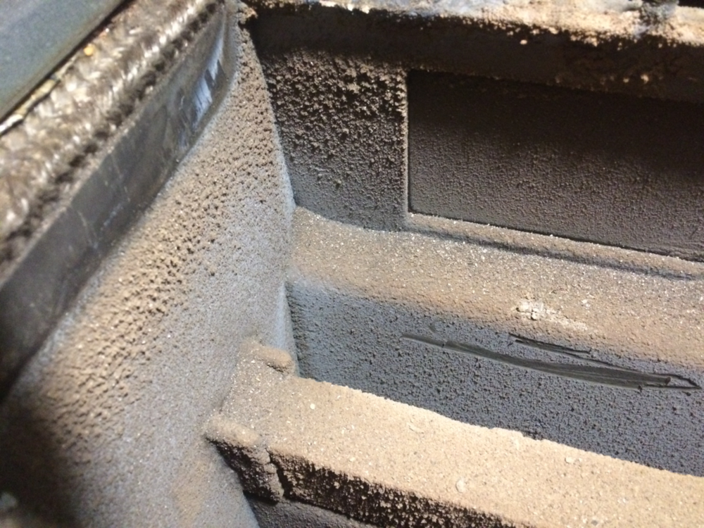

image.thumb.png.15f3e91fd5f9a83d1ca4853e8e7d5321.pngW załączeniu fotka mojego wymiennika po tygodniowym paleniu. Raczej brak zaskoczenia, bufor, powrót kotła na 60'C i spaliny w granicach 150-180'C. Osad jest sypki, schodzi pędzlem, będzie go może z pół litra - trudno ocenić bo odkurzam.
Na moim poprzednim palniku miałem mniej sadzy niż ta na zdjęciu.później nawet szamot był czarny,niedopalony.Dodam że natleniałem spaliny od max. po minimum,kolor płomieni był od czerwonego po fioletowy,ale dym nadal był,z szamotem ,bez szamotu,mniejszy ,większy ale był.Znikał jak drewno się dopaliło i zostawał żar.
