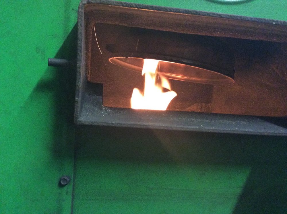

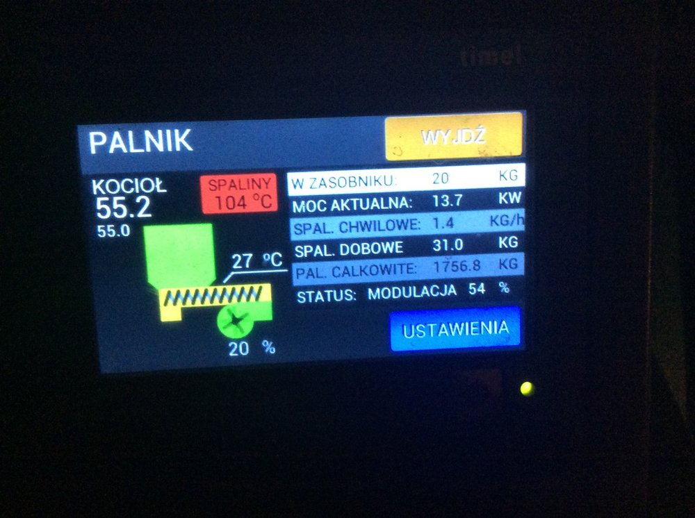

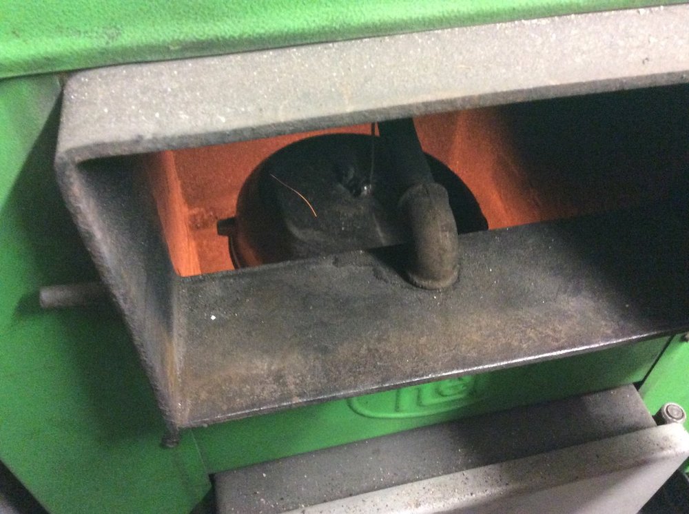

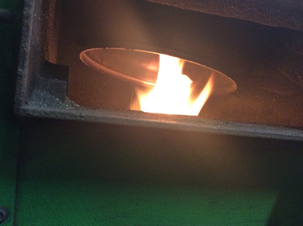

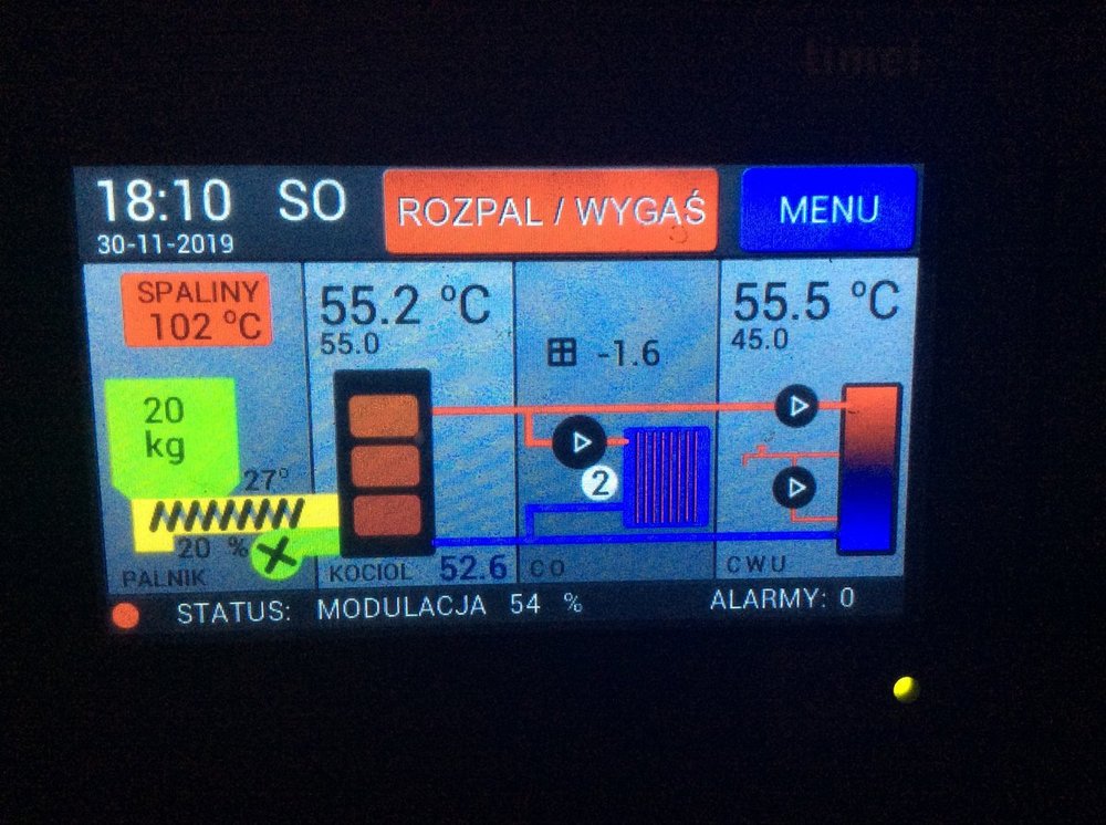

Wysokie spaliny ciąg dalszy. Palnik uszczelniony. Rura podajnika wchodząca do kotła objechania sylikonem od wewnątrz i zewnątrz. Spaliny na modulacji 15% ok 120*.
Czujnik spalin podpięty pod powrot, odczyt pokrywa się z czujnikiem powrotu ( różnica 2*). Więc to raczej wyklucza awarie czujnika spalin.
Czy wysokie spaliny mogą mieć związek z kominem np ścianki w sadzy?? Sprawdzałem komin to ma prześwit.
Jakieś pomysły??
Edytowane przez aikon91
Rure kociol-komin wyczysczona?

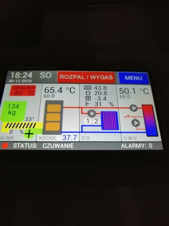

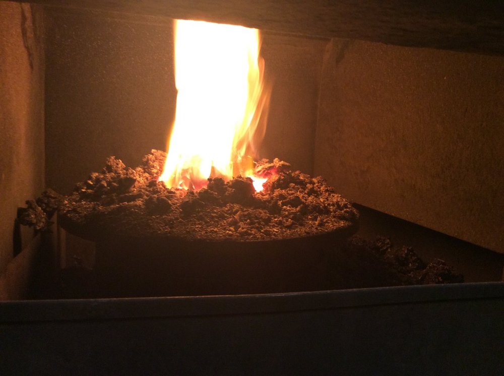

Panowie jeszcze jedna sprawa widzę mój piec dużo czas jest w czuwaniu z tego co czytam nie jest to ekonomiczne palenie jak mam ustawić to aby było ok.??
Witam. Deflektor miska założony  fi 26 cm wysoki 7 cm .Dane do wglądu działa 1 godz. A i CWU uruchomiona.
Edytowane przez marekd
@bercus rura łącząca kocioł z kominem czyszczona jak i cały kocioł. Może troche niższe spaliny.
Czujnik zawsze czysty a jeżeli czopuch brudny to tez mogłoby zawyżać temp??
Jesli cos broni spalinam w droze,zwolnija i temp.rosnie.

W CWU widzisz na dole jak jest.
Kolor pomarańczowy - aktywne w danej godzinie wartość ON
Kolor niebieski- nieaktywne grzanie CWU w danej godzinie, więc choćby było niżej, to nie dogrzeje....
Miejsce zaznaczone czerwoną linią też?

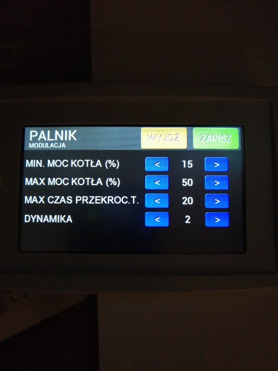

21 godzin temu, Riva78 napisał:
Nie nie mam tego ustawionego ale czujnik chyba walniety nie mam takiej temperatury teraz w domu max 20 stopni jak jest
Kolorowy wyświetlacz z zasilaczem sam w sobie się grzeje
Menu - Podświetl. I zrób moc podświetlenia 30% oraz czas podświetlenia 0min

Riva 78  daj max moc 40% , masz głowice termostatyczne ?
marekD , ależ jestem ciekaw efektów ?, jaka masz pompkę , na jakim biegu ?
