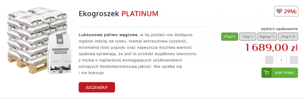

Tych to już całkiem waliło [emoji33][emoji33][emoji33]3019d7c933160180e4cf8d1df7e75b59.jpg
To na app mają jakiegoś błęda. Przez kompa 1175 zł.
Wysłane z mojego M2103K19G przy użyciu Tapatalka
To zrzut z ekranu telefonu,na ich stronę wszedłem przez przeglądarkę.
No nie ma co gadać, zmieniają się nawet 2 razy dziennie. Najdroższy groch jaki znalazłem z cen ze sklepów internetowych to Platinim z Prestige. Na markiety nie patrzę.
