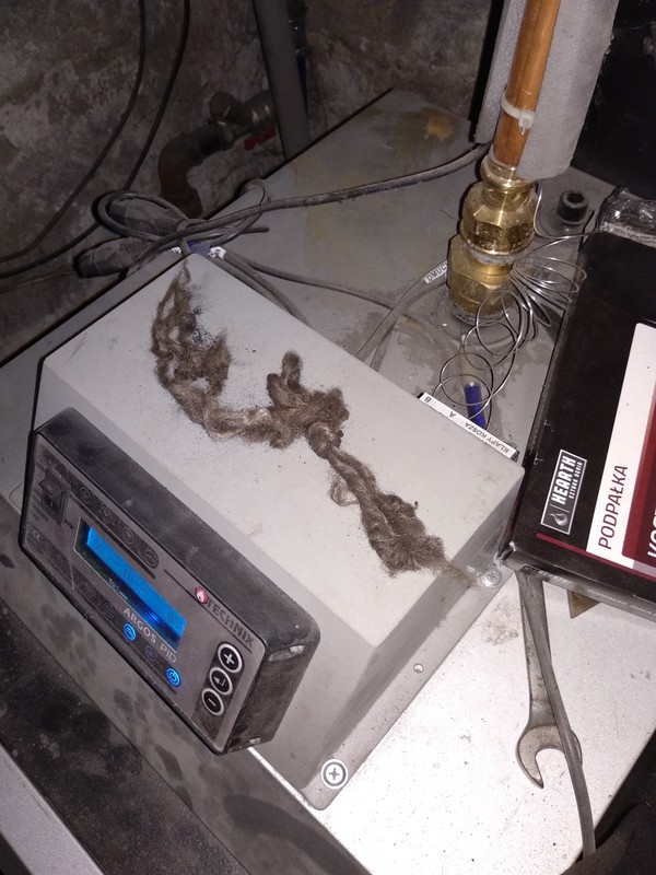

Wczoraj u brata wykonałem proces "timelizacji" kotła. Wraz z tym zaplanowałem szybki serwis kotła i instalacji. Wybrałem pozostałe w podajniku 15 kg Karlika i znalazłem widoczny poniżej dodatek wzbogacający. W ostatniej chwili, ponieważ gdybym tego nie znalazł to między sobotą i niedzielą bym miał gimnastykę z wymianą zawleczki i wyciąganiem ślimaka.
Tak przy okazji podpytam trochę nie na temat. Czy u Was w tym małych kotłach 9/10 KW z SV200 też na pełnej mocy spaliny mają okolice 160 stopni? U brata jest kocioł z firmy kotlostal, ale wygląda tak samo jak ten najmniejszy Technix. Byłem w lekkim szoku bo u mnie przy wymienniku 12 KW i małym SV200 spaliny nie mogą przekroczyć 90 stopni. Wiatr malutki bo wyciąłem skalą zakres z 40 watowej dmuchawki 18-50 i powietrze jest ustawione 20-50. Nic nie kopci i dopala. Może wszystko jest ok, tylko ja mam skrzywiony pogląd bo użytkuję przewymiarowany wymiennik w stosunku do palnika?

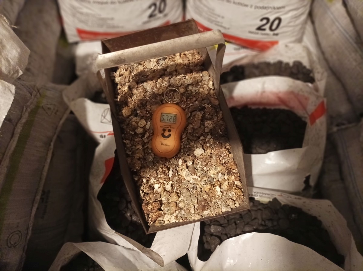

To ja w temacie Pieklorza z PPG, a właściwie z tego co zostało po spaleniu 63 kg. Pieklorza. Zostało 4 kg. tego co nazywamy popiołem, bo trochę za grube jak na popiół, ale ten drobny też jest. 5.7kg popiół z węglarką, węglarka 1.7kg, więc popiołu ok. 4 kg, co daje 6,3%. Ogólnie to jestem zadowolony z tego Pieklorza, poza wilgotnością i ilością popiołu. Ale dobowo spalam Pieklorza (>26MJ) mniej ok. 3 kg. na dobę niż Ecodesign (28-39MJ, tu popiołu dużo mniej i faktycznie sypki)
Albo oszukują albo cud...
Tak na początek z racji, że jestem nowy to chce powitać wszystkich użytkowników forum.
Co do Pieklorza z PGG którego niektórzy wynosili po niebiosa, powiem tyle....szału nie ma. Popiołu więcej jak w karliku, kaloryczność podobna, w każdym bądź razie nie ma wielkiej różnicy między nimi.
Dla porównania foto oznaczone nr:
1- Pieklorz, 2 - Karlik
