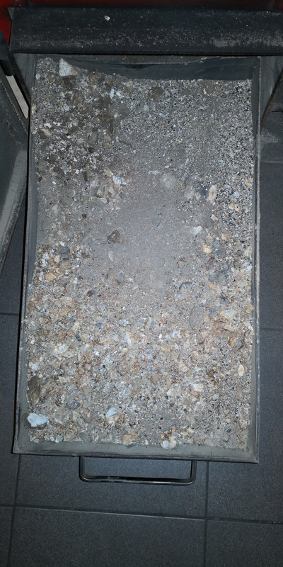

Karlik z PGG zamawiany, pakowany jak sugeruje data na workach na bieżąco dzień przed wysyłką. Wrzesień-październik 2021.
Przychodzi suchy. Nie jak pieprz, ale wody nie widać. Pierwsza tona miała niepodomykane worki w narożnikach. Kolejna już bez tej wady.
Od prawie miesiąca, pali się dobrze. Na temat zużycia trudno wysnuwać wnioski, bo jeszcze nie 100% sezon. W porównaniu do Sobianka Lwa (którym paliłem przez poprzednie dwa i początek tego sezonu) zostawia dwukrotnie więcej popiołu. No i jest typowy polski, czyli jasnoszaro-brązowy, a nie szaroczarny jak w ruskich/kolumbijskich? mieszańcach. Natomiast podawanie mam o 10% krótsze niż na Lwie (przy tej samej ilości powietrza), dzięki czemu pozbawiłem się niemal całkowicie spieków (początkowo się pojawiały, na Lwie oczywiście brak). Lew na tym ustawieniu i niższych temperaturach, które przez kilka dni już były, cofałby głębiej żar do retorty) Czyli Karlik lubi dłużej poleżeć. To może świadczyć o dobrej kaloryczności. Zobaczymy, jak to się będzie sprawdzać przy mrozach. Na sterowniku nie sprawdzę, bo mam przedpotopowy (jak cały piec).
Drobne grudeczki do rozkruszenia w palcach i sypki jasny, lekki popiół.
Nie smoli przesadnie Wczoraj, czyszcząc po tygodniowym paleniu miałem wrażenie, że po Lwie było więcej sadzy w kanałach.
Jak na razie jako to powiadają gwiazdy opałowego internetu "nie mam większych zastrzeżeń"
Popiół z jednej doby.

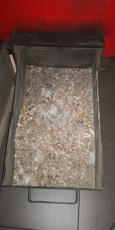

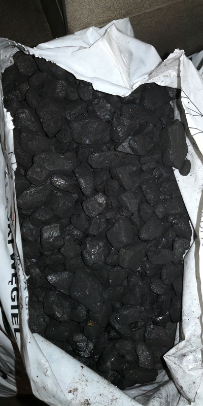

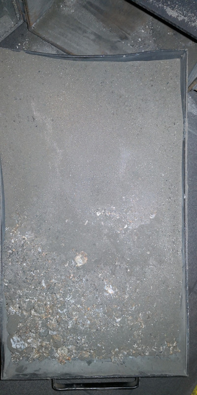

Karlik PGG zamówienie połowa września 2021, realizacja przełom miesiąca.
120kg. Opał zauważalnie "cichszy", mało strzyka w podajniku. Popiołu z tego 8,5kg zatem ~7%. W porównaniu do zeszłorocznego Lwa to dwukrotnie więcej. Zmniejszone podawanie, wydłużony czas między podawaniami (obecnie 7% czyli 3,5sek na 50sek ) Temperatura nastawiona od lat ta sama 56 stopni. Zero spieków. Lekkie, zwapniałe grudki kruszące się w palcach. Nie ma sadzy. W kanałach gruby ciemnoszary pył w nieprzesadnych ilościach. Nie kurzy się, łatwo się usuwa, nie przylega do ścianek. Brak wilgoci w zasobniku (pomimo braku wentylacji wymuszonej).
Dziś wsypałem 120kg, ale z dostawy sprzed tygodnia. Kolor opału ten sam, raczej matowy. Również suchy, ale na dnie każdego worka zauważalnie więcej drobnej frakcji, pojawia się również miał (dostawa miesiąc wcześniej tego nie miała). Nie są to duże ilości, ale warte odnotowania.
Na zdjęciach opał sprzed tygodnia, popiół z popielnika po 120kg i zebrany pył na niego z kanałów i pieca.

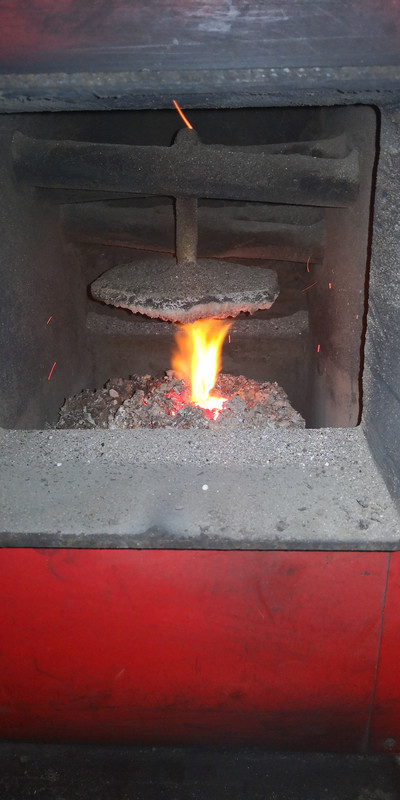

Odnośnie węgla Wesoła. Znalazłem sposób na całkowite bezproblemowe go spalenie.
Mam piec sas solid 19kw, obrotowy pancerpol. Palę w Pid.
Jak kupiłem piec 4 lata temu to nie mogłem sobie poradzić ze spiekami koksowymi (nie w węglu Wesoła, tylko jakimś mieszanym mocny ze słabszym). Miesiąc czasu kombinowałem ustawieniami bez dobrych rezultatów. Niedopalony koks spadał do popielnika. Wymyśliłem sobie  podwyższenie na palniku. Zrobiłem ośmiokąt z pociętej połówki cegły szamotowej. "Skleiłem" to na uszczelniacz wysokotemperaturowy, z zewnątrz ścisnąłem drutem żeby się nie rozpad i tym uszczelniaczem wysmarowałem boki od wewnątrz i trochę od góry żeby się nie przyklejał do szamotu żużel. Położyłem na palnik (zewnętrzny nie obrotowy pierścień). Wszystkie problemy zniknęły. Ta szamotowa korona leży luzem. O dziwo nie spada, nie podnosi jej też do góry węgiel przy podawaniu. Tylko jakby ktoś chciał to spróbować u siebie to ta powierzchnia którą ma się stykać z palnikiem musi być równa.
Deflektor mam wywalony. Ten piec ma fabrycznie półkę ceramiczną nad palnikiem.
W tym roku postanowiłem kupić czystą Wesołą. No i się spiekała na potęgę i wywalało te spieki do popielnika a w palniku bajzel. Wymyśliłem że jak nie pozwolę temu spiekowi iść za bardzo do góry to go nie wywali. Kupiłem ruszt żeliwny okrągły fi 25cm na allegro niecałe 40dychy. Położyłem go tymczasowo na dwóch kawałkach (jakieś 4x3x5cm) szamotu na tej koronie szamotowej (4cm do góry). Wszystko teraz wypala. Pali się wzorcowo.
Tylko jak pisałem. Mam palnik obrotowy. Czy to zda egzamin w innym nie wiem. No i palę w pid, czyli ten ruszt jest cały czas nagrzany. W dwustanie po postoju prawdopodobnie będzie jakiś czas kopcić zanim się ten ruszt nagrzeje.
Odnośnie mojego posta powyżej. Chodzi mi o węgiel z kopalni Wesoła bez żadnych domieszek. (nie wiem czy ten workowany co się tak nazywa jest z tej kopalni i czy nie jest mieszany). Kupiony luzem na lokalnym składzie. Chłop go miesza z jakimiś innymi. Poprosiłem go żeby sprzedał czysty.
