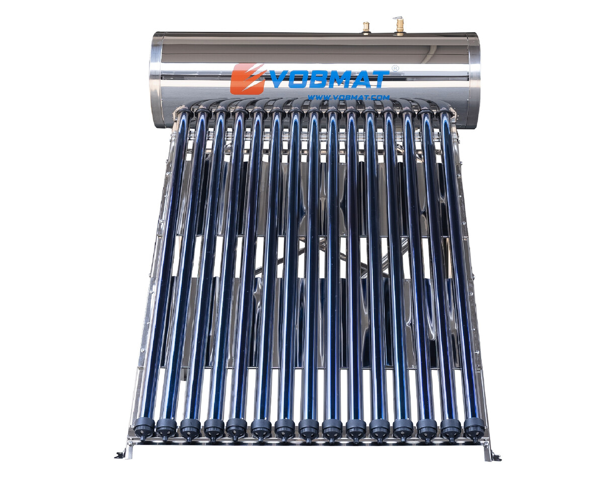

  11. Witam, jak podłączyć pod kocioł 2 funkcyjny kolektor słoneczny ciśnieniowy? Chodzi o to żeby w słoneczne dni kiedy z zbiorniku kolektora jest gorąca woda płyneła bezpośrednio na do kranu natomiast jeśli kolektor w pochmurne dni nie dogrzeje wody to zeby dogrzał ją kocioł 2 funkcyjny. Kolektor słoneczny próżniowy wraz ze zbiornikiem zamontowany na gruncie.

  18. Tylko 4 kW na 140l? to nie dużo. Sa jeszcze takie kolektory słoneczne ze zbiornikiem koszt cos kolo 3000zł czy dałoby sie to polączyć do instalacji tak zeby latem korzystać z ciepłej z tego z ciepłej wody a zimą lub jak nie ma słonca zeby ja grzał kocioł gazowy 2 funkcyjny?

  23. Witam, czy można i czy ma sens podłączyć kocioł 2 funkcyjny i zasobnik CWU z panelami solarnymi? Wymyśliłem sobie tak że że w okresie od kwietnia do paździenika będe grzał cwu 200-300l w panelami solarnymi a w okresie zimowym chciałbym grzać CWU kotłem 2 F przepływowo i nie grzać zasobnika. Czy ma sens taka instalacja. Dodam ze mieszkanie 80 mkw ocieplone i 4 osoby na pokładzie. Jaki kocioł by sie do tego nadawał? Pozdrawiam i dziękuje 😉 c
