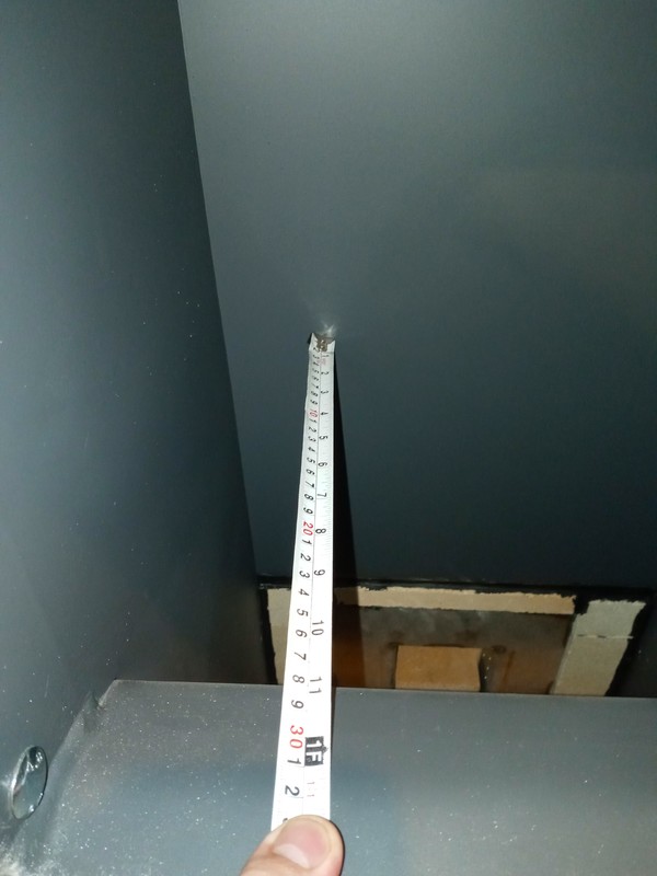

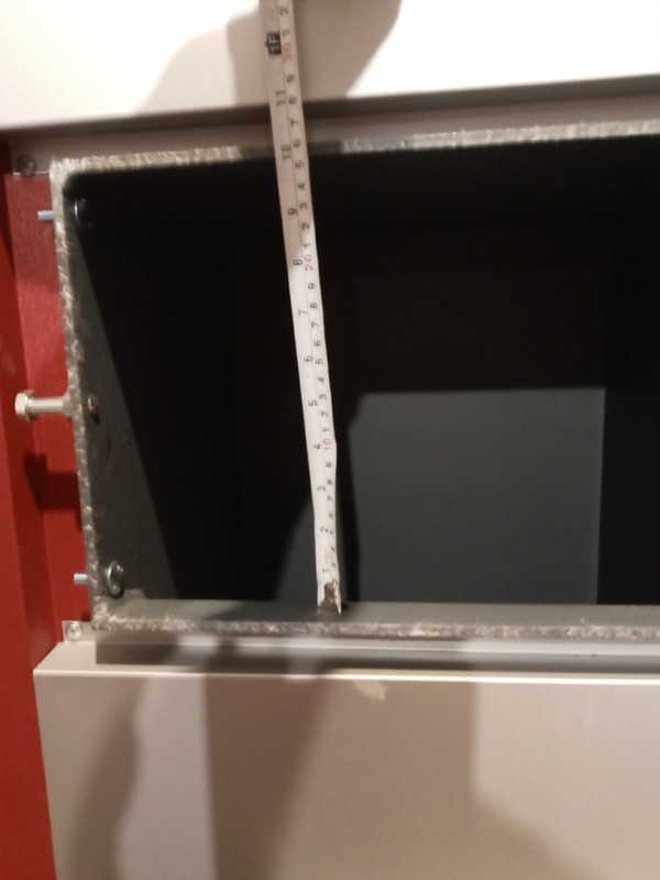

@zaciapa Faktyczne drzwiczki są solidne 3mm, jest na nich ta szara atrapa. Ona faktycznie jest wykonana z 0,5 mm. Jak przywalisz to ta szara blacha ma prawo się pogiąć. Drzwiczek nie pogniesz
Sam piec wydaje się być solidny - 6mm. Czyli sporo, bo ten który mam aktualnie jest z 4mm

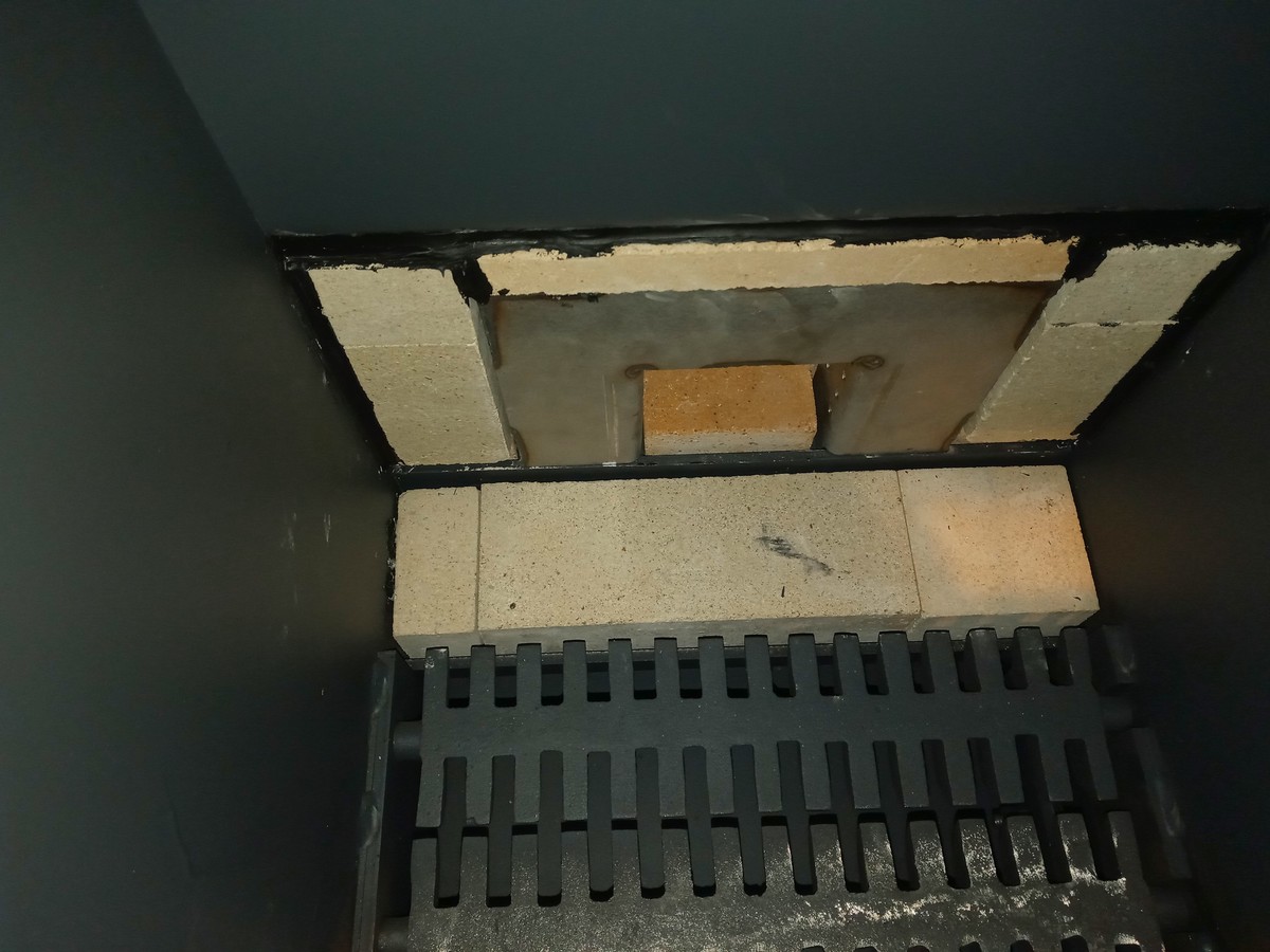

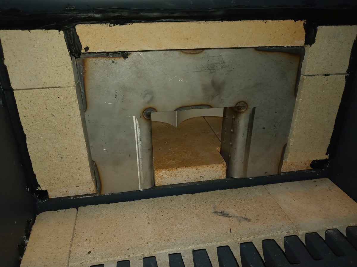

O kurna😁😅🤣,w srodku wygląda jakby go lepili z kawałków wygrzebanych z gruzowiska
Mogliby juz to zrobic z jednego kawałka
To jest zalatana dziura na rynku.
To czarne między kawałkami zaraz się wypali. U mnie przegroda bardzo szybko zaczęła sie ruszac. Ten cienki element nad nią popękał już w czterech miejscach i pewnie niedługo wypadnie. Przegroda jest dosyć mocno wsunięta do środka i już nawet po rozgrzanie nie da się cofnąć
To, że z kawałków jest zrobiona, to jest na plus, te odlewane przegrody potrafiły pękać po kilku paleniach, jak nie miały luzu między ściankami. Dla mnie, żeby ten palnik miał ręce i nogi, to ceramika powinna być też po bokach, zamiast wymiennika na wysokość przegrody, wtedy to już był by kocioł hg z bocznym palnikiem 🙂
Ale kilka uderzen drewnem i to wszystko sie posypie,
Tu widac w odsmolowacym watku takie fajnie rzemioslone przerobki.

Macie tu jeszcze kilka fotek. Jakby co to te szamoty to można chyba samemu odlać. Kiedyś sie gdzieś kogoś pytałem to potwierdził że nie ma większego problemu

Raczej wszystkie kotły wodne robione są z blachy 6 mm,4 i czasami 3 mm: 6mm  idzie wewnątrz, gdzie omywają ją spaliny czy ogień, a cieńsze na zewnątrz korpusu. Tak było zawsze,choć możliwe że jakieś polepiono z samej 6tki.
to 6mm to mierzyłem jak drzwiczki otworzysz i masz blachę (bardziej płytę) z której go spawano. 370kg waży. Lekki nie jest.

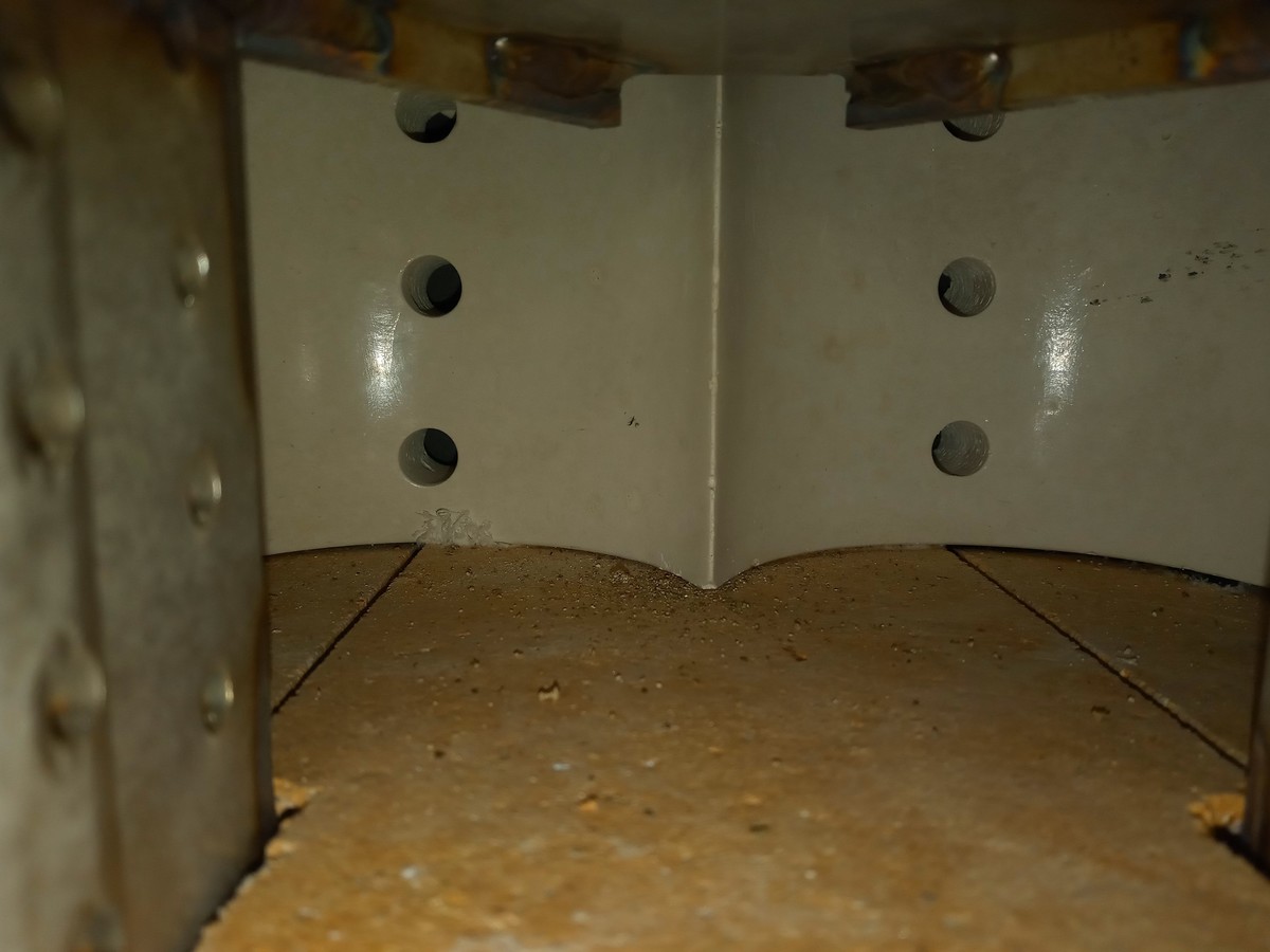

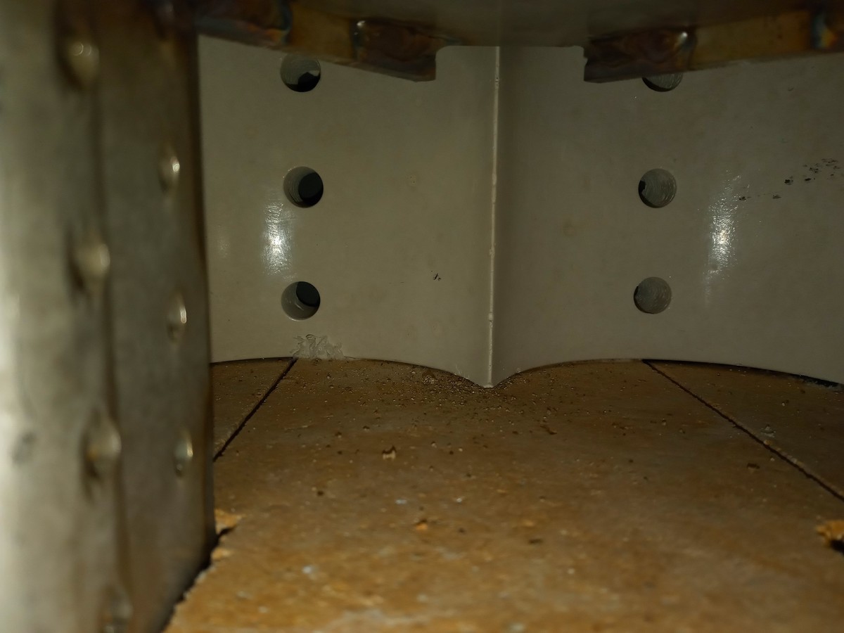

Tej blaszanej przegrodzie pomimo że powietrzem będzie trochę chłodzona nie wróżę długiego żywota. Każdy metal w tym miejscu długo nie wytrzyma. Czas użytkowania oczywiście pokaże. Możesz opukać tą przegrodę? czy to sama blacha? Czy blacha to tylko poszycie szamotu?
Zawirowywacz płomienia jakiś taki gładziutki?
@Robokop możesz zmierzyć średnicę otworków w otworze przegrody? i jak jest grubość tej blachy w otworze przegrody?, oraz średnicę tych otworów w zawirowywaczu płomienia? ( z ostatniego zdjęcia) i cyknij fotkę jakie teraz aktualnie  dają zawirowywacze do wymiennika.

Ciekawe ile wytrzyma w praktyce ten szamot. Przy podkładaniu drewna trzeba chyba uważać żeby nie naruszyć palnika.. ogólnie nie wygląda to aż tak źle..
Te otwory  na tym zawirowywaczu te 6 po 3 na stronę na ostatnim zdjęci to mają tak chyba ok fi 12 wiertło 10wchodzi i jest luz. Nie ma tego jak sprawdzić. Tylko tak na czuja.  Grubości blachy? Nie wiem o której piszesz?

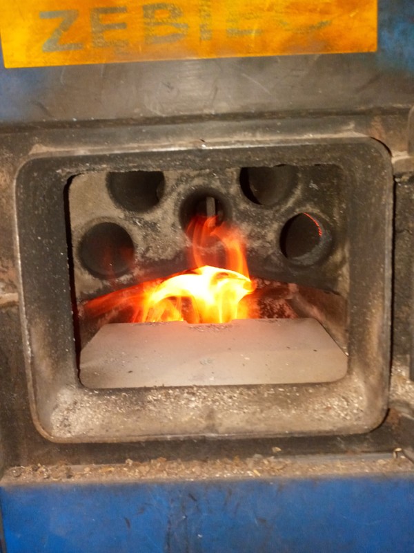

Odnośnie ilości paliwa to się powinno sporo poprawić bo teraz opalam się czymś takim. te rury to mają z 50cm a później już jest komin. Tam poniżej to jest tylko pudło na ognisko. No i tą płytę można przesuwać. Kilka razy mi już spadła. Kto wpadł na tak szalony pomysł. Jak się dobrze jara to płomienie wpadają do czopucha. Dlatego mówię żonie żeby za dużo nie podrzucała na raz, bo to prawie jakby drewno do komina wkładała.

Poszli trochę na łatwiznę. Kocioł na drewno według mnie powinien inaczej wyglądać. Pewnie cena byłaby wyższa, ale zadowolenie posiadacza też byłoby większe.
To nie jest na pewno kocioł na drewno. Kupiłem cokolwiek na czas budowy za cenę złomu. Teraz to wymieniam. To jest ewidentnie piec na żar, czyli na węgiel koks itp.
Ten palnik w wood wygląda jak jakiś prototyp. Te elementy metalowe w palniku to jakaś nowość. U nikogo tak nie ma. Ciekawie, czy to się sprawdzi... Ale elementy ceramiczne to prawdziwa krzemionka(szamot) a nie gównolit betonowy.

@Robokop chodzi mi o grubość blachy w otworze przegrody gdzie też są otwory w blasze, ale mniejsze. Spróbuj jakimś wiertłem sprawdzić średnicę otworu i jak dojrzysz ? czy ze zdjęcia z bliska grubość blachy tam gdzie są te otwory?
Jak miałeś Zębca to teraz minimum o połowę mnie spalisz ( Zębiec ma śladowy wymiennik).
