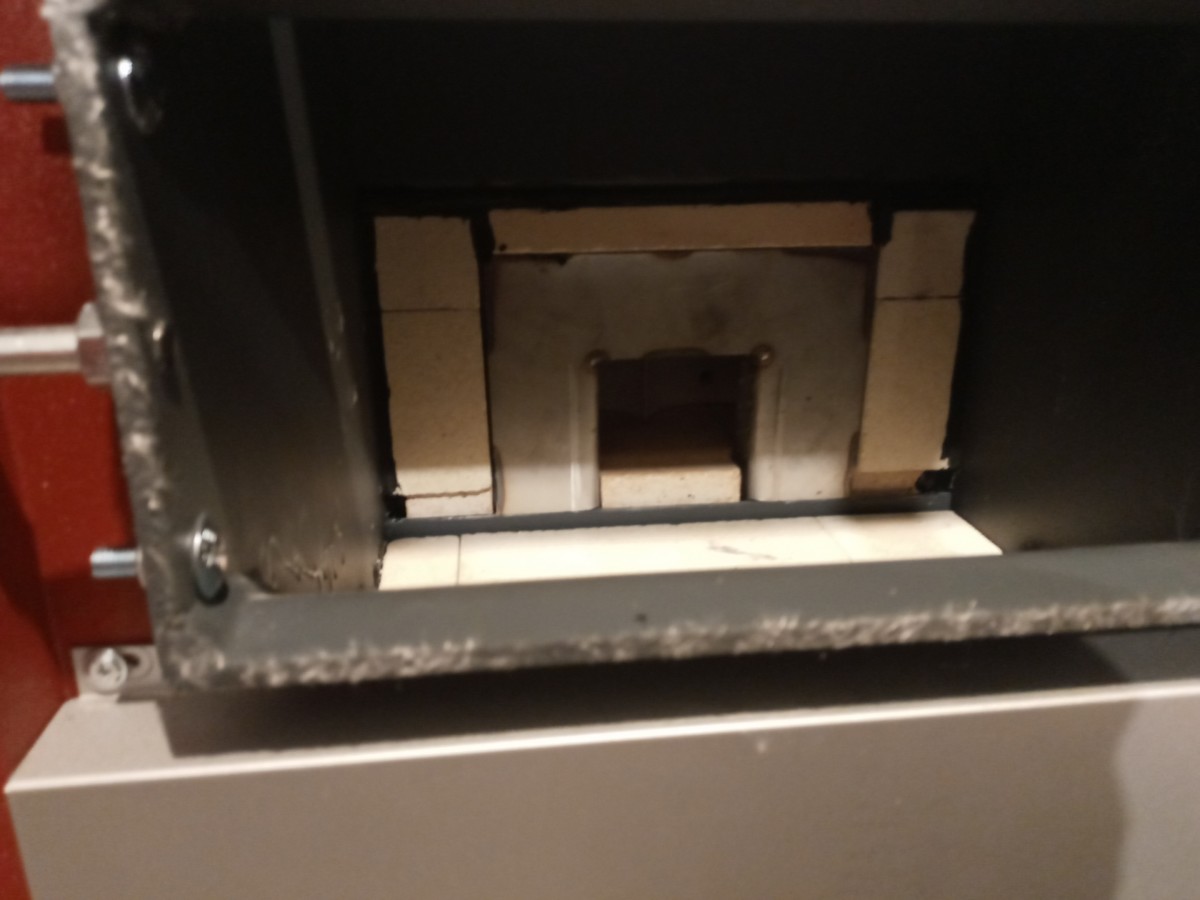

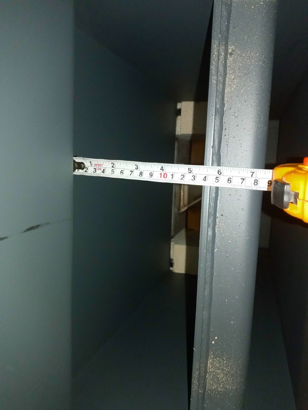

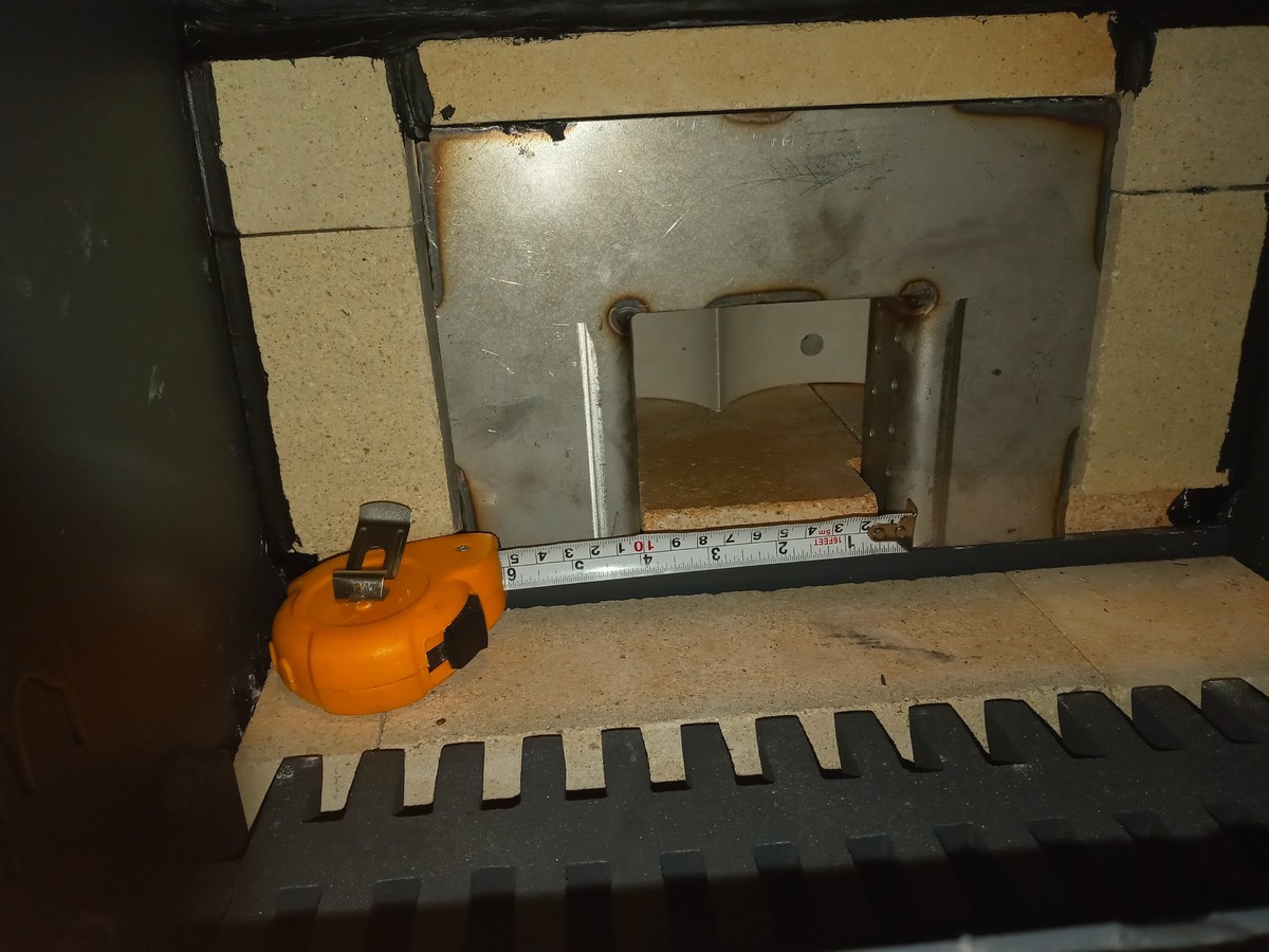

8 godzin temu, Robokop napisał:
To nie jest na pewno kocioł na drewno. Kupiłem cokolwiek na czas budowy za cenę złomu. Teraz to wymieniam. To jest ewidentnie piec na żar, czyli na węgiel koks itp.
Moja wypowiedź dotyczyła kotła MPM WOOD
  • Odpowiedzi 5,3 tys.
  • Wyświetleń 1 mln.
Po drugich zdjęciach @Robokopdopiero zauważyłem, że przegroda jest z metalu, przy pierwszych myślałem ok, poszli po rozum do głowy, zrobili część z szamotu, reszta z odlewu, a tu taka niespodzianka. Co oni.... znaczy zrobili? 🙂 To raczej się nie uda, no chyba, że jest to z blachy 10mm, ale dlaczego te kierunek..? Nie wiem..
Przegroda stalowa na drewnie może trochę wytrzyma, zależy na jakich temperaturach żaru przyjdzie pracować. Ten element wirowy też pewnie jest jakimś stalowym odlewem. Możliwe że dostali jakąś dobrą stal żarowytrzymałą i ten patent się sprawdzi, ale tutaj tylko czas bedzie będzie weryfikował takie rozwiązanie. Kiedyś na forum była dyskusja w temacie zastosowania metalowych elementów w palniku, ale to trzeba mieć dostęp do sprawdzonych stopów materiałowych. Ale jak napisałem, czas zweryfikuje czy takie coś ma rację bytu.

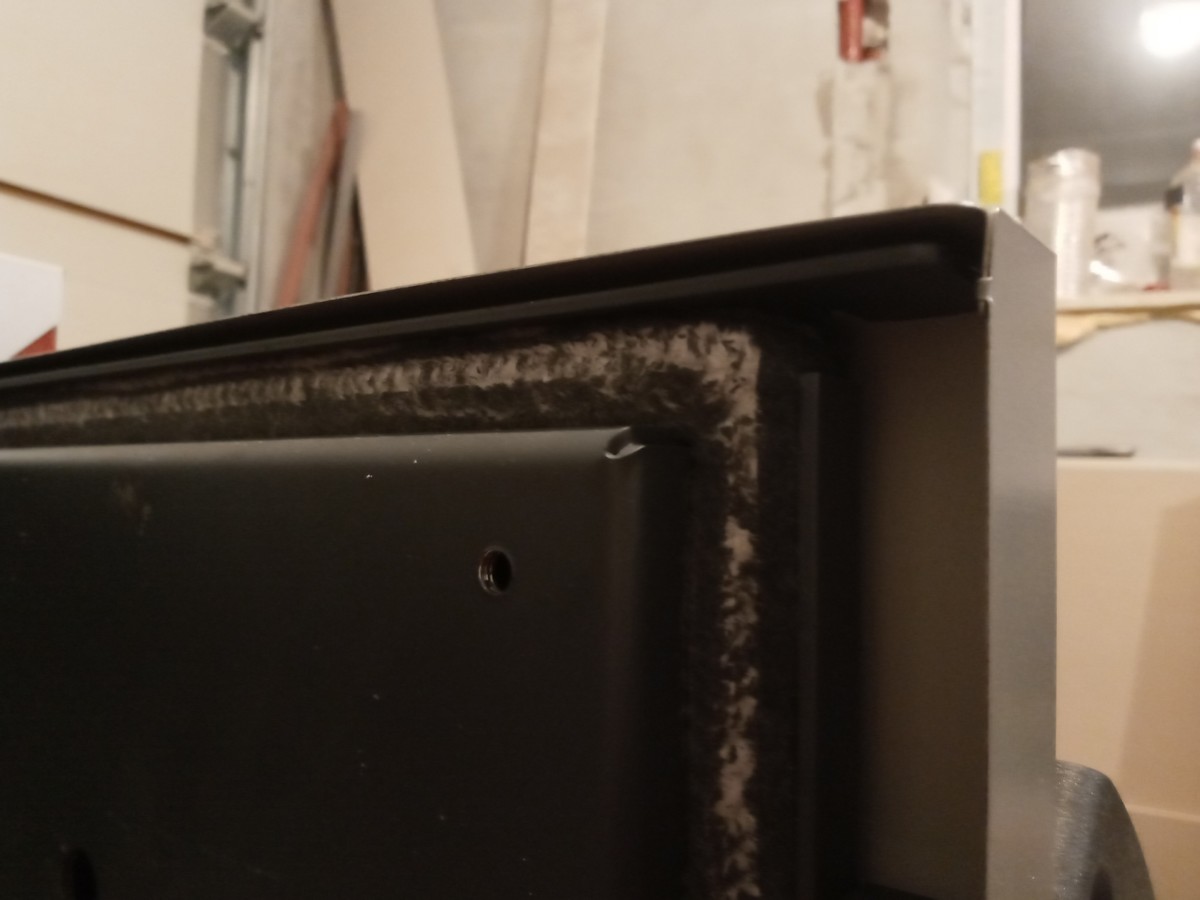

18 godzin temu, Robokop napisał:
@zaciapa Faktyczne drzwiczki są solidne 3mm, jest na nich ta szara atrapa. Ona faktycznie jest wykonana z 0,5 mm. Jak przywalisz to ta szara blacha ma prawo się pogiąć. Drzwiczek nie pogniesz
Sam piec wydaje się być solidny - 6mm. Czyli sporo, bo ten który mam aktualnie jest z 4mm

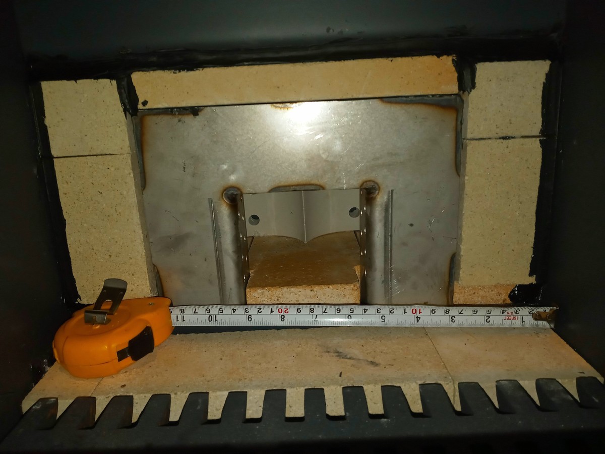

Zmierz proszę wymiar otworu przegrody bo nikt nie chce mnie uswiadomić

Niekoniecznie ,przegroda jest z metalu a reszta z kawałków które raczej długo wytrzymają ,wszystko to pewnie dłużej pohula niż w normalnych odlanych przegrodach
Więc tak:
Ta blacha z której jest wykonana ta kwadratowa przegroda jest chyba z 4mm. Są tam otwory fi 6. Ciężko to sprawdzić.
Ten zaokrąglony element w środku to kawał stali. 30mm gruby. Sprawdzane wkrętem kiedy łepek opadnie. Az sam niedowierzałem dlatego zrobiłem aż 3 podejścia.
Edytowane przez Robokop
A to czarne to silikon?
Blacha kwasówka?
Ta osłona z otworami.
A nad tym daszkiem nie będzie się nic zbierać, palnik to wyrwie?
Rdzy na tym srebrnym niepomalowanym elemencie nie ma, więc... możliwe
Sylikon się raczej nie sprawdzi. Twarde to jest, i nie gumiaste
Ten metal ma boczne otwory napowietrzanie z pod rusztu?
W takim razie to kit wysokotemperaturowy, sprawdź czy magnes to łapie?
Nie spod rusztu. To jest to powietrze co się je podaje z boku pieca. Popielnik kończy się mniej więcej tam jak zaczyna się ten srebrny element.
@Robokop Dobra robota z tą dokumentacja fotograficzną. Choć ma jeszcze pytanie/prośbę, czy możesz sprawdzić czy w przegrodzie są też otwory PW do góry?
Co do samej przegrody mam wątpliwości, ale to może dlatego, że palę głownie węglem, a przy węglu stal jaka by ona nie była nie wytrzymuje zbyt długo.

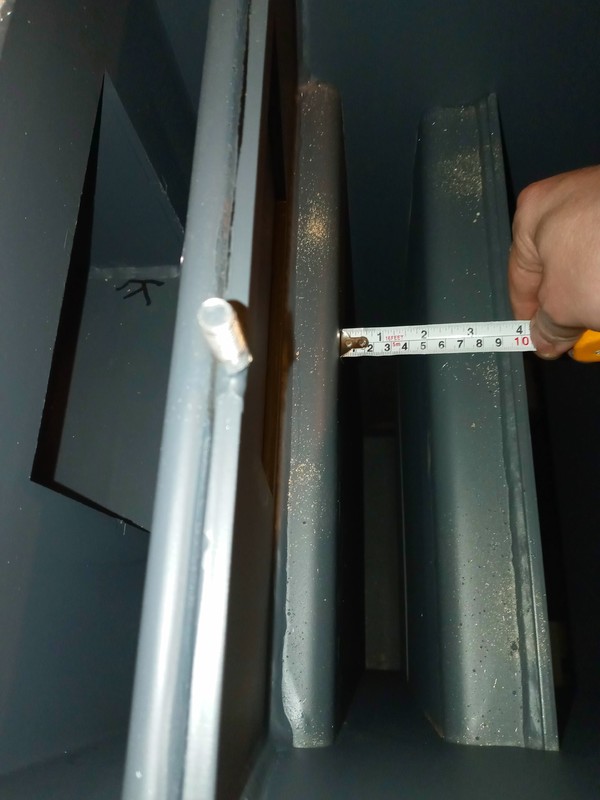

I jeszcze jedno jak gruba jest przegroda?

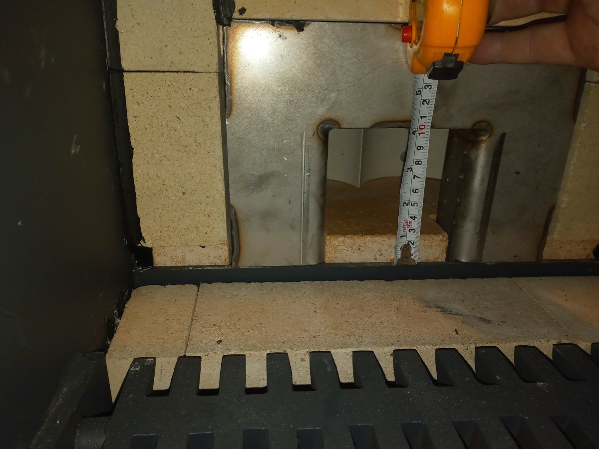

Ta przegroda jest chłodzona PW. Drewno ją lekko do czerwoności pewnie ogrzeje. Jak to jest kwasówka to w reakcje raczej wchodzić nie będzie.
Tak są i otwory od góry (pierwsze zdjęcie). Drugie z boku(wstawiło się do góry nogami). Grubość tej przegrody to 5cm.
A co mówi gwarancja, na te elementy ile?

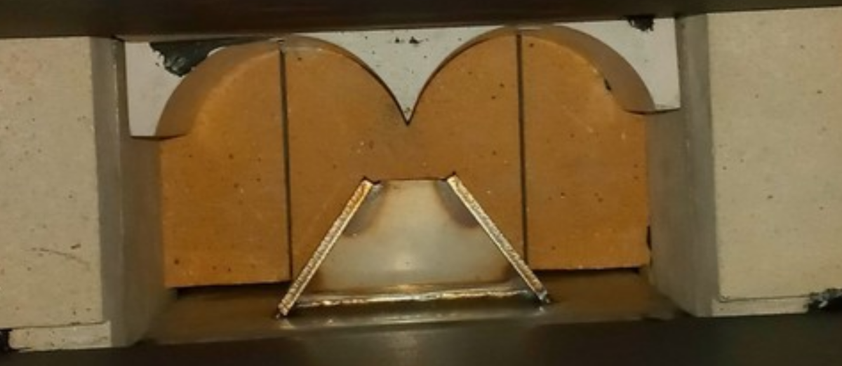

@Robokop Zawirowywacze są dwa?
Ze zdjęć wynika że ten kocioł jeżeli chodzi o podawanie PW się spokojnie wybroni. Jakbym palił w tym kotle to całe PW puszczałbym w przegrodę, natomiast w element wirowy tylko symboliczną ilość.
@Animus
mpm gwaracja.pdf
@maracz Zawsze paliłem w śmieciuchach. Nie ma doświadczenia jak to uruchomię to się z nim szybko dogadam
Zawirowywacze? masz na myślę te pręty z tą dospawaną blachą co je z tyłu włożyli?
Gdzie ode powinny być? Tam na ostatniej powierzchni wymiennika?
