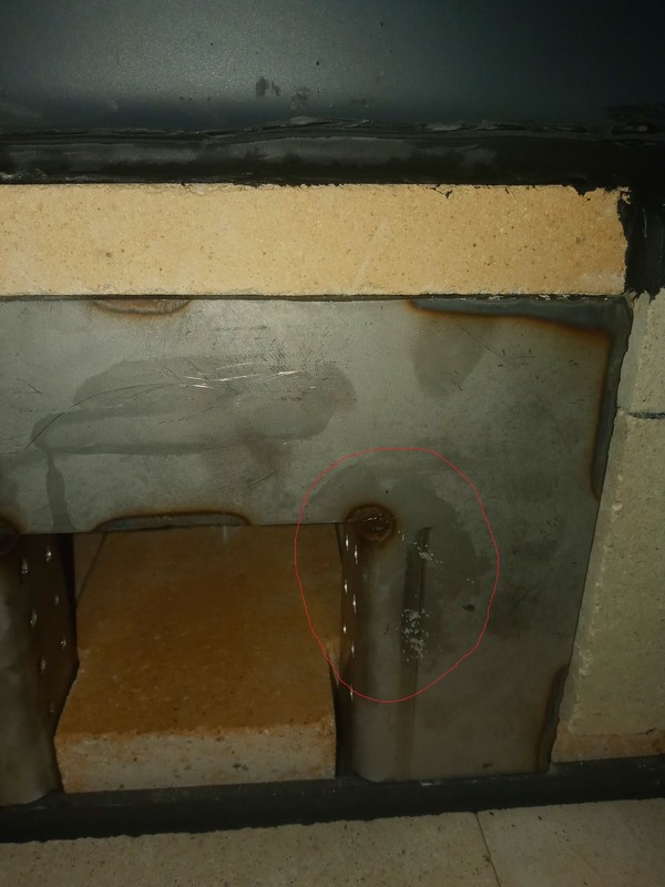

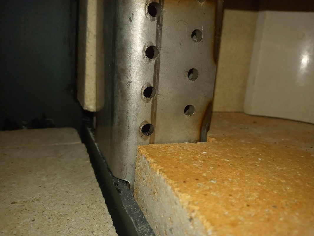

Ta przegroda jest chłodzona PW. Drewno ją lekko do czerwoności pewnie ogrzeje. Jak to jest kwasówka to w reakcje raczej wchodzić nie będzie.
Tak są i otwory od góry (pierwsze zdjęcie). Drugie z boku(wstawiło się do góry nogami). Grubość tej przegrody to 5cm.
dzięki za super dokumentację ,teraz tylko prosimy o późniejsze dokumentowanie spalania i obsługi ,jak to wszystko wytrzyma 10 lat to biorę za te 10lat
Do @Przemq89
Wygląda na to że przegroda jest wykonana z kwasówki. 2 dni i korozja jej nie bierze. Z resztą jest to jeden element w tym piecu, który nie został pomalowany. Z tym magnesem to nawet nie sprawdzałem, kwasówka to stop żelaza w 90 kilku procentach więc na pewno magnes się jej będzie chwytał.

Nie posądzam producenta o zrobienie błędu i wstawienie elementu palnika ze stali kwasoodpornej. Takie coś w wyższej temperaturze utleni się dosyć szybko. Gdy będzie mocno chłodzone, to wychłodzi również gazy w dyszy. Tam są też rejony sporych różnic temperatury. Szkołę kończyłem dosyć dawno, ale miałem dobrych nauczycieli materiałoznawstwa, potrafili wytłumaczyć wiedzę i pamięta się takie rzeczy na długie lata.
Nie wiem czy Wy też nadal zauważacie, że szkoda im kilka złotych na sznur uszczelniający elementy palnika, żeby to wszystko mogło swobodnie pracować zamiast pękać.

"Nie posądzam producenta o zrobienie błędu i wstawienie elementu palnika ze stali kwasoodpornej. Takie coś w wyższej temperaturze utleni się dosyć szybko."
Nie wydaje mi się. Spójrz się na zawory wylotowe w silniku w jakich one pracują temperaturach i warunkach. Tam to musi być dodatkowo super precyzja. Te stale przeznaczone do wyższych temperatur się nie utleniają. Jak ten element jest wykonany ze stali wytrzymałej na kwasy i temperaturę to nic mu nie grozi.

Kocioł tylko do ładowania bufora na pełnej mocy. Producent wychodzi pewnie z założenia, że te elementy metalowe nagrzeją się do temperatury roboczej, wręcz do czerwoności i tym sposobem być może poprawi się dopalanie gazów niż zrobi to cegła szamotowa. Przy paleniu bez bufora ten metal będzie wychładzać palnik. O ile w zwykłym MPM można palić bez bufora w miarę czysto to tutaj pewnie będzie to niemożliwe. To tylko takie moje gdybania...

Chciał bym tylko wszystkim przypomnieć, że PW podawane przez przegrodę w tym kotle jest podgrzewane.

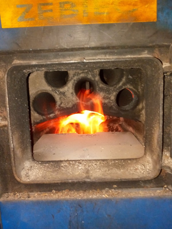

Tu to płomienie lecą do czopucha i to wcale nie chodzi na max mocy. Nie dość że się nie dopala to jeszcze połowa ciepła ucieka. Mówię żonie żeby nie podkładała za dużo bo się jeszcze gorzej dopala i drewno jest tylko poł metra od komina.
Ten pionowy element w środkowej rurze to to wajcha co nią kręcić można na czopuchu.
Jaka to może być sprawność?
@Robokop to jest kocioł na koks ewentualnie na węgiel a i tu nie powala swoją wydajnością.
Dokładnie. Drewno to gazy w 80%. To jest piec na żar. Jest tak pomyślny żeby ścianki w tym palenisku większość ciepła odbierały. W drewnie tego żaru wiele nie ma.
Troszkę szkoda tych strat przy spalaniu drewna, taniej wyjdzie spalić w nim węgiel od góry.
Jeszcze lepiej kupić nieco koksiku i tym spróbować napalić. Do czasu montażu MPMa może zaczniesz jakoś w cywilizowany sposób grzać, bo teraz to tylko utylizujesz to drewno i zwyczajnie go szkoda.
