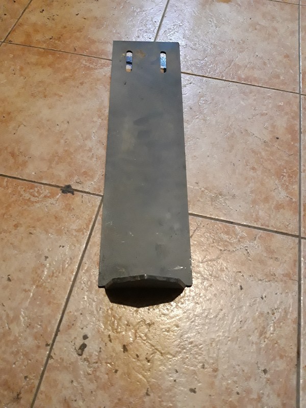

Ja użytkuję zwykłego mpm-a od roku. Na wyposażeniu tego kotła dawali dwie blachy którą można było regulować wysokość palnika. Ta blacha przy paleniu tylko drewnem wypaczyła się po kilku tygodniach na tyle ze uniemożliwiała dalsze palenie. Ten wystający języczek obwisł od temperatury i blokował wlot do palnika. Tak wygląda ta blacha
20220101_104555.thumb.jpg.1c2fcf5c69f8211a9f8212749697dfee.jpg20220101_104642.thumb.jpg.1989906abd917562a6a91b384901af11.jpg
W WOOD wydaje się że stal z której zrobiony jest palnik jest lepszego gatunku i wytrzyma dłużej, oby.
