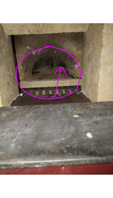

19 godzin temu, Alewalneło2 napisał:
Jak zwykły szary człowiek nie może sobie poradzić z paleniem w takim kotle oraz kocioł wymaga przerzóbek, żeby dało się w nim palić to znaczy , że kocioł jest do niczego i żadne gadanie, że jest inaczej  tego nie zmieni.
Ma ktoś w ogóle mpm 5 klasy z buforem w stanie fabrycznym nieprzerobionym z zawirowywaczami i w nim pali?
Ja mam pierwszy sezon. Pali się bezproblemowo. Używałem  trzech rodzajów wegla w tym ruski. Najlepiej wypada Marcel potem ruski a to rzecie to chyba Janina -ten się trochę skleja ale też daje radę. Spalałem w te mrozy 60 kg na trzy dni.  Nie zawsze mi sie mieściło ciepelko w zbiornikach więc zmniejszyłem ruszt kładąc zwykłą cegłę szamotową na nim na wąskim boku. Teraz jak sie ociepliło kładę cienką 3 cm  przed palnikiem na płasko i tyle  z modyfikacji. Każdy własciciel kotła musi reagować na zapotrzebowanie nawet mając bufor- mój ma 2000 i wydawa się troche mały 3000 byłoby  lepsze ale na razie miejsca brak.  Spalanie jest z tą cegłą przed palnikiem chyba lepsze bo na wymienniku pojawia się tu i ówdzie niebieskawy nalot. Sadzy suchej i brązowej po  dwóch dniach palenia  wg mnie sporo ale sądzę że czy  sie pali  miesiąc czy dwa dni to będzie jej podobna ilość bo powstaje ona w większości podczas rozgrzewania i wygaszania kotła .  Wg mnie może szału ten kocioł nie robi ale jest porządnym kotłem do spalania węgla. A to że są artyści którzy dążą do ideału spalania i modyfikują to z pożytkiem dla wszystkich. Bez tego nie ma rozwoju.
  • Przydało się 1
