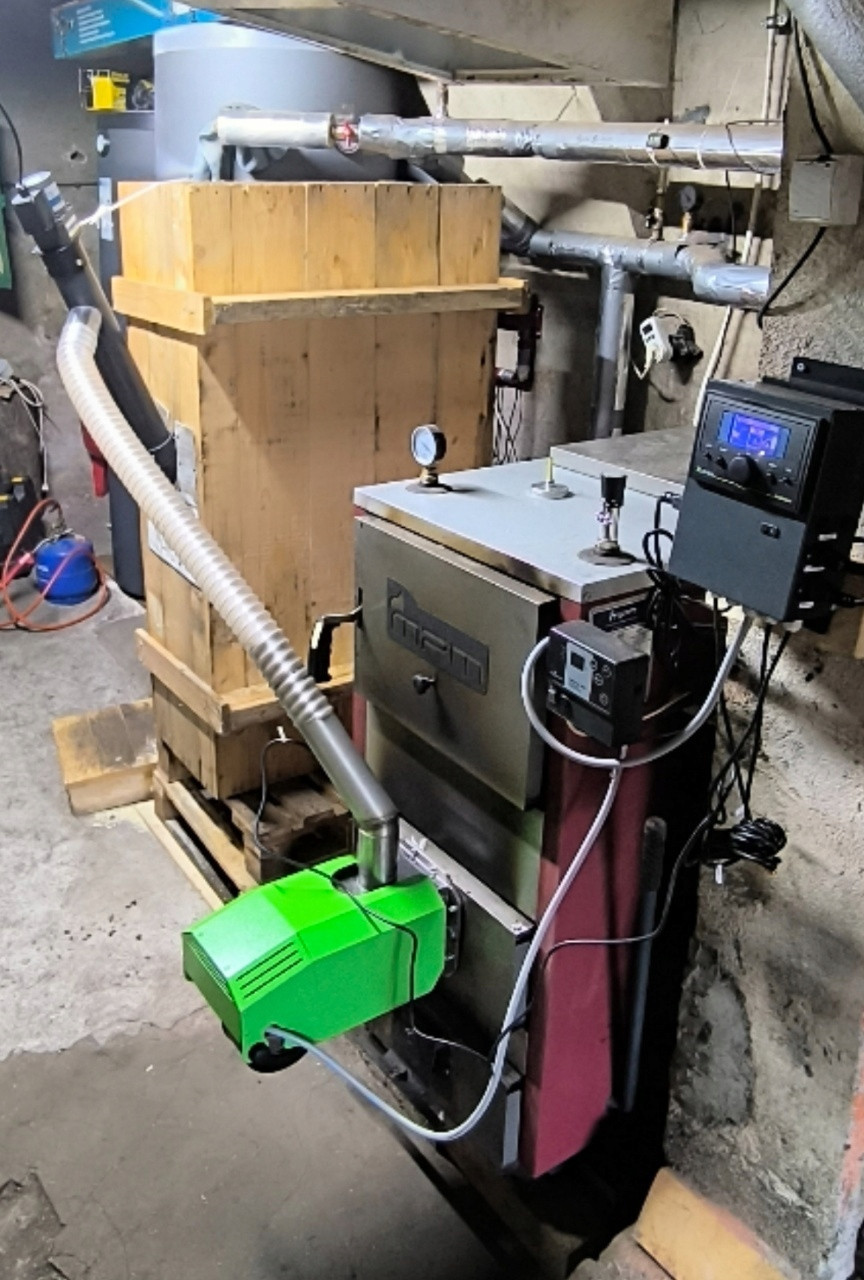

Ale może to nie jest jedyny palnik jaki się zmieści do drzwiczek żarowych MPM-a – ja w wyszukiwarce google znalazłem prawie od ręki następny palnik ORTE - link do informacji o palniku: https://allegro.pl/oferta/zestaw-palnik-samoczyszczacy-16-kw-na-pellet-palnik-na-pelet-17924467464?utm_feed=aa34192d-eee2-4419-9a9a-de66b9dfae24&utm_content=high-asp&utm_source=google&utm_medium=cpc&utm_campaign=_dio_ogrzewanie_pla_pmax&ev_campaign_id=17303547827&gad_source=1&gad_campaignid=17303568872&gclid=Cj0KCQiAy6vMBhDCARIsAK8rOglppZoc2FOgzp54vX7pG7E22iafXhvp3p7dxfEkvlTl5lL7SS7fN1caAjUGEALw_wcB
który to palnik ORTE według komentarza użytkownika zamontowano do kotła MPM 18kw – zdjęcie z komentarza:
Może więc jest jeszcze więcej takich palników

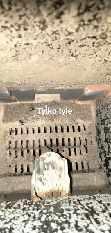

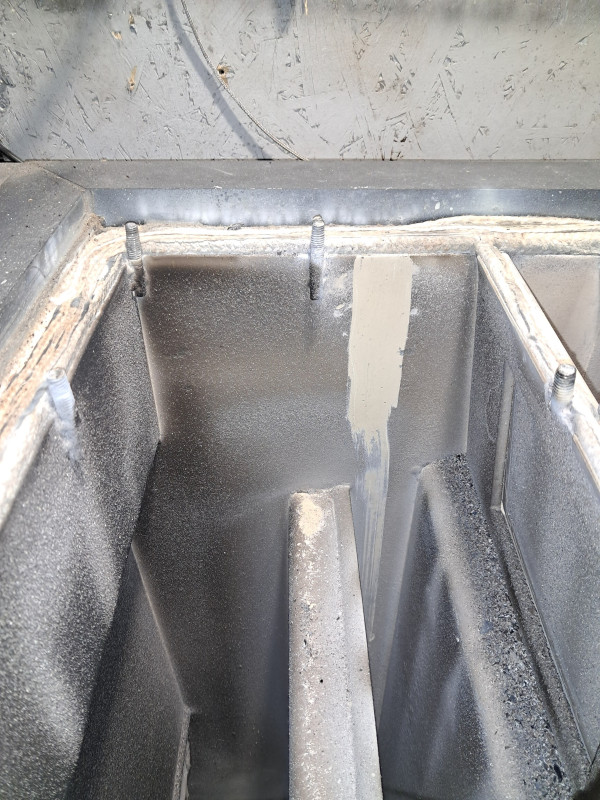

Jak zobaczyłem wymiennik swojego kociołka po 3 tygodniach obsługi przez żonę, to się mocno zdziwiłem kolorem i pomyślałem że zrobię zdjęcie i zawstydzę naszego fachowca @maracz, jak można spalać w kociołku. Prawda wyszła na jaw, gdy zacząłem czyścić ten wymiennik. Była na tyle gruba warstwa sadzy, ok. 1mm, gdzie zaczęła sie dopalać w wierzchniej warstwie na fajny jasno-szary kolor. Za często czyszczę wymiennik 😄.
Dla poglądu /przykładu wstawiam zdjęcie wymiennika po przepaleniu drewnem, żeby zobrazować co wnosi tak naprawdę precyzyjne dawkowanie tlenu.
W końcowej fazie spalania wsadu wyłączyłem sterowanie powietrzem według wskazań sondy. Od razu rzuca się w oczy sadza, która jest na wierzchu zapylenia i przykryła jasny lotny popiół. Oznacza to że ta sadza(niepełne spalanie) powstała w końcówce spalania, kiedy był niedobór powietrza dopalającego. Już tutaj to gdzieś pisałem, ale chyba warto powtórzyć: może być palnik rozgrzny do 1200 stopni, może być podgrzewane powietrze dopalające nawet do 500 stopni, ale jeżeli nie będzie go w odpowiedniej ilości, to będzie spalanie niepełne.
I to powinno zamknąć temat koloru wymiennika w kotłach bez sondy raz na zawsze. Jeśli się pali suchym drewnem, płynnie, bez zawieszeń i z komina się nie dymi, to znaczy, że wszystko jest w normie jaką zaklepał sobie producent kotła i nie bądźmy bardziej święci od papieża 😁.

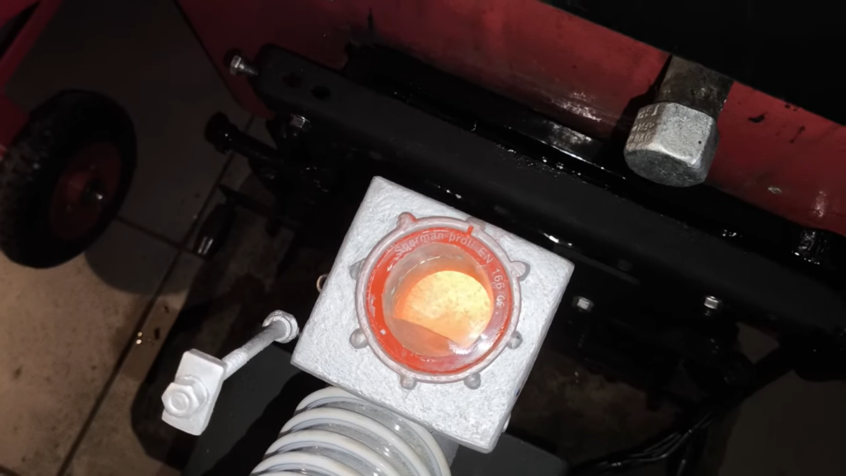

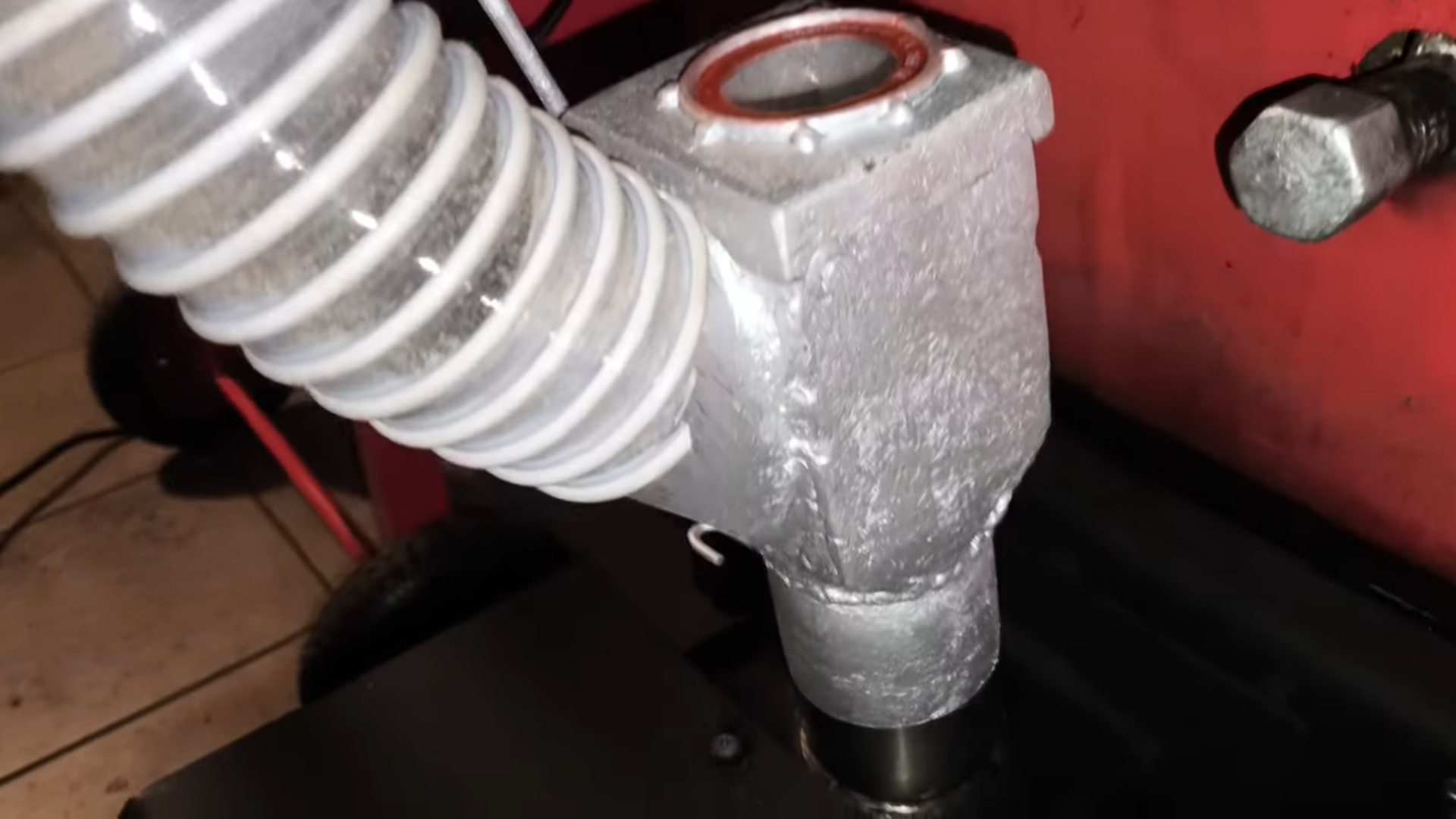

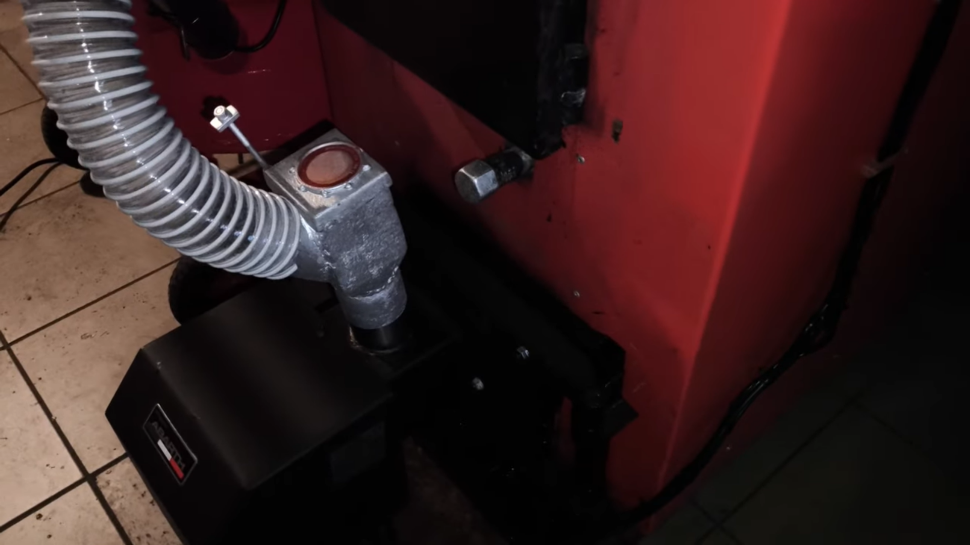

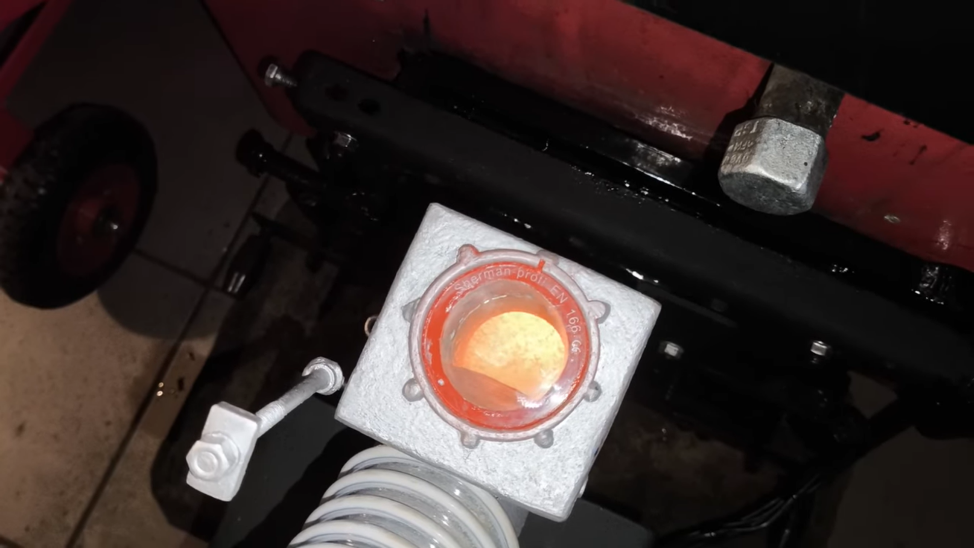

Tu inny użytkownik pokazuje jaki zrobił sobie podgląd na to jak się pali w palniku Abarth:
widok z boku:
to zdjęcia z kanału youtube "KB" z filmu "Palnik na pellet Abarth":
