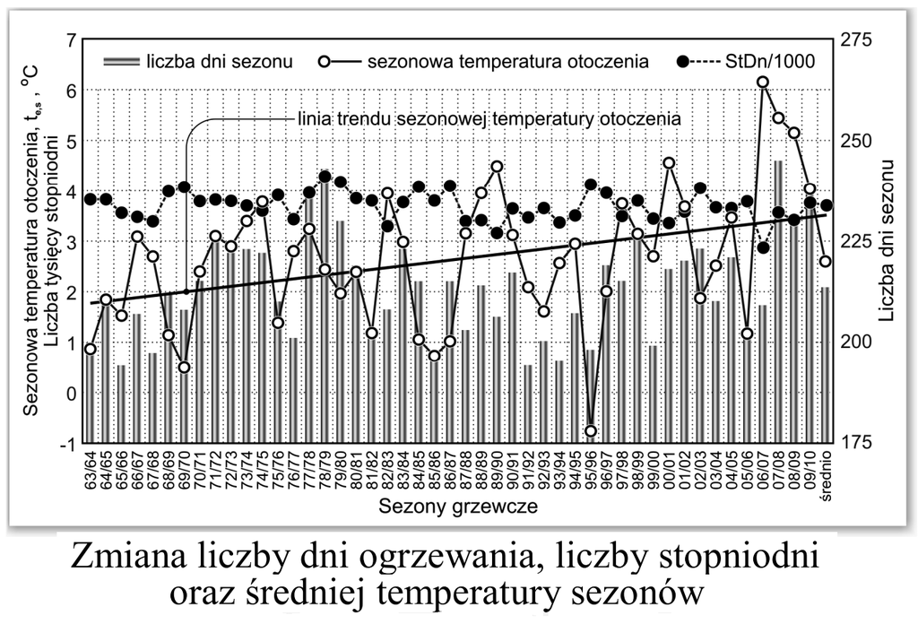

4 godziny temu, Ryni napisał:
To Ty musisz grzać przez 2/3 roku? Szok, przyznam, że nie pomyślał bym by tak szczegółowo policzyć ilość dni w których muszę grzać, chociaż w pewnych okolicznościach warto to zrobić, bo wyniki są bardziej szczegółowe.
Mam wygodę, dane z karty sterownika zarżnąłem, sam byłem zdziwiony tym sezonem grzewczym.
Tu masz taką tabelkę sezonów grzewczych z lat 1963-2010
