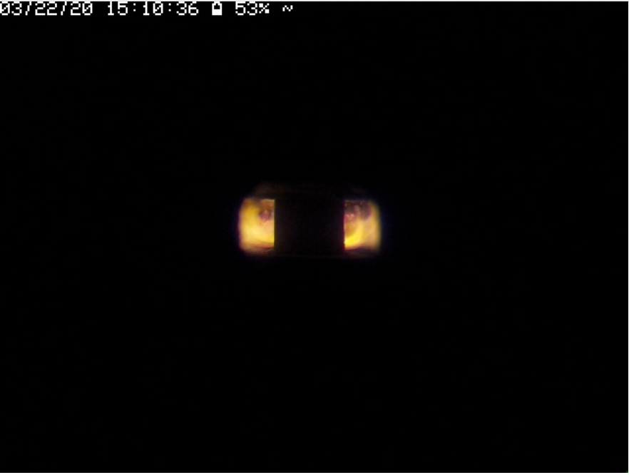

Panowie, podzielę się fajną aplikacją na androida która może zamienić stary nieużywany telefon w podgląd czegokolwiek w naszej kotłowni. Nazywa się "IP Webcam". Na razie działa mi jako darmowa i jeszcze nie rozważałem płatnej wersji. Ja sobie zrobiłem podgląd palnika:
Jakość oczywiście zależna od wieku aparatu, ale mój stłuczony galaxy S2 ma drugie życie.

Pewnie filmik tego nie pokaże ale przy tym pulsacyjnym spalaniu slychac tez bardzo niski dzwiek bas. Oceniam to na kilkanascie uderzeń na sekundę. Naprawde bardzo to ciekawe bo rezonans jest bardzo niski.
Ciąg masz taki że zaraz wyciągnie opał z kotła.Gazy spalają sie małymi detonacjami,dzisiaj też takie coś miałem.Jak przydławisz powietrze to zatrzymasz detonacje i spalanie bedzie spokojne.
@Gregoryy zadław ten kocioł bo nad nim nie zapanujesz, przy tak intensywnym spalaniu wodę w całym zładzie rozgrzejesz w moment, i jak miarkownik się przymknie to komorze zasypowej zostaje Ci mnóstwo odgazowującego opału który nie może się prawidłowo spalić i potem kopci. Albo zmniejsz komorę zasypową, albo chociaż przymknij klapkę na drzwiczkach popielnika od wewnętrznej strony i to dość mocno, żeby nie mieć takiej burzy ognia w palniku.
Po prostu pal na stałej szczelinie dobranej do potrzeb.
Pale na stalej szcelinie.
Nie będę siedzial non stop i pilnowal co za chwie odwali ten bubel.
Jutro wylatuje blacha z rusztu 29x 18 i kombinacji ciag dalszy.
Większość z Was modzacych przy tym prototypie powinna dostac prowizje za doprowadzenie wersji beta do uzytku chyba ze wiekszosc pracuje dla MPMa.

to jest jakis koszmar u kol gregory.. kol czy masz jakis odbior energii z tego kotla ?  jak jest z tym ciagiem ?  2 godz palenia na jakiej szczelinie ?
Najpierw nagrzewam cwu do 60c powrót, bardzo powoli otwieram CO obserwujac temp. powrotu. Ciągu bym sie nie czepiał jest mocny i z rck.
SZczelina ok 7mm na popielniku stala, na srodkowych tylko dziurka otwarta, tak samo w klapie.
Po odpaleniu ladnie ciaglo i wirowalo. PrZychodzę po ponad godzinie i sam dym, na kotłowni tez bo dziurką w klapie poszedł.
Hmm u mnie jak tak się działo to mi przytkało wlot palnika nie było ciągu i dlatego zadymiło mi trochę kotłownie. Masz jak to sprawdzić ?
47 minut temu, petronas napisał:
Po ostatnim fuknieciu teraz przez zasyp wyciągnąłem 1/3 komory opalu zeby sprawdzić czy nie zatkana ( oczywiście w gestym dymie).
Byla przyslonieta ale niewiele, wyglądało to taczej na zduszenie przez brak powietrza.
Za duzo źle bo schładzamy za malo zle bo zgasnie, przeciez drewno moze sie przywiesic, zrobić luka do przegrody i co wtedy. Jak w tym palic na maxa?
wydaje sie ze kociol ewidentnie  traci ciag .. palac drewnem i majac dobry ciag palnik nie zapopiela sie bo wszystko jest wysysane z niego ..ja bym poswiecil ta przegrode i zwiekszyl w niej przelot .. w zaladowczych nie zostawiaj  otwartej  tej dziurki ..
Zgadza się u mnie jak tylko otworze dziurke w zaladowawczej odrazu dymi jak sie rozpali mniej ale i tak czuc. . Z przegroda nie wypowiem sie gdyz na orginalnej jak mi zlapie ciag pali sie jak zloto.
Coś z tym kotłem trzeba zrobić, najprościej będzie po podmienić przegrodę na tą ze starszego modelu z większym otworem, wtedy powinno być lepiej, bo da się w pewnym zakresie modulować moc. W tej chwili to kocioł do pracy z mocą nominalną 18kW i buforem, niestety producent musiał go dostosować do wymogów 5 klasy i można powiedzieć, że go popsuł, bo bardzo ograniczył możliwość modulacji mocy, co skutkuje właśnie takimi problemami.
Da się w tym kotle spalać drewno pod warunkiem,że będzie odpowiednio drobno połupane i jest bufor,inaczej to czysta loteria.Opał nie może zawieszać się w komorze załadowczej.To jest przypadek z jakim i ja się zmagałem,trzeba tylko patrzeć i zrozumieć co się dzieje.Uczyłem się na błędach innych kolegów,sprawdzałem ich sposoby i kocioł spala bardzo dobrze.Podanie powietrza przez zasyp uniemożliwia zawieszenie opału gdyż wsad jest zwęglany od dołu,zanim wytworzy się jakakolwiek dziura przed palnikiem.Mam wąską komorę i tylko drobno porąbane kawałki nie są w stanie zakleszczać się i zawieszać.

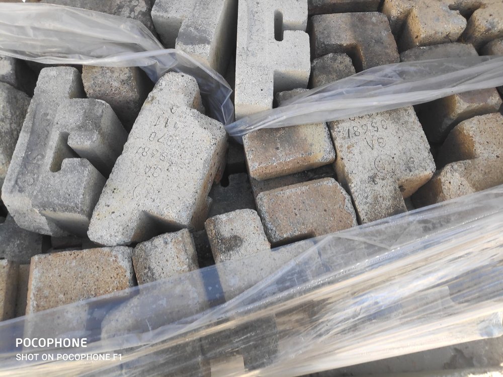

Witam, u mnie w pracy po rozbiórce pieca przemyslowego jest 3 palety szamotu, różne kształty, zrobił by z tego jakiś sensowny palnik do mpma?
Sprawdz tylko czy ten szamot nie jest już zbyt kruchy,może sie okazać że będzie lepszym materiałem od marketowych cegiełek.
Najwazniejsze, żeby na to nie napadało.  Jak leżało długo bez przykrycia na zewnątrz to bedzie kruche i osłabione.  Z tych kształtek można cos wyrzeźbić, ale musisz miec dobre tarcze.  Sam mam pewne zapasy nieużywanych kształtek ,nawet AL 60 i 70, czasami można kupic dosc tanio. Uważaj też na kształtki izolacyjne, no ale te są lżejsze, sam wyczujesz. Izolacyjne mogą byc do kontaktu z ogniem, albo i nie (te ostatnie sie rozlecą). Jak masz tanio (np za 1-1.5 pln) to kupuj, za 5-6 sie nie kalkuluje.
