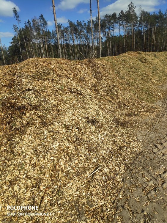

Leży koło mnie taka kupa zrębki, była robiona parę dni temu i jest trochę wilgotna jeszcze. Wziąłem wczoraj na próbę 2 woreczki, to pali się to kosmicznie, na zaladowanie bufora do setki poszło półtora worka, jutro przyjeżdża firma która robi tą zrębkę, pytanie ile mogę zapłacić za wywrotkę takiej zrębki
