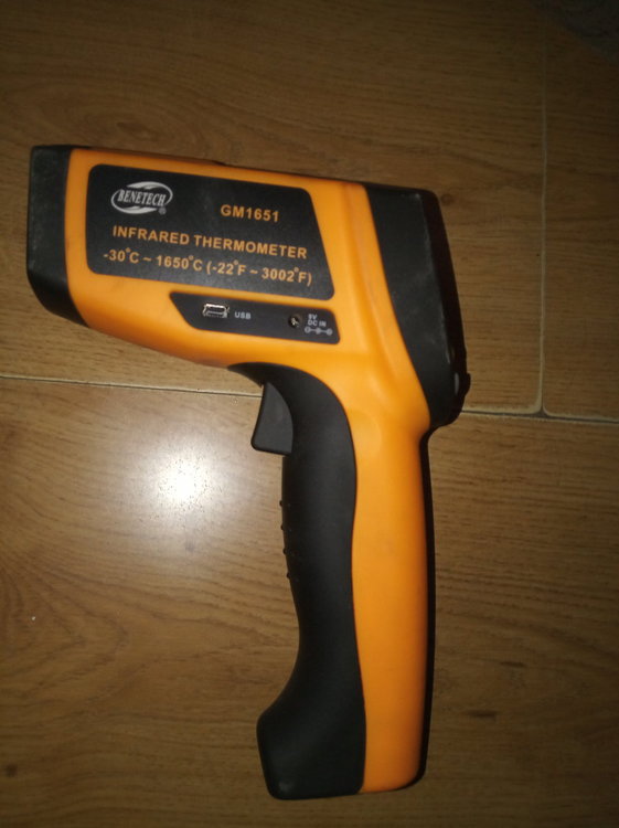

niedawno kturys z kolegow mierzyl temp zaru w palenisku .. jaki to miernik ?
