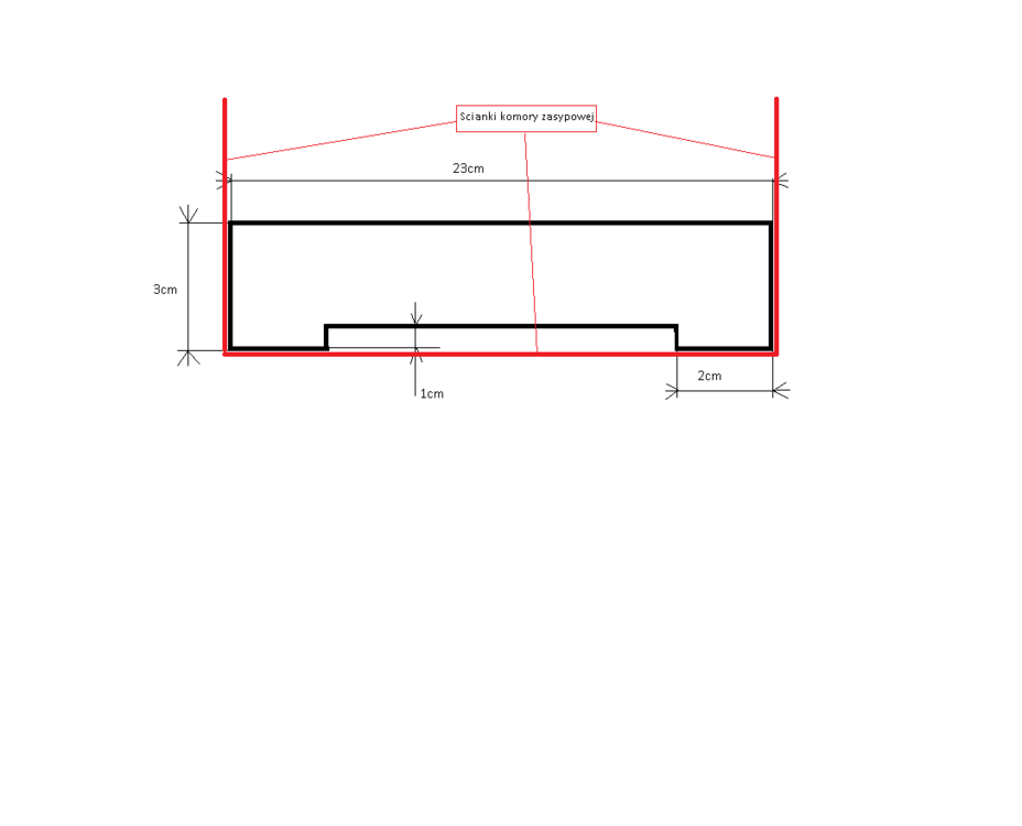

I to jest treściwa odpowiedź której oczekiwałem Piecuch19 :). Podtrzymałeś tym moje przemyślenia i też teorie idące w tym kierunku. Miałem czekać na jesień ale chyba w takim razie modyfikację zrobię w najbliższych dniach. Pytanie tylko na czym przykleić szamotkę do ścian czy tez obłożyć na zasadzie klina zostawiając szczelinę dylatacyjna w razie nadmiernego rozszerzenia szamotek?
Mam tez pomysł jeżeli chodzi o blachę zmniejszająca komorę zasypową, choć wiadomo że obkładając komorę już zmniejszamy rozmiar paleniska, ale muszę też spróbować założyć z powrotem blachę . Z tym że zamiast blachy chce zastosować szamotkę grubość 3cm z wyżłobiona szczeliną jak poniżej na obrazku.755351199_Beztytuu.thumb.png.2c58f226337d383c41e99b84fdbf8c41.png

Jak będziesz miał wyższą temperaturę w palniku to nawet przy rozpalaniu pary nad kominem nie zauważysz bo spali się w palniku ( przereaguje w wysokiej temperaturze= nie powstanie). Biały płomień ( nie żółty czy czerwony) to spowoduje bo ma inne temperatury ( 1200'- 1400' a żar ok 1000') powodujące / dające możliwość przereagowania tej pary = spalenia.( taka przydomowa spalarnia węgla - nie śmieci)
@jurkus7 tu masz gotowe rozwiązanie łatwego dostępu do paleniska i ewentualnie zapchanego palnika czy usunięcia spieków / przerostów z rusztu w czasie ciągłej pracy kotła, które ja zastosowałem w swej modyfikacji paleniska ( wszystkie 3 cegiełki można wyjąć w każdym czasie nie tyko jedną a powyżej jest blacha zmniejszająca objętość kilka mory zasypowej i palącego się opału  stojąca na 2 nóżkach z pręta 18mm - i np. wykorzystać czas zawieszonego opału - kiedy na ruszcie jest czysto - wypalony opał i reszta wisi, a Ty oczyszczasz ruszt z z zalegających od tygodnia kamieni- nie wygaszając kotła - palenie ciągłe ).
Cegiełki o grubości 3,5 cm na ścianie powyżej przegrody - do samej góry przyklejałem na zaprawę szamotową - trzyma się dobrze. Można też na zaprawę Zduńską z gliny ( nie testowałem).

Widziałem już to rozwiązanie u Ciebie, ale wpadł mi inny pomysł z ta cegła w 3 częściach, np zamontować tak szamotkę na drzwiczkach tak aby można było je domknąć i nie trzeba by było wyjmować szamotek ręcznie.
To zły pomysł bo przy otwarciu drzwiczek żar będzie się wysypywał - nie praktyczne.

@Piecuch19 Już wcześniej myślałem jak zrobić szczeliny w tym skosie szamotowym żeby to funkcjonowało i było odporne na zatykanie popiołem.Koniecznie muszę zrobić stelaż pod szamotem,żeby zabezpieczyć się przed skutkiem pęknięcia podziurawionej szamotki.
