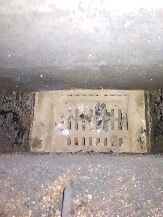

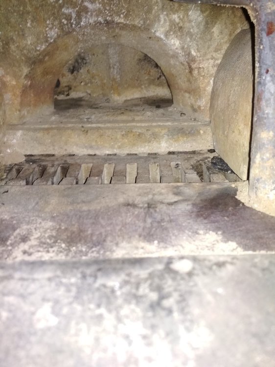

Na zdjęciach może nie dokładnie to widać, ale szczelina PW z popielnika jest schowana ok 1,5cm w otworze przegrody.
Wielkość odkrytego rusztu na zdjęciu jest ok 13 x 30 cm ( aktualnie 9 x30 cm) a ogrzewam na tym 380m' chałupy.
Tylko tyle wystarczy ( całą zimę tak paliłem) Z przodu rusztu zakryte jest ok 6 cm w tym szczelina do PW i z tyłu 10cm ( gruba blacha 10mm na płasko leży i jest podstawą dla blachy zmniejszającej ruszt której nóżki podtrzymują boczne cegiełki - by się nie wywracały). Pozostaje praktycznie 1,5 modułu rusztu i do tego czasem jak ciepło jest wrzucam na ruszt pasek szamotowy o szerokości ok 4 cm by go jeszcze zmniejszyć.  Drewno też na tym dobrze idzie - sprawdzałem bo paliłem samym drewnem ( tylko drobne u mnie musi być bo blacha zmniejszająca palenisko nie pozwala na większe i trzeba chodzić co 3 godziny, a przy węglu co 9 - 10godzin, jak ciepłej to co 12 godzin - dlatego wolę węgiel )  Rozpala się dużo dłużej niż u Was bo do osiągnięcia temperatury na kotle ( u mnie ok 1,5 -2 godziny potrzeba). Nad przegrodą jest ścianka do samej góry z cienkiej cegiełki i zaprawy szamotowej, bo grubsza przegroda wystawała w głąb paleniska ok 3,5 cm.
Widok od strony drzwiczek środkowych. Boczne cegły szamotowe też pełnią ważną rolę - chronią żar przed wychładzaniem i płomień ma wyższe temperatury. Na blasze od strony drzwiczek środkowych kładę 3 cegiełki szamotowe by żar się nie wysypywał przy otwarciu drzwiczek - stoją luźno.
