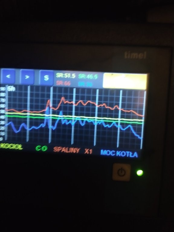

Ponowię moje pytanie z przed lat.
Co ma wam dać prosta/minimalnie falista modulacja na wykresie?
Co to jest za owczy pęd za idealnym wykresem? Mam soft. 2.27 (2019-09-17) spalanie na poziomie od 10 do 12/16kg na dobę w zależności od temp zewnętrznej, w domu średnia to od 21/22.5°C a ogrzewam jakieś 80/90m²
Do kotłowni wchodzę tylko dołożyć do zasobnika i wygarnąć syf z pieca a raz na mc go oczyścić i na prawdę w czambuł zachodzę o co wam chodzi, z tymi waszymi labolatoriami kotlowymi...
Naprawdę ważne jest to, jaki jest wykres a nie ile pali? W chacie sie wam nudzi ? A tak z ciekawości zapytam o wasze urządzenia pomiarowe do mierzenia ciągów, składu spalin, badanie pyłów wylatujących z kominów, obrotomierze do wentylatorów, czujnik wlotu powietrza do palnika ⁉️ ???
Mój wykres wg was to pewnie herezja ? ale moje samopoczucie to po prostu poezja gdy w fotelu popijam whisky i delektuję się jej wieczornym smakiem i ciepłem z grzejniczków, zamiast żyć w kotłowni w syfie i smrodzie ???

@PrzeMal To co masz to wygląda właściwie jak praca dwustanowa. Pewnie to automat ale woda miesza się grawitacyjna.
To że masz ciepło to niczym jak my. Pokaż nam tylko swój kocioł na wymienniku bez czyszczenia po 7 dniach. My pokażemy swój i sobie porównasz.
Załóż sobie jakąś pompę by mieszało wodę w kotle a zobaczysz ile opału zaoszczędzisz.

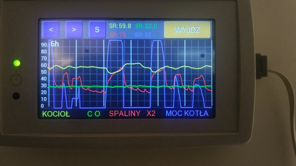

U mnie w dniu dzisiejszym pogodówka testowała siłownik jak na zrzucie.
@PrzeMalz przodu fale z tyłu wcale, zrób siusiu i się nie podniecaj na widok wykresów z prawidłowego sterowania kotłem. Nie potrafisz lepiej ustabilizować pracy kotła niż to co pokazałeś, Twoja sprawa, ale nie mniej frustracji z tego powodu że ktoś potrafi to zrobić.

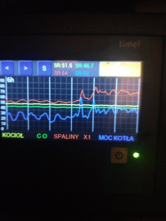

Nie mam idealnie prostych kresek. Moje wykresy możesz zobaczyć kilka stron wcześniej.Dla porównania.
Soft 2.38Z. Spalam węgla za 2,7 tys. rocznie. Temperatura w domu 21-22,5'C, ale ogrzewam 200 m2. Wcześniej mając piec zasypowy przy tych samych temperaturach w domu spalałem 6t miału za 3 tys.
Czasami warto poświęcić trochę czasu na dopracowanie procesu spalania. Czasami można sporo zaoszczędzić na ilości spalonego opału.
