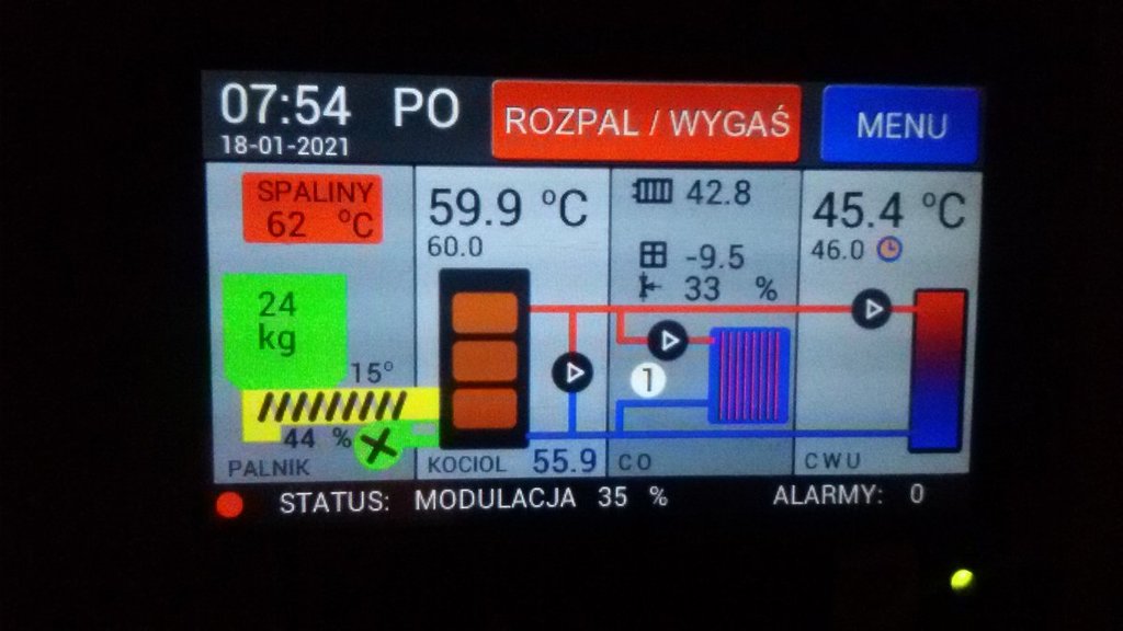

Ja mam wersję 2.38Z. Strzałka pojawiała się i znikała od pierwszego uruchomienia sterownika. Problemy zaczęły się kiedy zacząłem używać czasowego obniżenia temp. kotła. Serwis poradził mi przywrócić ustawienia fabryczne. Problem wrócił po tygodniu.
Na forum pierwsza wzmianka o tym problemie jest w poście nr. 11952 oraz 12239

W gniazdku do którego jest podłączony sterownik.

Odwrotne podłączenie wtyki sterownika powoduje, że na gniazdach wyjściowych sterownika na odbiorniki, L pojawia się na stałe i jest podane stale na odbiorniki (czyli nawet wtedy, gdy na sterowniku odbiorniki nie są włączone), a sterowanie odbywa się poprzez zwarcie/rozwarcie N.
@Jockey przepraszam..... ale mógłbyś troszkę bardziej,, łopatologicznie,, to wyjaśnić? Dla osób takich jak ja co mają zerowe pojęcie o elektryce jest jak dla świni założenie HOMONTA :)
Powiem tak, kiedyś się "nadziałem" wymieniając pompę, bo nie zachowałem zasad bezpieczeństwa i nie odłączyłem sterownika od prądu, a tylko wyłączając pompę w sterowniku, no i mnie lekko "popieściło". Okazało się, że były zamienione L i N w gnieździe w kotłowni.
Dla normalnego użytkowania sterownika nie ma to znaczenia

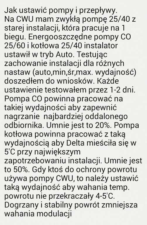

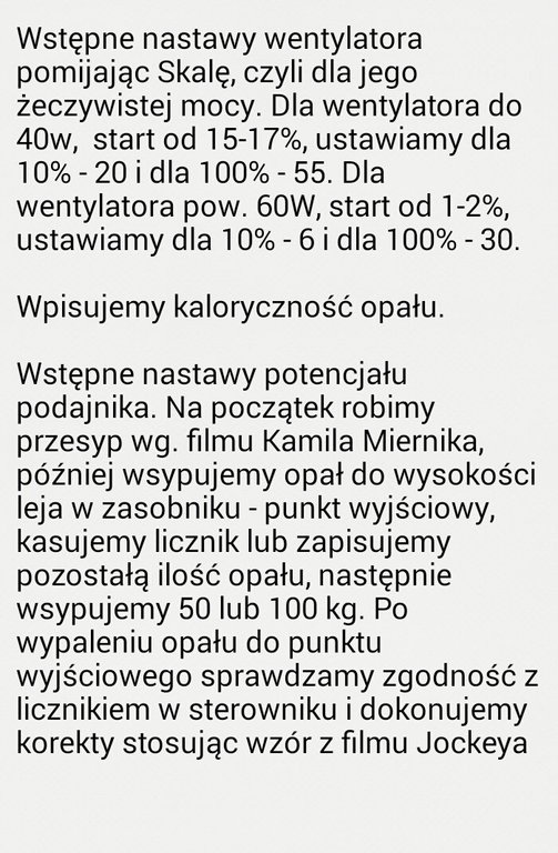

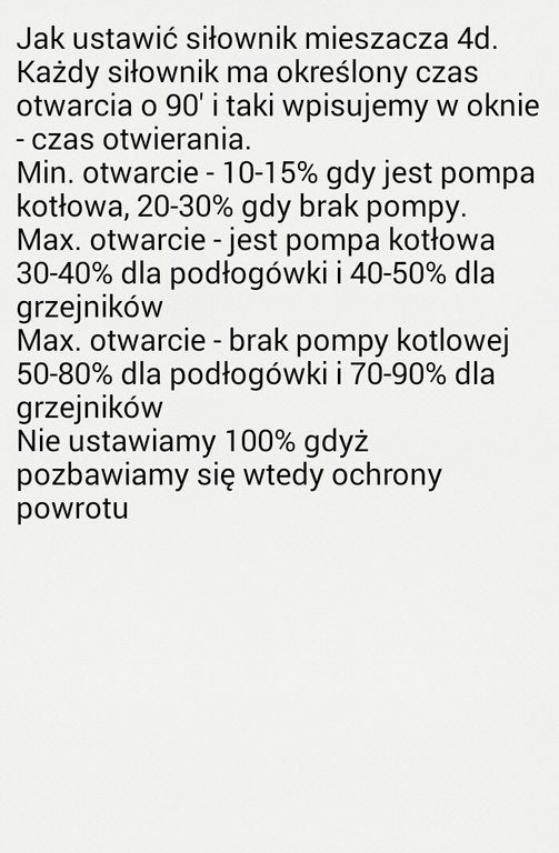

Na życzenie.

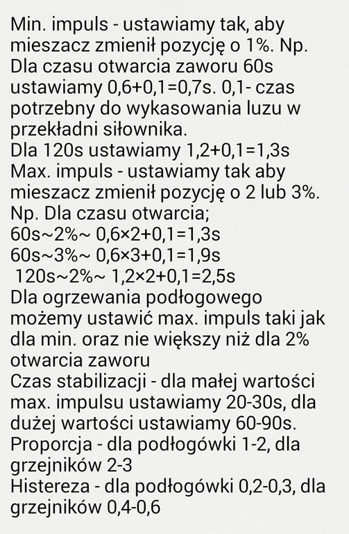

Chciałem opisać moje problemy z nowym piecem i sterownikiem, jak sobie z nimi poradziłem, oraz jak doszedłem do obecnych ustawień.
Jeżeli moje wypociny pomogą nowym użytkownikom to dajcie łapkę w górę. Jeśli uważacie, że zaśmiecam wątek, to poproście moderatora o usuniecie tego postu.
Sorry pliki w złej kolejności. Musiałem je usunąć.
NowaNotatka_10012021_183502.thumb.jpg.a4d5e7817b7c390a86eca7382e8ca5d8.jpgNowaNotatka_10012021_193618.thumb.jpg.e4317637eb24a5bee8c770091824ea9b.jpgNowaNotatka_10012021_230129.thumb.jpg.1a63ff82c722139d68a137c45873f5f1.jpgNowaNotatka_10012021_230129_1.thumb.jpg.ea0305258fb1f1d8b6857ef93b5a238c.jpgNowaNotatka_10012021_230129_2.thumb.jpg.4a8b1e6e52d0a570ce80fef5954cf82b.jpgNowaNotatka_11012021_120053.thumb.jpg.8c4dd1ce944a76aa0feb604e0d878e29.jpgNowaNotatka_11012021_120053_1.thumb.jpg.4e0b3c5755218085034727110cf4d644.jpgNowaNotatka_11012021_125216.thumb.jpg.8f2365cab459e75876eb964d4f8409c2.jpgNowaNotatka_11012021_135940.thumb.jpg.0c66cd93c846cc830688faf1089db97f.jpgNowaNotatka_11012021_135940_1.thumb.jpg.b7e337f40a1e5ffbec1ef95c314a6c55.jpgNowaNotatka_11012021_135940_2.thumb.jpg.ddc865d1314709ca26e07e4f038bf3d2.jpg20210118_074928.thumb.jpg.141b0d117551defce40969bb4f8e08ae.jpg20210118_075355.thumb.jpg.114f290701023c94dc5c89aa6e8ed3d8.jpg20210118_075408.thumb.jpg.a3d72d47ebd7b3335a0aa4f6f714796a.jpg20210118_075452.thumb.jpg.b7be98ca47b618429e9312eefa147945.jpg20210118_075516.thumb.jpg.6e2b765fb6fb1ee58c9a4d0ac47c337e.jpg20210118_075531.thumb.jpg.ca999ac1836af3f89cb8ffc3943614a9.jpg

Przeprowadziłem maly test podlaczenia sterownika .  Tak się składało że miałem podłączony "zgodnie" . I faktycznie po pierwszym uruchomieniu sterownika niezgodnie połączonego pokazala się strzałka w dół . po ponownych kilku zmianach "polaryzacji" brak objawów obecności strzalki . sterownik zostaję testowo źle polaczony :)
zobaczymy jutro co będzie .
dzięki że poczekaliscie z wpisami :)
updejt poranny :połączenie "poprawne"
strzalka się pokazala .
