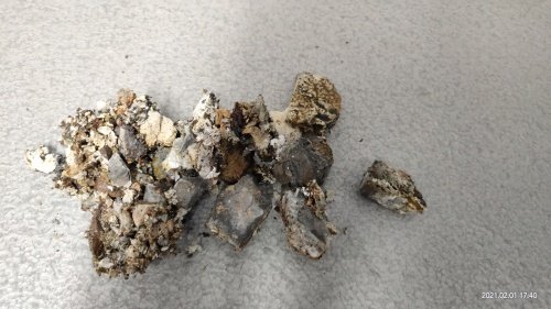

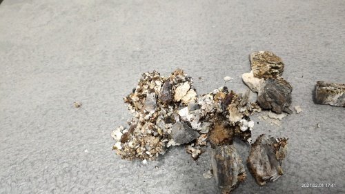

Cześć, od trzech tygodni jestem posiadaczem pieca na ekogroszek Malina 12kW z sterownikiem SKZP-02 w nowym domu w trakcie wykańczania więc wszystkiego się uczę dopiero. Po krótce o instalacji. Jak wspomniałem piec Malina 12kw z małym palnikiem sv200 (10kw), grzejniki na zaworze 4D z siłownikiem Afriso, podłogówka na zaworze termostatycznym, i bojler 200l wszystko na osobnych pompach. Pompy kotłowej brak, zamiast tego cały czas chodzi pompka CWU. Temperatura na piecu 52°C, temperatura powrotu 49°C. Temperatura w domu ~15°C (okna w dzień uchylone, w nocy na mikro żeby tynki dosychały). Dom 113m2 z garażem i kotłownią na jednym poziomie. Ściany ocieplone styropianem 15cm, podłogi 10cm, dach wełna 30cm.
Problem śpiewającym się groszkiem i jednocześnie chyba całymi niedopalonymi kawałkami. Oprogramowanie 2.37, skala wentylatora 18-60. Dmuchawa 40W. Dla 20% ustawione 1 dla 100% 60. Na pełnej mocy płomień idzie prosto na przeciwległą ściankę prawie ja dotykając jak na filmikach. Potencja podajnika 6,2 (taki wyszedł po spaleniu całego podajnika, z przesyłu niby 4,9). Ekogroszek z lokalnego składu, ponoć 26MJ. Aktualnie ustawiłem na 27MJ żeby sprawdzić czy będzie się lepiej spalał. Czas podawania 6s. Spalanie dobowe ~18kg.
W dobrym kierunku idę z tym niedopalonymi węglem czy jednak regulować ilość powietrza?

Musisz zobaczyć jak jest z modulacją, bo możesz mieć źle wyregulowane powietrze. Z jednego końca dmucha za bardzo i się kopiec zapada, a z drugiej za słabo i przesypuje. Może się tak dziać np. przy grzaniu CWU. Zdalnie można pomóc tylko o tyle ile dostajesz informacji. Musisz obserwować, czyli zrób sobie jakiś barek w kotłowni ;-).

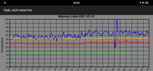

Ja mam piec malina 19kW i dmuchawę 40W. Skali nie zmieniaj, a powietrze ustaw 10-70. Pokaż wykresy z 6 i 12 godzin.

Taką skalę to można ustawić dla 15 KW. Na początek ominąłbym skalę, czyli ustawić 1-100, a powietrze 18-45. Ładnie dostroić, i według tego co wyjdzie ustawić skalę.

Dobry pomysł. Pospieszyłem się z moją poradą. Najlepiej zacząć wszystko od początku, ale wykresy by się przydały.
Wykresy nie chcą mi się pobrać w aplikacji, cały czas po kliknięciu każe Czekać bez rezultatu. Najwyżej zrobię jutro zdjęcia jak będę na budowie. Powietrze ustawiałem bez skali najpierw, później przeniosłem to uwzględniając skalę. Wyntylator bez skali startuje od 18%.
Edit: jakimś cudem oo pół godziny odpalaniu aplikacji od nowa udlao mi się pobrać wykresy z wczorajszego dnia. Między 12 a 21 byłem na budowie i co jakiś czas otwierałem i zamykałem okna ?
