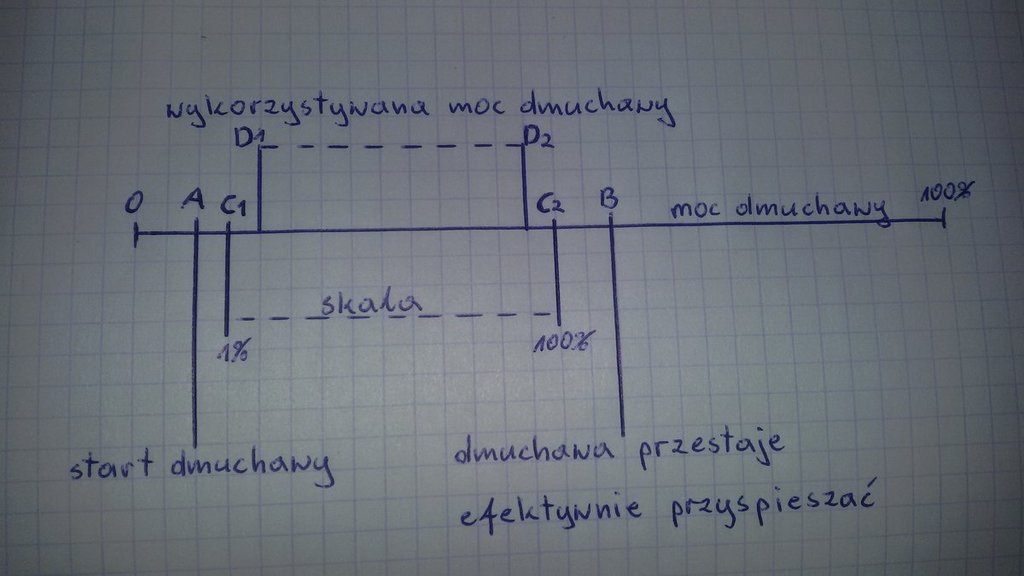

Jeden z kolegów poprosił mnie o ustawienie skali powietrza. Pomyślałem, że dobrze by było zrobić wzór do przeliczania skali i udostępnić go wszystkim. Wiem, że uciekł mi 1%. Skalę ustawia się od 1-100, a nie od 0-100. Nie powinno mieć to wielkiego znaczenia.
Dobrze, gdy zostawimy kilka procent zapasu dla min. i max. wartości skali. W razie potrzeby możemy zmniejszyć powietrze dla 10% mocy, lub zwiększyć dla 100% mocy bez zmiany skali.
100/(C2-C1)= powietrze dla 1% żeczywistej mocy dmuchawy
1+[(D1-C1)×100/(C2-C1)]= powietrze dla 10% mocy
100-[(C2-D2)×100/(C2-C1)]= powietrze dla 100% mocy

Skale jak zostawisz na 1-100 to tak,jakby jej nie było.
Ona weszła po to, aby wyciąć interesujący nas fragment naszego silnika dmuchawy i następnie go sobie rozciągnąć na więcej kroków w zakładce powietrze. Np. jakiś wentyl 75W skala 5-35, a okno palnik powietrze 10-80 na dany węgiel czy 10-60 na inny, plus konstrukcja danego palnika

Rozumiem cię. Ale niektórzy użytkownicy pracują na starych softach i kiedy zrobią aktualizację nie potrafią przenieść starych ustawień dmuchawy do skali.
Podałeś dwa przykłady.
Skala 5-35 i powietrze 10-80 lub 10-60
Ze wzoru mogę policzyć, że gdyby nie było skali to powietrze miałoby wartości jakieś  7,7-29 lub 7,7-23
dla skali 6-31, 8-92 lub 8-68
dla skali 4-40, 11-69 lub 11-53
do wyboru
Dla mojej dmuchawy skalę mam 25-55 a pow. 10-84 dla obecnego węgla. Ja nie mam problemu z ustawianiem powietrza i skali, ale są tacy którym to sprawia trudność.

Nie patrzcie na cudze ustawienia i nie róbcie wyliczeń powietrza rodem z fizyki, czy mechaniki kwantowej... Te same dmuchawy potrafią mieć różne charakterystyki pracy, nie wspominam już nawet o rodzajach palników i różnym opale....
Patrz na płomień, on Ci powie wszystko, ustaw tak, aby dobrze się paliło, spokojnie, ale bez dymu, w całym wybranym, możliwym zakresie modulacji dla Twojego palnika, ot i cała filozofia wink.gif
