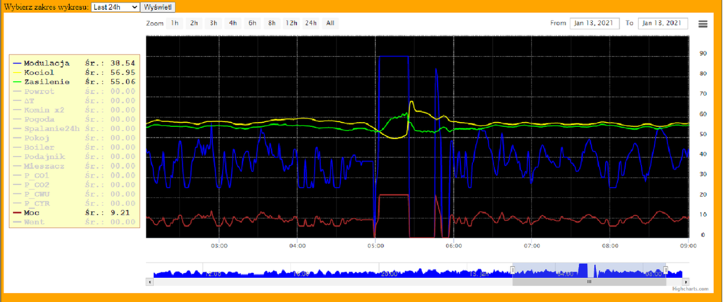

Masz ustawione 23,5 plus 0,5 daje 24st. sterownik przy 23,3 widzi że jeszcze nie dogrzane i podnosi temperaturę za mieszaczem tak to działa jak dojdzie do 24 zacznie obniżać .
A da się to tak ustawić żeby sterownik podnosząc temp za mieszaczem robił to tylko np o 1 stopień - tzn. czujnik pokojowy wysyła sygnał do grzania, sterownik podnosi temp za mieszaczem o 1 stopień i czeka aż pomieszczenie zostanie dogrzane? Bo tak jak jest teraz to jest bez sensu - podnosi temp o 7 stopni a podłoga robi się aż nieprzyjemnie ciepła.

wystarczy ustawić odpowiedni zakres temperatur na mieszaczu, aby nie przegrzewać podłogi

Da się tak ustawić sterownik dla reg. pokojowego działającego on/off. Jak nagrzane obniża za mieszaczem o temperaturę obniżenia. Jak jest z tymi temperaturami komfortowymi i ekonomicznymi nie wiem, czy to działa na pompę CO czy na temp. za mieszaczem. To że podniosło o 7 stopni za mieszaczem jest zapewne winą źle ustawionej krzywej grzewczej.
@marekd Wiesz co, chyba nikt nie wie jak ten sterownik masz teraz ustawiony. Na jednym rysunku widzę przycięcie  modulacji od dołu na poziomie 30 i dla pieca jest to ewidentnie za dużo, za chwilę widać przyciętą modulację od góry na poziomie 70 i piec jedzie z taką modulacją praktycznie na okrągło (chyba do momentu przestrzelenia zadanej temperatury o 5C). Co tu jest grane? W opisie masz piec 25kw. Nie sądzę abyś dla takiej powierzchni potrzebował 17kw, chyba że mocno wietrzysz.

Co tam nad ranem się stało ?
Może siłownik się pozycjonował ?
Przy pozycjonowaniu siłownika zasilanie raczej by spadło, w tym wypadku poszło w górę.
A może zawór 4d i siłownik tak nazwę złapał Zawiechy tak jak u mnie już dwa razy się zrobiło Tzn sterownik pokazywał otwarcie zaworu 100% a wskaźnik analogowy na siłowniku był na 6
Być może zbyt długo temp. kotła była nad zadaną.
Zima przyszła

Witam ponownie. W końcu przeczytałem cały ten wątek uff.
Koledzy Dk321, fred55, shaft7, DarekDaro76. Czy nadal wyskakuje wam strzałka obniżenia przy kotle?
2 tygodnie temu ja również opisałem tu problem z pojawianiem się strzałki i obniżeniem czasowym temp. kotła.
Mam nadzieję, że udało mi się ten problem rozwiązać.
Czytając post bercusa sprzed 2 lat postanowiłem sprawdzić zasilanie sterownika. Podczas remontu domu wymieniłem całą inst. el. Wszystko dobrze podłączone, jednak gniazdka zasilające sterownik w starym piecu i bojler el. zostały stare. I to tam był błąd. Musiałem zamienić fazę L i zero N. Następnie przywróciłem ustawienia fabryczne i od tego czasu problem ustąpił. Jednak warto było przeczytać te 900 stron. Dzięki uważnemu przeczytaniu instrukcji i objaśnień doświadczonych użytkowników udało się ustawić sterownik i instalację.

42 minuty temu, adam21267 napisał:
Przy czym zmieniona ta faza? Pompce ? Mieszaczu?
W gniazdku do którego jest podłączony sterownik.
