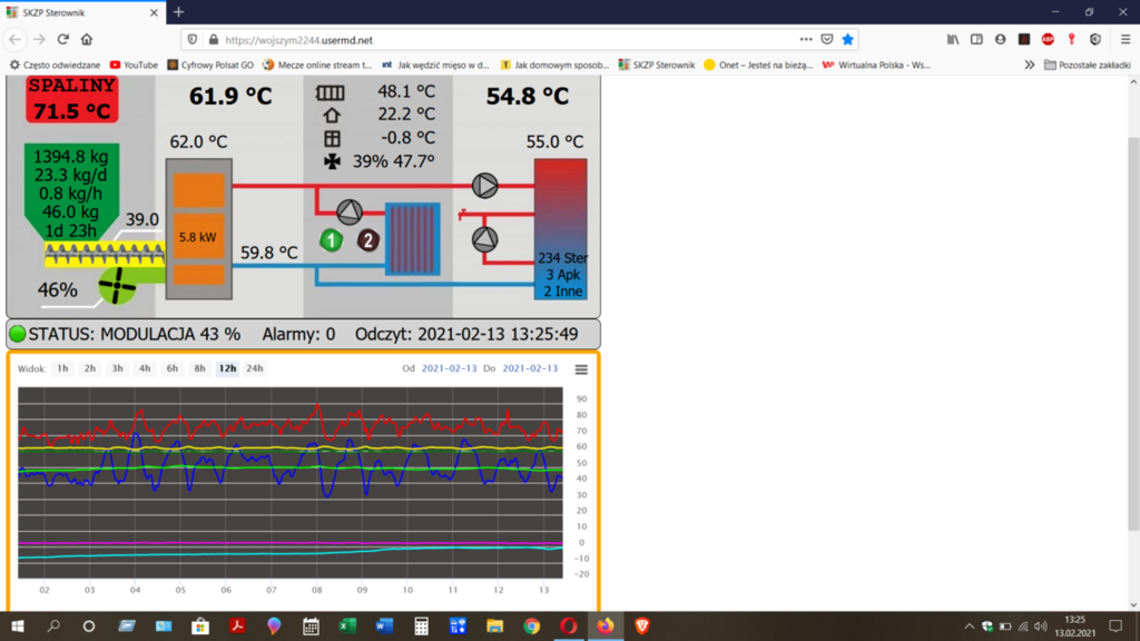

@przemo79 . Czy masz pewny groch , czy próbowałeś innego zasypac . Czy masz pewnosc że palnik szczelny . Co tam się dzieje ? Wstaw fotki jak to się pali z opisem jaka aktualnie była moc . Daj pare wykresów to coś tu się zdziala .
palnik - raczej szczelny. ostatnio rozbierałem, czyściłem. groch- raczej ok, palę nim juz drugi sezon. korzystając wcześniej ze sterownika dwustanowego było ok.
tak to wyglada..

Witam u mnie wygląda wykres podobnie ale wszystko jest ok retorta kwadratowa technix 15-25 KW
Witam. W sofcie 2.45 jak zrobić żeby częściej i mniejsze dawki paliwa podawał.i jeszcze dmuchawa  rms120  41wat jakie ust na początek (skala i powietrze)
Wydaje mi się że długo leży eko na palniku (ekoenergia) i spieka.went jest na 1-100 powietrze 19-43
