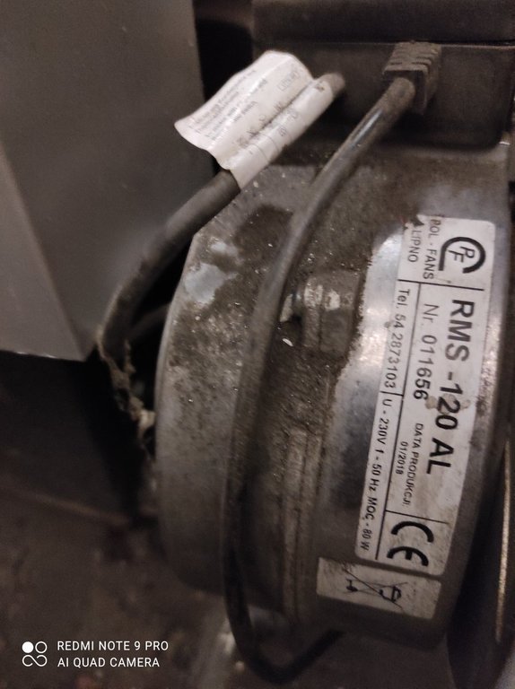

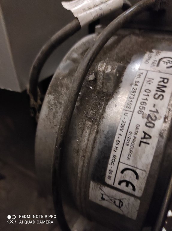

@Szymek00 napisz jeszcze jaką masz dmuchawę. Będzie łatwiej określić ustawienia powietrza na poczatek.

40watowa
Wychodzi na to ze twoja dmuchawa ma 40w więc dół musisz dać sporo do góry. Myślę że tak 10-12% na początek i obserwować.

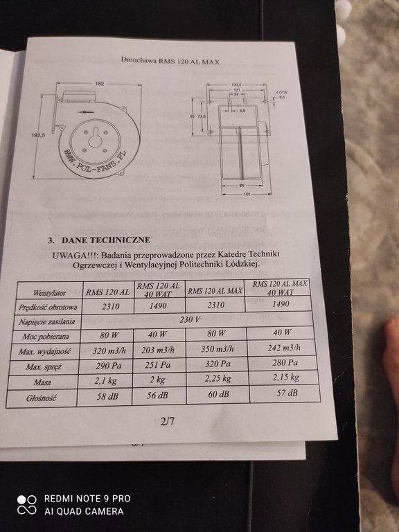

40W dmuchawe,to ina bajka.Dol 15-20 gora 45-55 do 16 KW mocy.
Edytowane przez bercus
Przepraszam poszedłem sprawdzić jeszcze napewno dmuchawę....dołączam zdj jednak 80w
Przy 80W to powietrze na dole masz coś około tego co powinno być ale na górze to powinieneś mieć około 20 do 25 max. Wychodzi z tego że albo masz zle obliczony potencjał albo błędnie wpisaną korektę paliwa albo może masz przesłonę na dmuchawie i jest ona w znacznym stopniu przysłonięta.
Przysłona otwarta na jakieś 2 cm... Tak miałem na starym sterowniku Technixa kaloryczność mkE mam.zawyzona... ale kopczyk duzy...

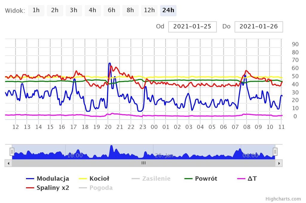

3 godziny temu, FAFAŁ napisał:

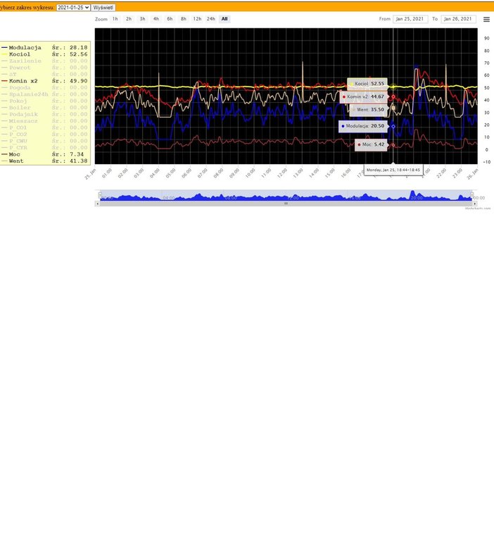

żadną funkcją nie poprawi się pracy instalacji . skzp ogarnia grzanie wody która musi płynąć przez kociol. I tu sie robi problem gdy woda w kotle jest szybko zagrzana , no bo ster schodzi z mocą w oczekiwaniu na kolejne grzanie wody .  chyba nie musze pisac co się na wykresie robi :) .
No i właśnie, jak się pewnie domyślasz, to jest mój problem, bez ograniczenia modulacji, grzeje jakiś czas na 100% szybki zjazd do minimum po chwili w czuwanie szybki przyrost mocy i tak w kółko. Po ograniczeniu mocy kotła ładny falujący wykres nawet do minimum nie schodzi, ponad to czyściej w kotle i mniej opału idzie.
4 godziny temu, FAFAŁ napisał:
Czasem można sie ratować puszczeniem wody przez najbliżej położony grzejnik by podgrzać powrót .  czasam leci non stop grzanie cwu .A czasem mozna wykorzystać jesli się ma więcej połączeń kotla i zapiac dodatkowa pompe mieszajaca wode w kotle . I żadna funkcja w sterowniku nie wyprostuje kreski na wykresie jesli instalację ma się klopotliwa . Trzeba pamiętać ze na palniku jest węgiel który musi mieć czas by się rozpędzić no i wyhamować . Gdyby tu był gaziutek to była by szansa :)
Więc jedyne co zostaje to poprawa przepływu , zmiana biegu pompy , demontaż głowicy i inne cudeńka . ale to i tak będzie działanie na instalacje nie sterownik .
Puszczenie wody przez grzejnik to półśrodek taki jak ta funkcja, jednym się przyda innym nie. Sterownik zakłada że można nie posiadać pompy kotłowej (z resztą sterowanie nią, o ile się nie mylę, nie pojawiło się od razu w sterowniku) czy tez bojlera więc czemu by tego nie rozszerzyć?
Dodatkowa funkcja nikogo nic nie kosztuje, a przerobienie instalacji już tak. Tak jak mówiłem pompę kotłową założę, przemęczę się do wiosny i tyle, z resztą ze zmianą modulacji nie ma jakoś dużo roboty.

A co uważacie, o ile nie zostało to już wprowadzone, aby po tym jak zadziała czujnik termiczny kotła, siłownik otwierał mieszacz, nie koniecznie całkowicie, aby na instalację poszła cieplejsza woda, chyba lepiej jest mieć 30st w domu niż przegrzany kocioł?
@Szymek00 Otworz,lub sejmi ta klape z wentylatora i przy 80w cos kolo 7-9/23-28 i jesli na wylocie wentylatora klapke z przeciwaga,otworz ja tež na stalo.
Wrócę z prący to otworze jak mówisz.. ale.dsis już trochę lepiej dopalone było bo zmniejszeniu do 28 max  wentylatora

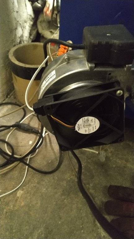

Aktualnie to umnie pracuje z "turbinką" pilnuje przepływu powietrza, nie ważne jaki ciąg kominowy zawsze jest tyle powietrza ile ma być.8881c8a3836e0afa46ee21906230a922.jpg
a wspólpracuje to z skpz02?
Kijasr: Byłbym też zainteresowany jak to działa, gdzie kupić, jak podłączyć, nie mogę znaleźć czegoś takiego w Czechach
 Teraz dokładnie zmierzyłem potencjał wychodzi 15.36 na godzinę

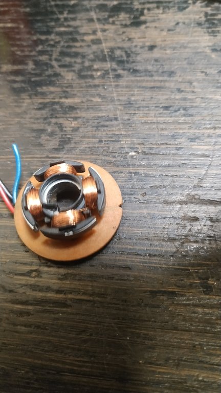

Ciekawe czy zdałby tu egzamin wentylator komputerowy 12cm lub 14cm po podłączeniu odpowiedniej pary przewodów (zdaje się że czarny i czerwony).
Pytanie tylko jakie obroty rejestruje fabryczna turbinka.
Wysłane z mojego MAR-LX1A przy użyciu Tapatalka

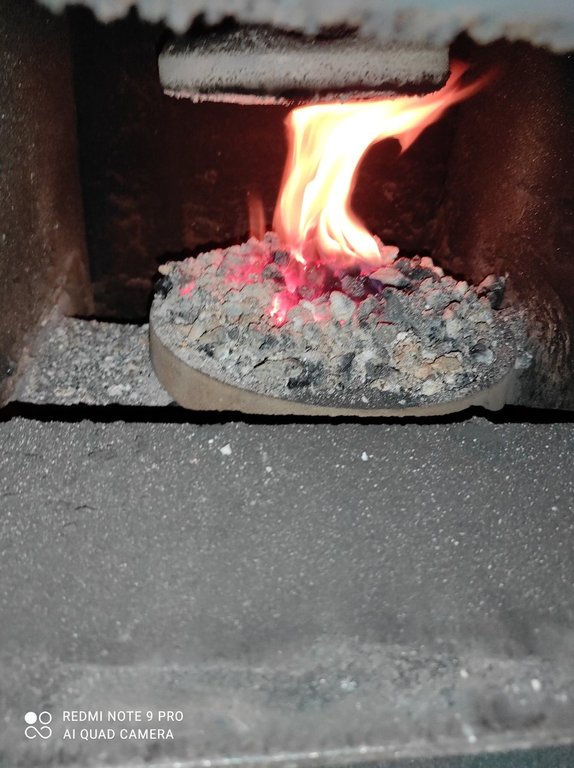

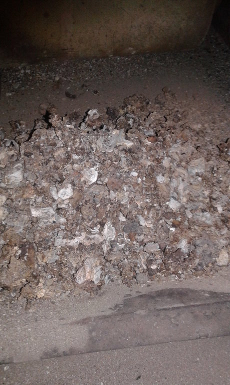

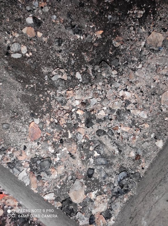

po zmianie ekogroszku (niby premium 28MJ ) mam problem z jego ustawieniem popiół ma spieki koksowe i żużlowe ;/
obecne ustawienia :
wentylator : 6-26
powietrze :27-94
do dmuch :0
opóźnienie powietrza: 8
korekta : 3%
Moc kotła : 25kW
modulacja : 10-70
@Kijasr i to działa ? Jak zbiera dane o obrotach ?
