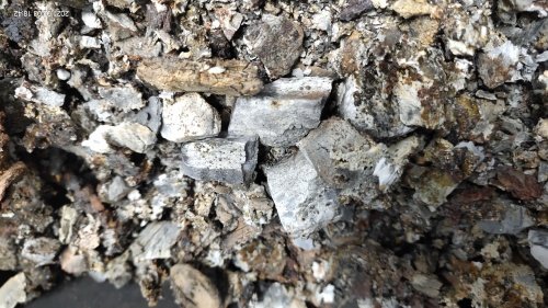

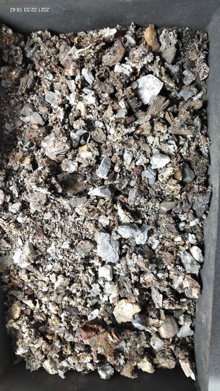

Co sądzicie o tym popiole? Te kawałki na pierwszym zdjęciu to nie dopalony węgiel? Jakimi parametrami pozbyć się niedopałków? Jakie będą objawy zawyżonej kaloryczność w sterowniku, nie będzie utrzymywać żaru i zgaśnie?
Edytowane przez chudybws
Tak ze zdjęcia to trudno określić, spróbuj to przełamac i zobaczysz, jeśli w środku będzie jasne, to jest spalone, a jeśli ciemne to niedopał.
Taki popiół jak ten co pokazałeś jest charakterystyczny dla niektórych węgli. Po wypaleniu są właśnie takie łupki, łuski lub tzw. "popcorn"

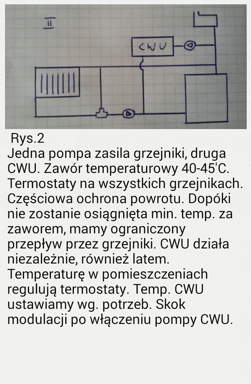

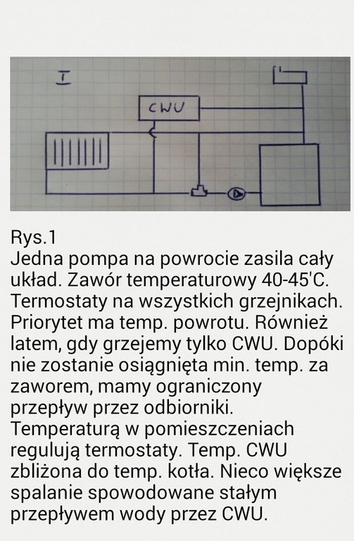

19 godzin temu, Hitower napisał:
Jeżeli masz termostaty na grzejnikach to 4d jest zbędny. Potrzebny jest zawór termostatyczny na powrocie.
Czy możesz wkleić schemat takiego rozwiązania ?
Też mam dylemat  z zaworem 4drogowym.. w tej chwili nie posiadam... Planuje założenie wiosną..
 8grzejnikow na 5ciu głowice termostatyczne
 Ok 110m2 dom
W tej chwili jedna pompa na zasilaniu... Brak.kotlowej i cwu .. ale mają być założone na wiosnę wlasnie... A waszym.zdaniem zawód 4drogowy ma sens ..?
Na rysunkach nie uwzględniłem zaworów zwrotnych.
 Ok 110m2 dom
Załóż pompę CWU, kotłową i termostaty na pozostałe grzejniki, wtedy 4d będzie zbędny.
