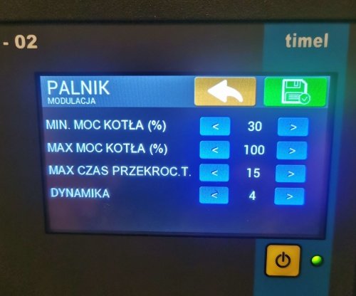

Hitower, to jaką mam instalację jest w tym wypadku nie istotne. Mój post miał na celu propozycję dodania dodatkowej funkcji do sterownika mającej na celu właśnie ograniczenie górnej modulacji z tym że aby działo się to automatycznie bez potrzeby chodzenia do kotłowni za każdym razem gdy się zmienia temperatura na zewnątrz.
Ja pompę kotłową założę, nie mniej jednak czytając to forum nie każdy to robi i takim osobom by się to przydało.

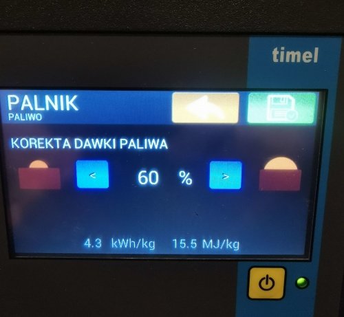

Witam,
zamontowałem sterownik w piecu Malejka EKO-PLUS 15KW, podajnik ma wydajność 10kg/h tak wyszło z pomiaru. Problem polega na tym, że jak ustawię taki potencjał podajnika to nawet korekta podawania "paliwa" ustawiona na 200% powoduje, że jest podawane za mało ekogroszku. Dopiero jak ustawię potencjał podajnika na 4 kg/h i korektę 60% retorta napełnia się prawidłowo, może jeszcze coś powinienem ustawić, ale w instrukcji nic takiego nie znalazłem.
Masz zbyt dużą kaloryczność wpisaną.

Sterownik pracuje w automacie, mam zamontowany czujnik pogodowy i czujnik temperatury spalin. W tej wersji sterownika nie ma możliwości ustawienia kaloryczności paliwa.

Pawlicho: Ustaw dobrze potencjał podajnika,kaloryczność oraz powietrze , podłącz sterowanie pogodowe i będziesz chodził do kotłowni wyczyścić kocioł i dosypać opału.
Kasprol: 15,5 MJ/kg to kaloryczność  słabego peletu.  Ustaw potencjał podajnika oraz średnią kaloryczność  twojego ekogroszku i obserwuj.
@KasprolUstaw potencjal i kalorycznosc poprawnie,taka,jaka jest.Jesli sa wypala.po prostu dužo dmuchasz,nie tak,že idzie za malo wegla.Wegla przy sprawnych danych idzie tylko,kilka kilowatt jest pokazywanych i potrzebnych.Kalorycznosc pokazuje w oknie pod korekta.
Ograniczyłem dopływ powietrza, zobaczymy może to jest to.
Płomień ma być spokojny i niekopcić.
W poczatku tež robilem rakietu,ma byc spokojny w malej i wiekszej mocy,tylko mniejszy,wiekszy,nie kopczajace ciemne konce.
Przymknąłem dmuchawę i teraz będzie już chyba dobrze. Wcześniej (przez jakieś 8 lat) był sterownik ST-38 i dmuchawa była przymknięta. Myślałem, że przy nowym sterowniku przepływ powietrza może być otwarty na maksa bo sterownik płynnie steruje nadmuchem ale najwidoczniej byłem w błędzie.
Dziękuję za szybką pomoc w rozwiązaniu problemu.

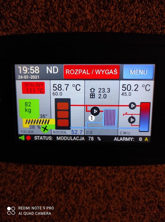

Parametry mam dobrze ustawione, może nie idealnie, ale dobrze. Teraz palę VARMO, już końcówka, podajnik 8,5kg/h obliczone z przesypu + 2x korekta z proporcji, dmuchawa WPA60 80W ograniczona do 33% powietrze max 94 czyli 31 bez ograniczenia, popiół grafitowo-siwy - nie brudzi, nic nie dymi brak sadzy, ogień spokojny, pogodówka założona i sprawuje się świetnie do tego zawór 4d afriso z siłownikiem. Jedynie z powodu braku pompy kotłowej czy bojlera różnica między zasilaniem i powrotem to13-18st, zależne od temp. na zewnątrz, przez co w zakresie modulacji do 100% kocioł wariuje, czasem zacznie modulować ale po 2-3 godzinach znów szaleństwo. Kiedyś trafiłem na wątek na tym forum że w takim przypadku tylko pompa kotłowa pomoże.
Obejrzałem z 10 razy filmy na YT Jockeya, Kamila M. czy Experta ekogroszek na temat ustawień SKZP-02 i prawidłowego płomienia. Wydaje mi się że całkiem nieźle sobie z tym radzę.
I jedynie na te chwilę czego mi brakowało by w sterowniku aby chodzić do kotłowni wyczyścić kocioł i dosypać opału to automatyczne ograniczenie górnego zakresu modulacji na podstawie średniej wartości z ostatnich kilku godzin. Od wiosny nie będzie mi to potrzebne ale przeglądając forum nie tylko ja mam z tym problem.

Uwierz, to bardzo istotne. Aby ograniczyć skoki modulacji potrzebna jest stabilna temp. powrotu. Nie chodzi oto aby temp. powrotu była zbliżona do temp. zasilania, tylko żeby nie było jej dużych skoków. Stabilną temp. powrotu można zapewnić na kilka sposobów. Najczęściej jest to;
zawór 4d z siłownikiem + pompa kotłowa
zawór termostatyczny + pompa na powrocie
sprzęgło hydrauliczne + pompa na powrocie
pompa CWU włączona na stałe
Kiedy po sezonie zamontujesz pompę kotłową modulacja się uspokoi.

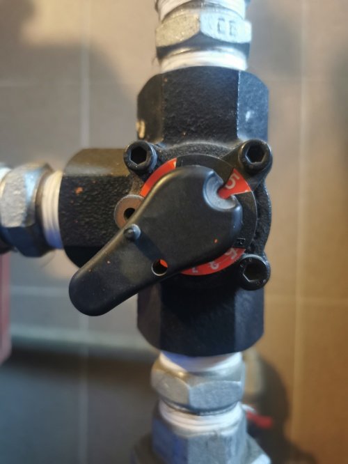

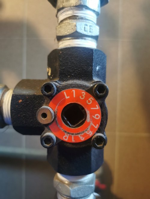

Teraz po wymianie sterownika przydało by się aby zawór 3d był z siłownikiem z możliwością podłączenia do SKZP-02 może ktoś podpowie czy da się taki siłownik dołożyć do zamontowanego zaworu (zdjęcia poniżej) czy trzeba kupić nowy zawór.
Afriso ma.rozne adaptery do siłowników, znajdź oznaczenie zaworu i sprawdź czy mają do niego

Z pompą kotłową to wiem, już wiele się o niej naczytałem wcześniej. Ale z tego co piszecie wynikałoby że nie posiadanie pompy kotłowej jest błędem w instalacji. A może jednak taka funkcja pozwoliłaby na nie posiadanie pompy?
Żeby nie było, nie kłócę się, dyskutuję bo chcę zrozumieć ;)
Edytowane przez Pawlicho

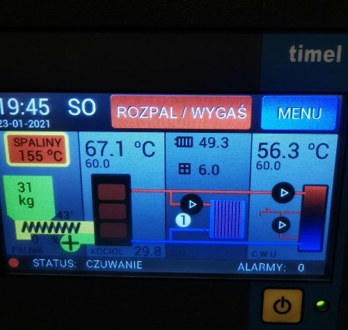

żadną funkcją nie poprawi się pracy instalacji . skzp ogarnia grzanie wody która musi płynąć przez kociol. I tu sie robi problem gdy woda w kotle jest szybko zagrzana , no bo ster schodzi z mocą w oczekiwaniu na kolejne grzanie wody .  chyba nie musze pisac co się na wykresie robi :) .
Czasem można sie ratować puszczeniem wody przez najbliżej położony grzejnik by podgrzać powrót .  czasam leci non stop grzanie cwu .A czasem mozna wykorzystać jesli się ma więcej połączeń kotla i zapiac dodatkowa pompe mieszajaca wode w kotle . I żadna funkcja w sterowniku nie wyprostuje kreski na wykresie jesli instalację ma się klopotliwa . Trzeba pamiętać ze na palniku jest węgiel który musi mieć czas by się rozpędzić no i wyhamować . Gdyby tu był gaziutek to była by szansa :)
Więc jedyne co zostaje to poprawa przepływu , zmiana biegu pompy , demontaż głowicy i inne cudeńka . ale to i tak będzie działanie na instalacje nie sterownik .

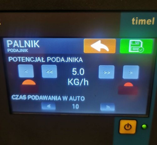

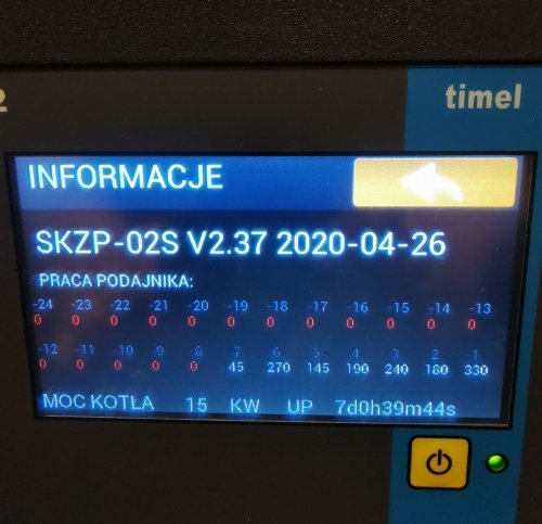

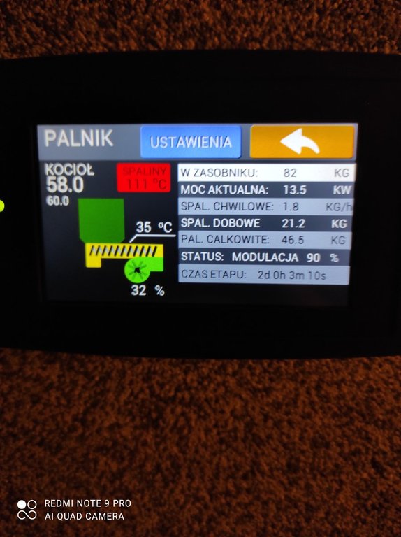

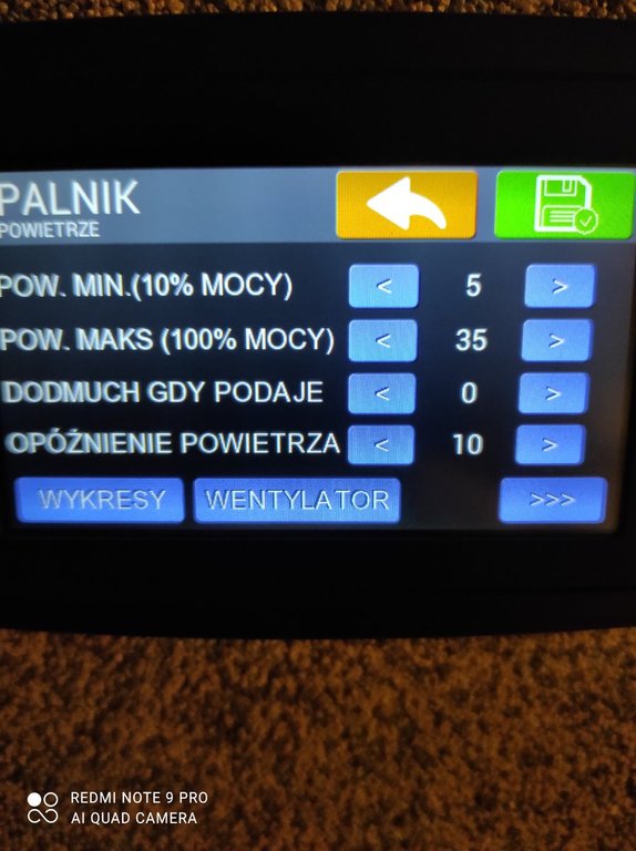

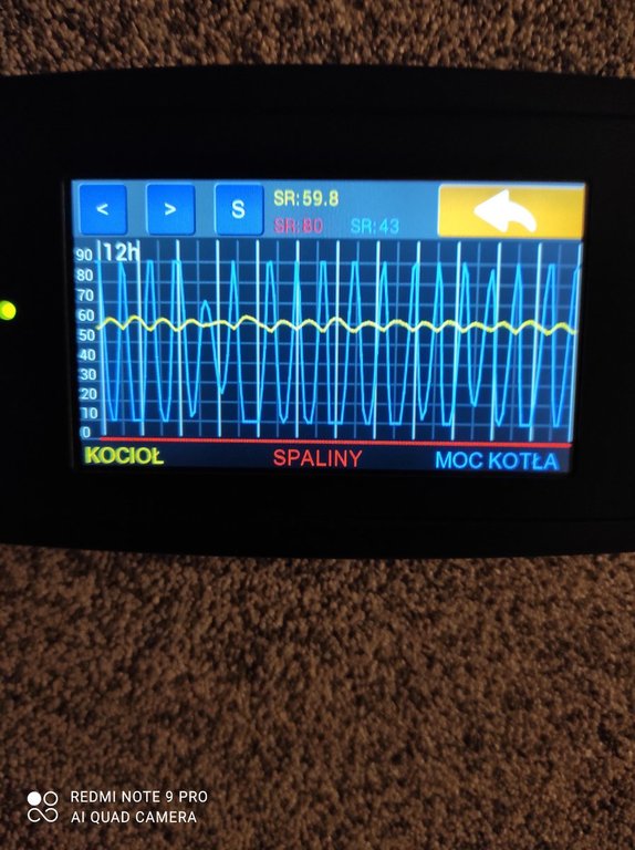

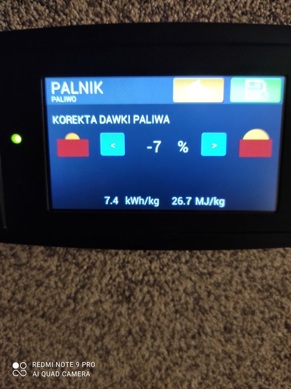

Witam wszystkich jestem nowy. Użytkownikiem sterownika skzp 02 ..  do tej pory miałem zwykły bez pid-a
 Dodam że nie posiadam na te chwilę zaworu 4drogowego itp... jedna pompa na kotle . Zawór i pompa do bojlera do założenia w planach na wiosnę.

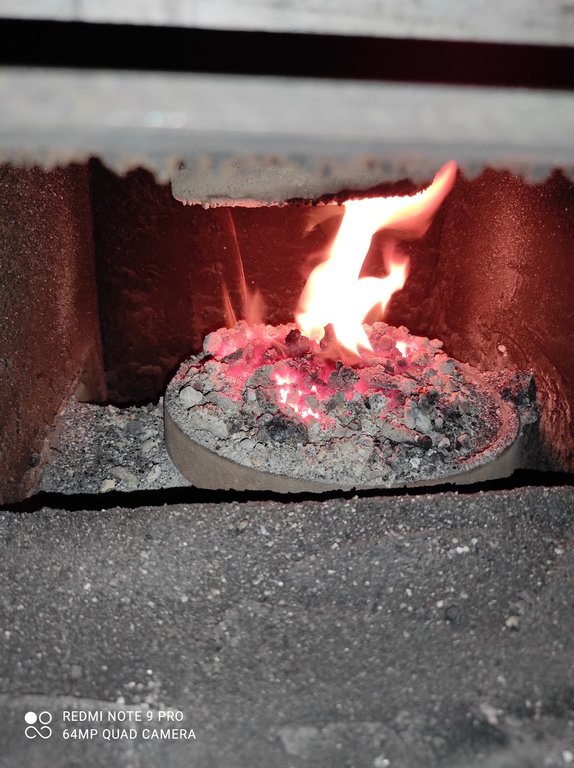

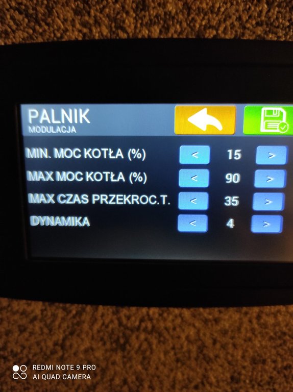

 Podsylam parę zdj może ktoś podpowie czy coś zmienić.. w ustawieniach czy pozostawić itp. moc kotła 15kw dom oo 120m2 ocieplony . Proszę o opinie i wyrozumiałość:))
Włącz CWU na stałe a zobaczysz różnice.
Moim zdaniem kopczyk za wysoki a opał nie spalony w 100%.
Daj większy wiatr i lub koretke paliwa.
Potencjał palnika zmierzony?

No tak ale ja nie mam cwu pompy... Mam tylko jedną na piecu na te chwilę...
 Potencjał zmierzę jeszcze dokładnie
Zwiekszaj ten nadmuch poczatkowo tylko na dole 7-8.Dynamike 1.
