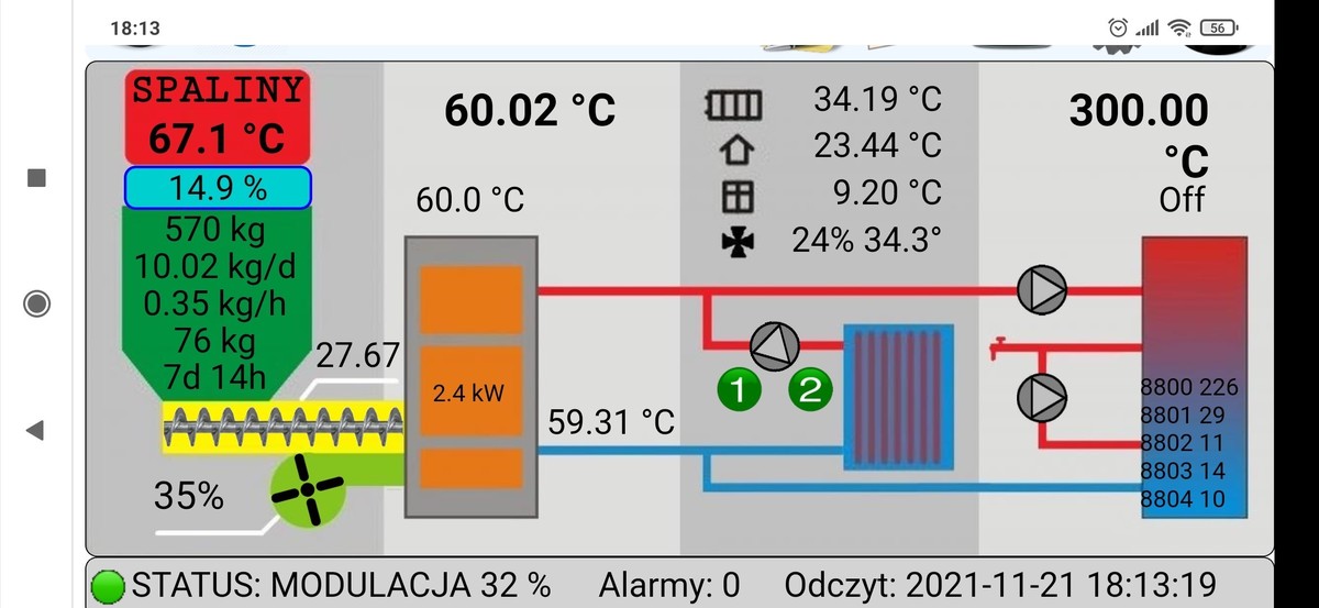

  1. U mnie 13-9. W kotle czysto. Mocniejsze węgle różnie 15-11, 16-11..
  2. A jaki tlen ustawianie dla karlika na retorcie? Obecnie mam 13-9. W kotle czysto. Wydaje mi się, że powinien być wokół 12.

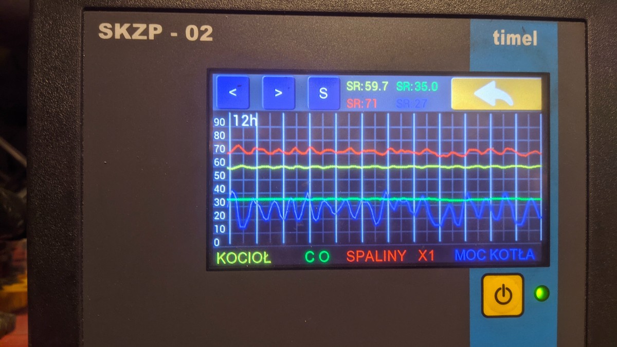

  5. Od około 21 sprawdzone nastawy.idzie fajnie przez kilkanaście godzin, potem się wykrzacza. Co prawda w międzyczasie otwierał i zamykał się mieszacz, ale kocioł nie wrócił do stabilnej modulacji.
  6. Nie wydaje mi się, by się nauczył.

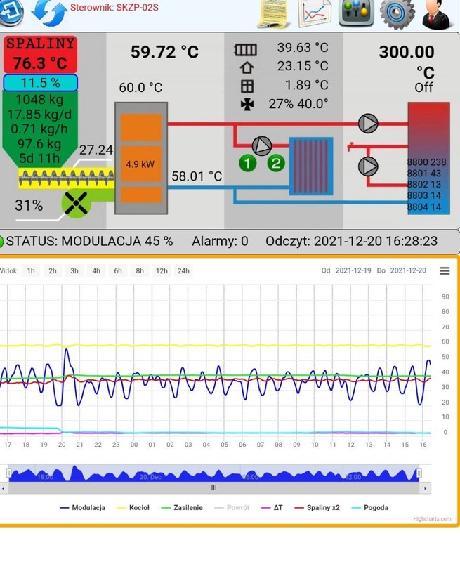

  9. Czyli co proponujesz? 14-10? 15-11? Pewnie będę musiał na nowo ustawiać wentylator.. przez jakiś czas pracowałem na 14-10, też kopcił..
  10. Mam problem z węglem kgm29. Korzystam z bragera na okrągłej retorcie, ustawienia 15-10, korekta teraz chyba 50, reakcja 3 sekundy. Chyba dobrze wysterowalem powietrze, wykres w miarę równy. Węgiel spala się ładnie, popiół fajny. Kocioł czarny. Może jakieś wskazówki? Jakieś dodmuchy, etc. Na innych węglach kotla nie musiałem czyścić przez miesiąc..nie tylko przydymia na niskiej modulacji,.myślałem że jak wejdzie na wyższe obroty, problem minie. Tak nie jest.
  11. Do Twórcy [emoji846] gdyby istniała możliwość dodania informacji o wartości tlenu proponowanej przez bragera. Albo chociaż wartość korekty [emoji846]
