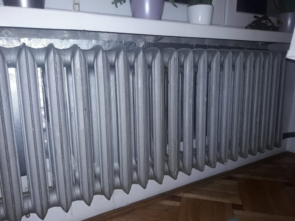

2 godziny temu, bercus napisał:
Mam 13 želiwniakow,2 "jakodrabinki" i jescze nigdy nie przestapilo moc sredniu 12KW.Ustawiona 15.
@bercus , coś takiego jak na foto ? U mnie żebro na m2, średnia moc 10KW z 30, jak przychłodzi to 25KW. Mój tegoroczny rekord to 64 kg. grochu 19 stycznia.
Jestem lepszy. U mnie rekord 76kg/doba[emoji16]
Przy tem na zewnątrz -10 stopni
