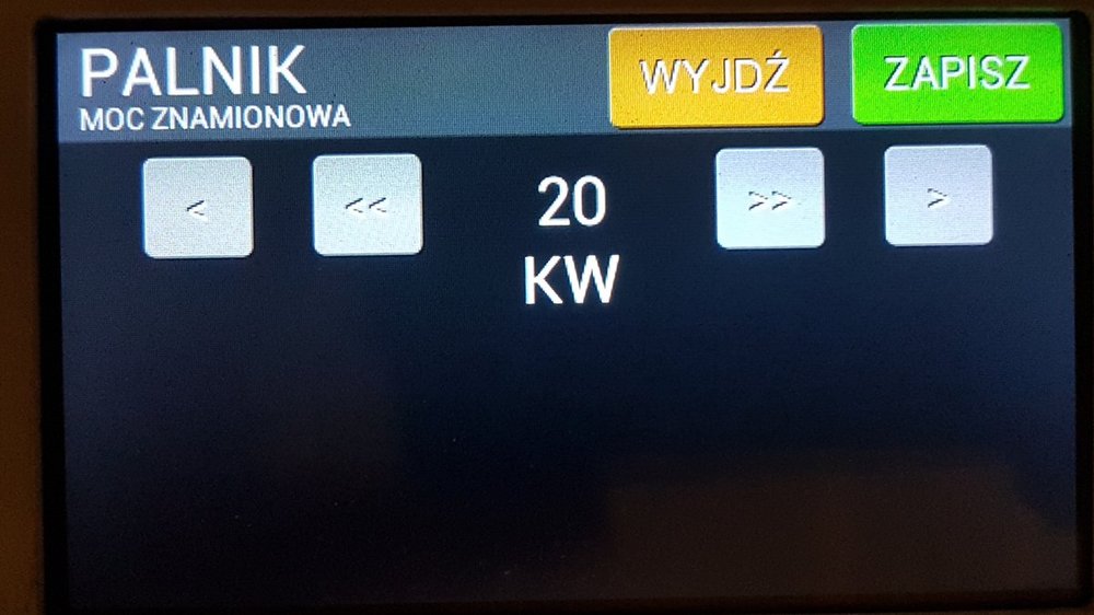

23 minuty temu, Pawel0377 napisał:
Witam. W ustawieniach podaje się moc kotła czy podajnika. Bo kocioł mam 20kw a podajnik 12-25kw
Ani jedno ani drugie. W ustawieniach wpisujesz moc palnika.
Niekończący się dylemat.Polecam poczatok na 20KW.
ciężka nie, ale słuchaj bardziej doświadczonych i bądź cierpliwy
napisz coś o domu i instalacji to może będzie można coś podpowiedzieć
Podobny do ochrony powrotu, czy pompy kotłowej. Też bym zadeklarował 20 KW

Obecnie ustawiłem moc palnika 25 kw taka jaka jest jego maksymalna i po tencjal 16.8kg (ekogroszek 25.9 plus 1 procent bo certyfikat mówi 25837 kj/kg stan roboczy) . Poczekam dobę i zobaczymy co  dalej będzie. Obecnie każdy przekazuje tyle wskazówek że aż nie chce co chwilę mieszać sobie w głowie.

Ja wpisuję moc zbliżoną do mocy kotła.
Zawsze możesz przestawić choć jak byk na sterowniku pisze "moc kotła"
Co z tego że wpiszesz 35kW moc palnika jak masz kociołek wielkoścu kozy? W takim skrajnym przykładzie komin będzie gorący bo mały kocioł nie będzie w stanie odebrać ciepła. Oszukując sterownik oszukujemy tak na prawdę siebie :)

Moim skromnym zdaniem nie ma sensu wpisywać niższych mocy w sterowniku.
Przecież sterownik jeżeli ma prawdziwe dane (np. 25kW ) a potrzebuje np.15kW to nie wejdzie na 100% tylko odpowiednio niższą modulację.

ale wy bredzicie , w sterowniku jest napisane moc palnika, więc wpisujemy moc palnika,w przypadku retorty 15-25 wpisujemy 25, ostatecznie 20 , bo inaczej sterownik na podstawie kaloryczności,mocy i potencjału dobierze złe nawęglanie, jeśli kolega ma kocioł mniejszej mocy niż palnik, to wpisuje ograniczenie max. modulacji do mocy wymiennika lub preferowanej maksymalnej mocy (poniżej mocy wymiennika), to podstawa dalszej prawidłowej regulacji kotła , np moc palnika 25kW ograniczone do 12,5kW (modulacja 50%)
u mnie jest napisane , znamionowa moc Palnika
