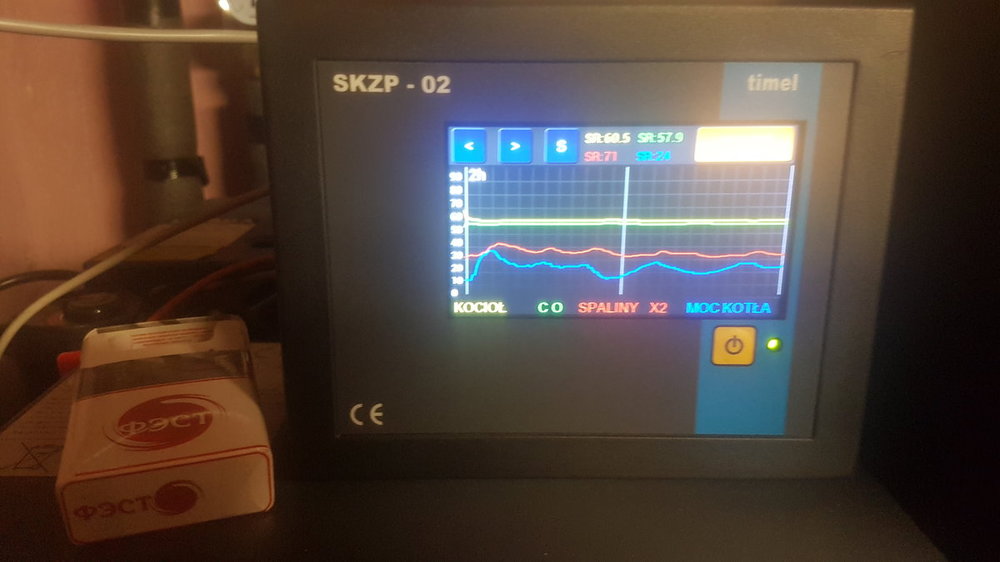

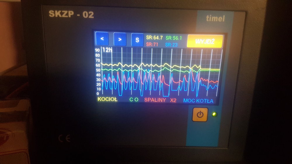

Panowie wykres był taki A teraz jest taki czy jest ok pompka cwu włączona na stałe czy w tym przypadku dużo wzrośnie spalanie
No i obydwa problemy się zazębiły.
Kolego mkwapisz masz odpowiedż.
Na ile wzrośnie spalanie - sam ocenisz ale jeżeli tak to nieznacznie.
I jest przyklad jak to by działało gdyby w kotle woda przeplywala szybko i było by dobre odbieranie tego co palnik generuje . Dwie proste linie A ster modulacje trzyma w niższym zakresie .@marcin91280 wzrosnie Ale ile trudno powiedziec . Zależy wszystko od strat na odcinku kociol -cw-kociol.

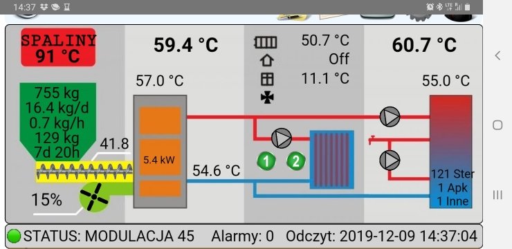

Mam włączoną pompę na stałe, i efekt jest taki,że jak ktoś z domowników bierze kąpiel, to temperatura na kotle potrafi z 53 stopni spaść do 46 stopni.  Sterownik automatycznie podnosi moc do maksa. Czyli w moim przypadku 100%. Chyba jednak trzeba będzie odżałować na zawór trzy, lub czterodrogowy.

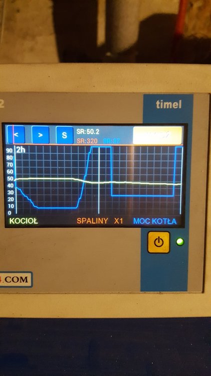

Wykres z "kąpieli"  :D
Ta trzydziestka to moja sprawka bo regulowałem powietrze na tym poziomie, ale wcześniej widać jak moc wzrosła.

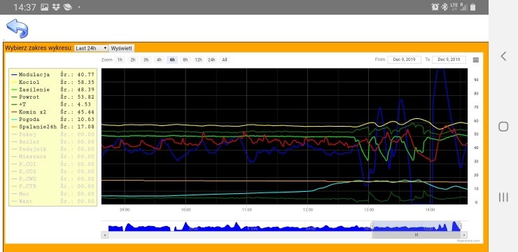

Aa co znów z tym spalaniem odwaliło.
Czyżby to przez to że ekogroszek inny wyspałem A może że przestało wiać ?1db32398cbc31a758de35514d3cb2865.jpg0fc59bf460a96f94c6cacf7447169a1e.jpg
