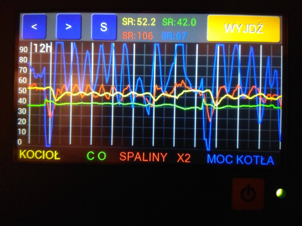

Uzupełniłem profil. Pompa pracuje na full. Temperatura na wyjściu i powrocie praktycznie stała, a różnica nie przekracza 6 stopni.

Naprawdę? Przecież ten sterownik bazuje na ARM, i jego wydajność i możliwości przekraczają to co jest potrzebne do poprawnego sterowania. Algorytm pewnie jest dobry, tylko nie jest w stanie uwzględnić tak dużej bezwładności układu.
Niestety w moim przypadku, zaserwowane sterowanie wprowadza cały układ w drgania. Sterownik zbyt szybko zmienia nastawy modulacji. Gdy przestrzelona temperatura CO się stabilizuje, sterownik już pracuje na minimalnej modulacji powodując później wychłodzenie się kotła. To nie jest problem tylko mój. Na tym forum mnóstwo ludzi ma takie przebiegi.

Sterownik mocno przestrzelił temperaturę, a film zaczyna się gdy temperatura wali na łeb na szyję, bo zapodana modulacja jest już minimalna. Zanim piec się rozgrzeje i uda mu się zahamować spadek temperatury, sterownik chodzi już na 100% i zaczyna jazda w górę. Jak dochodzi to zadanej, to zaczyna zmniejszać modulację, ale piec jest mocno wygrzany i temperatura potrafi rosnąć jeszcze przez 15-20min. Musiała by być dynamika modulacji chyba na -10 aby to u mnie działało poprawnie.

Delta ponad 20C i wszystko w temacie jasne.
Delta 23 st. to masakra dla kotła .Jeżeli niezainwestujesz w pompę kotłową to niedługo zainwestujesz w nowy kocioł.

Witam, dynamika jest ustawiona na 1. Ale po zdjęciach, które tu widzę, nie tylko ja mam taki problem. Sinusoidy o dużej amplitudzie na wykresach pokazują, że sterownik nie potrafi ustabilizować temperatury na zadanym poziomie.

Sterownik i jego algorytm pracuje na wartościach parametrów określonych przez użytkownika i jeżeli użytkownik wprowadzi nieprawidłowe nastawy, to nie jest winą sterownika, że praca kotła wygląda, jak wygląda.
Zazwyczaj początkujący użytkownicy próbują na siłę doszukać się winy sterownika w różnych aspektach jego pracy, natomiast nie próbują dostrzec źle dobranych i wprowadzonych do sterownika parametrów i to przez samego siebie.
Zła praca kotła, różne falowania, wszelkie duże przekroczenia zadanej itp. to w pierwszej kolejności złe parametry wprowadzone przez użytkownika, a w drugiej kolejności to niestabilna praca instalacji.
Im szybciej się to zrozumie, tym szybciej będzie można cokolwiek poprawić.

Wysoka delta będzie na niskim przepływie wody i nic w tym dziwnego. Można daną moc badać na nastawie 70 i powrocie 50 na mniejszym przepływie wody lub taką samą moc osiągniemy na nastawie 56 a powrocie 50 przy odpowiednio wysokim przepływie. (Przenosząc to na dom pompa na 1 , 2 lub 3biegu)

Jasne, ale nastawy prawidłowe (nominalne) nie działają, bo sterownik wtedy pracuje praktycznie w dwustanie.
Kocioł nie kopci, dopala węgiel, tylko strasznie wachluje

Niestety, pisząc to, co powyżej, nie rozumiesz właściwie pracy tego sterownika. Nie gniewaj się i nie unoś, spróbuj to sobie spokojnie przemyśleć.
Zrób przeróbke, dogrzej powrót  zobaczysz że sterownik zareaguje na to bardzo szybko . Może jakis bliski grzejnik bardziej odkrec lub cw niech chodzi caly czas .
Sama delta zasilania i powrotu może być mała lub duża, ale najważniejsze jest to, aby była stabilna.
Im bardziej stabilna, tym kocioł stabilniej pracuje i od razu widać to w historii pracy na wykresach.

Jak dobierzesz temperatury, deltę i przepływ tak, aby odbierana była ta sama moc, to pobór paliwa się nie zmieni. Np. 75 nastawa powrót 50 i przepływ na pompie na 1biegu może się równać nastawie 50, powrotowi 46 i pompie na 3biegi. To by Ci precyzyjnie pokazał ciepłomierz.

Oj myślałem już dużo i jedyne co przychodzi mi do głowy, że sterownik zbyt szybko zmienia modulację, nawet przy dynamice 1. Mogę go ustabilizować, tak jak zrobiło tutaj parę osób przycinając zakres modulacji i zmieniając nachylenie siły nadmuchu, ale nie o to chodzi. Ma pracować w pełnym zakresie, bo jak warunki na zewnątrz się zmienią, to wyleci z zakresu pracy i będzie dwustan, albo nie dogrzeje do zadanej temperatury.

Temperatury wyjścia i powrotu są u mnie bardzo stabilne. Nie mogę dać wyższej temperatury na dom, bo będzie za ciepło, zwiększyć przepływu też nie mogę, bo pompa pracuje na MAX.
Każda instalacja jest inna i u niektórych sterownik będzie działał od razu w szerokim zakresie, a u niektórych nie. Sposobu działania sterownika nie znam, bo musiałbym zobaczyć zastosowane w nim reguły i implementację. Logika rozmyta to bardzo szeroki termin. Tutaj trzeba by spytać się autora.
Niech kolega włączy cwu na stałe lub zamontuje pompę kotłową bez tego sterownik nie będzie płynnie pracował.

Za duża delta między powrotem a zasilanie. Ten temat to jest x razy przerabiany
Sterownik nie służy do stabilizacji układu CO, lecz do prowadzenia procesu spalania w kotle, a jego reakcje modulacji (pod warunkiem dobrania właściwych parametrów spalania) są odpowiedzią na zapotrzebowanie mocy ze strony instalacji.

Nie potrzebnie zaglebiasz się w coś co tu nie ma znaczenia . Czemu tak ? . Zapewnij kotlowi prawidłowy odbiór ciepla który generuje I będzie dobrze . Tu masz szybko nagrzane jakąś ilość wody powiedzmy 60 litrow . Sterownik schodzi w dół z modulacjia i tu niestety I stety pojawia się zimny powrot który gwałtownie chłodzi kocioł . Sterownik to "widząc" skacze z modulacja w tym czasie dalej plynie zimna woda . Po rozpedzeniu palnika znow następuje szybkie nagrzanie tej ilości wody i znów spada modulacja . Co da cieplejszy powrót ? Mniejsze skoki modulacji . Instalacja będzie dalej pobierac cieplo jednak sterownik majacy założone "różowe okulary" będzie widział że nie musi szalec dół góra by dogrzac wodę . Będzie pracował na niższej modylacji jednak w sposób ciągły a nie jak postrzelony skakał. Tu nic nie maja do gadania arm'y , rooty, reguły czy też si . Jest za wolno odbierane cieplo które generuje palnik i tyle .
