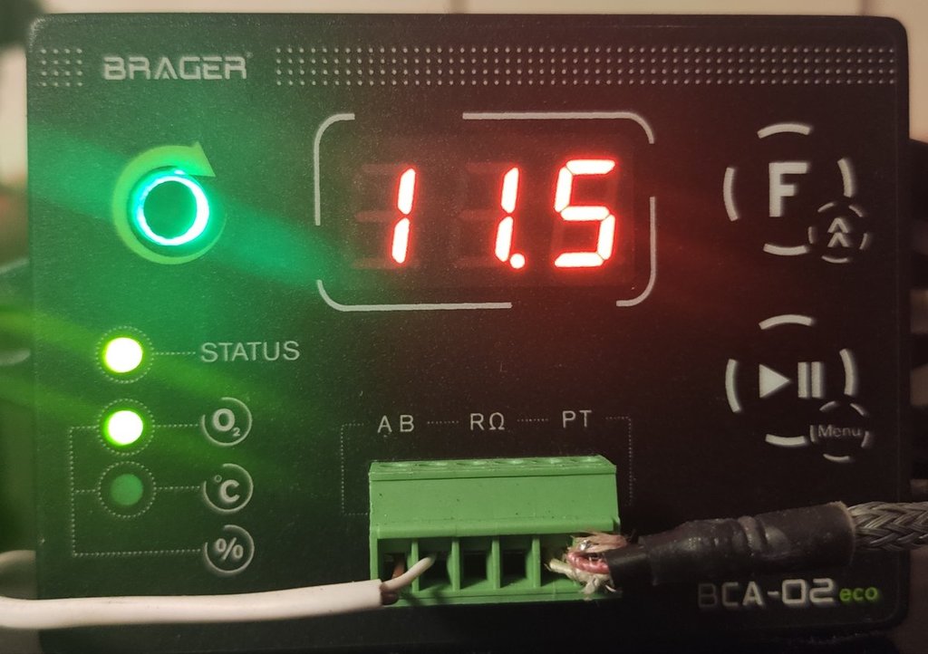

Zrobiłem fine lifting tej diody, bo tak wali po oczach, że już nie mogłem jej ścierpieć... nawet jak położyłem się spać, to pod zamkniętymi powiekami widziałem zielone światło....
Producent analizatora powinien w instrukcji zamieścić informację o skutkach ubocznych przebywania dłuższy czas w pobliżu tego urządzenia, bo teraz jak podjeżdżam do świateł, to mam lęki, że jak zielone się zapali, to nic nie będę widział laie_67.gif

Analizator ma dwa tryby.
Współpraca z SKZP oraz pomiar niezależny.
Do danej retorty można go zostawić w pracy niezależnej. Obrotowe siła rzeczy z nadmiarem pracują. Zostawić na początku bez wspolpracy z SKZP jako samodzielne urządzenie. Popatrzeć co się dzieje na dole mocy (jaki tlen), zobaczyć czy można coś obniżyć nadmuch aby nadal wypalało paliwo. Pociągnąć na górę mocy i zobaczyć jak się tam układa. Jak wyjdzie że widełki 12-17 to w takich można próbować działać, jak lewego powietrza sporo, to może jeszcze być 15-17% temu analizator winny nie jest. Temu winna jest dana retorta.
