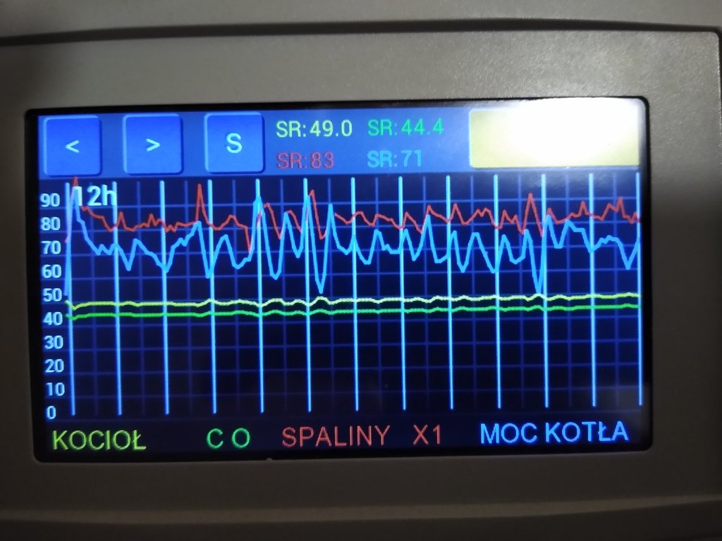

U mnie aktualnie wykorzystanie mocy jest wysokie,nie mam przewymiarowanego kotła jak kolega Jockey, więc o tej porze roku to modulacji na niskiej mocy u mnie nie ma. To dopiero na wiosnę, jak zapotrzebowanie spadnie <20kg na 24h ,teraz to mi moduluje w górnych zakresach. Palnik i kocioł mam ustawiony na max 15kW

Masz większy palnik a jak pokazywałaś chodzi Ci głównie na 3kW
U mnie aktualnie na widełkach 12-15kW
O to mi chodziło, bo stwierdziłeś, że ktoś sobie na 20minut wrzuca na modulację wysoką. Jak widzisz 12h i nic takiego nie ma miejsca.
Musimy brać poprawkę na to, że kazdy ma inny dom, mamy różne palniki i różne wykorzystanie mocy.

Tak, pokazuję w swoich filmach pracę na niskiej mocy, bo uważam to za największe wyzwanie i największą trudność w osiągnięciu przyzwoitego spalania na niskiej mocy, a zazwyczaj nasze kotły na takiej pracują. Teraz od tygodnia zrobiło się chłodniej więc i moc średnia od razu poszła do góry.
Uważam, że ludziom trzeba właśnie pokazywać, że na niskiej mocy jest gorzej i że jest trudno, a nie zamazywać obraz niskim tlenem na wysokiej mocy... bo ludzie czują się w ten sposób zawiedzeni współpracą z analizatorem (delikatnie to ujmując)

Zgadza się, większość prawidłowo dobranych kotłów jak wskazuje Instytut Energetyki przez jakieś 80%dni sezonu zimowego pracuje w okolicy 30%mocy dla uzupelniania strat ciepła.
Bardziej rozwinięte badania wskazywały jak pamiętam , że w okresie mrozu najczęściej nie jest potrzebne więcej jak 60%mocy kotła.
Praca na maxa to raczej źle wykonane instalacje, gdzie szarpie mocą, kwestia czujnika pokojowego (to oczywiście chwilowe zmiany mocy) lub rozgrzewanie zimnej instalacji-rozruch z podłogowym z dużą ilością wody.
Sam mam parę zmian, które dostosowały pracę na mojej instalacji pod moje potrzeby. Ja ograniczyłem moc max palnika tak,aby nie wychodził ponad max 16kW i jak dwa dni temu nad ranem miałem -6 zastanawiałem się czy nie wygasić kotła i nie odkleić palnika na znamionową, bo modulacja kręciła mi się już w granicy 90-95%..
Wszystko się rozbija o czas i poznanie swojego kotła, palnika, dobranie paliwa i pracy sterownika.
Kilka razy też już pisałem, że na 30%jest ciężej, to normalne i tak jest to wyzwaniem. Tu tlen 12-14% jest normalny.
