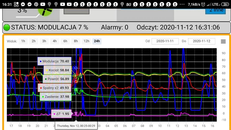

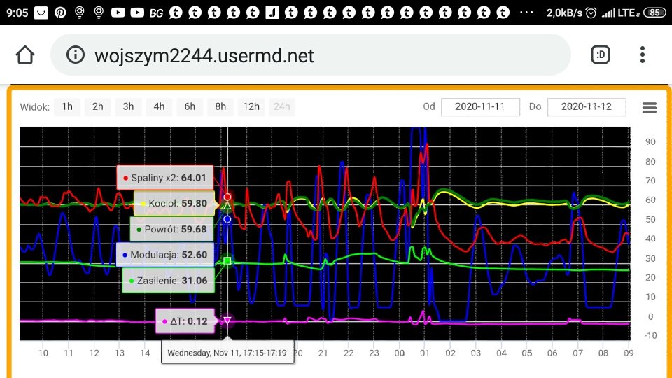

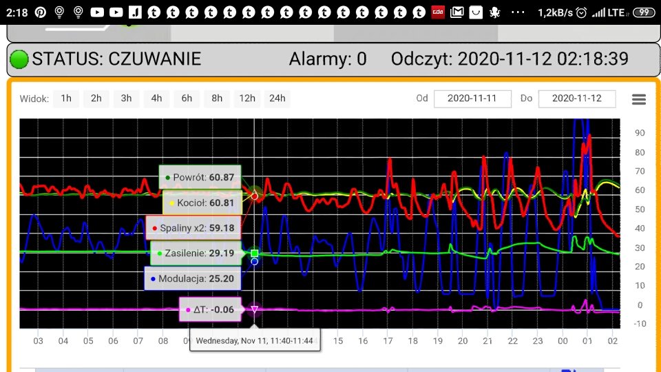

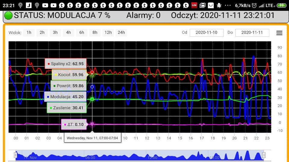

Jeszcze nie poznałem.do końca sposobu działania analizatora, na razie testuje. Zauważyłem takze.pare ciekawych rzeczy. Tak jak pisze Jocker, wzrost mocy, i spadek mocy,przebijanie zadanej.
Zdjęcie 1, przed podłączeniem analizatora
2 zdjęcie po podłączeniu ok godz 17..3 zdjęcie odlłączony analizator ok godz 1.00. kolejne zdjęcie po ok 8 godzinach pracy bez analizatora, ster ustawiony według jego wskazan026a5deae7f1be01f4d81f3db55434bf.jpg3887343174af4b67f716262bb51e825e.jpg5e7238d0bf712d19b718f34183895d3a.jpgadddedd4685234f6b0a69baa2ac6376a.jpg

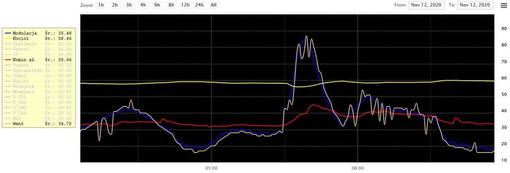

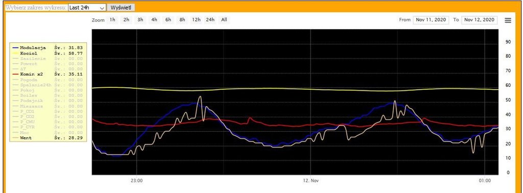

Proszę Cię, gdzie na tym wykresie jest zbyt szybka reakcja, wzrost mocy o 30%, czyli o 4 kW trwa 30 min a powietrze w tym czasie jest zupełnie niepotrzebnie obniżane.... widać też, że przy ujemnej korekcie temp. spalin początkowo spada, czyli temp. żaru nie rośnie.
Próbuję Ci tylko przekazać, że to nie jest wskazane i dużo lepiej proces spalania wygląda w tym fragmencie wzrostu mocy bez ujemnych korekt ze strony sterownika. Nie traktuj proszę moich wypowiedzi w ten sposób, że coś komuś wytykam, zwracam tylko uwagę na problem, gdybym go fizycznie nie widział, to nie zabierałbym w ogóle głosu w tej sprawie.
Być może rozwiązaniem problemu byłoby to, że gdy zadaną zawartość tlenu mamy np. na poziomie 8%, to w przypadku wzrostu mocy powinna następować korekta o np. 2% w górę, czyli żeby dążyć do 10%. Wtedy nie byłoby przycinania powietrza przy wzroście mocy. gdy moc się ustabilizuje i przestanie rosnąć, to wtedy wraca na 8%. Nie wiem, może coś to by pomogło.
