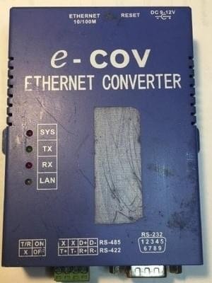

Czy mogę się dowiedzieć jak już kupię ten konwenter jak to wszystko podłączyć i czy przeinstaluje mi sie soft na sterowniku. Dzięki za odpowiedz
Konwerter łączymy tak jak panel pokojowy A-A B-B do sterownika.
Dodatkowo zasilanie i podłączenie do LAN.
Specjalnym programem od konwertera robimy konfigurację sieci i portu RS.
Soft w sterowniku jest przystosowany do obsługi panela pokojowego i nic tam nie robimy.
W apk podajemy adres i port ustawiony wcześniej w konwerterze.

Takim interfejsem da radę?

wojszym2244 czy konwerterek ten co na foto wyżej da radę?
