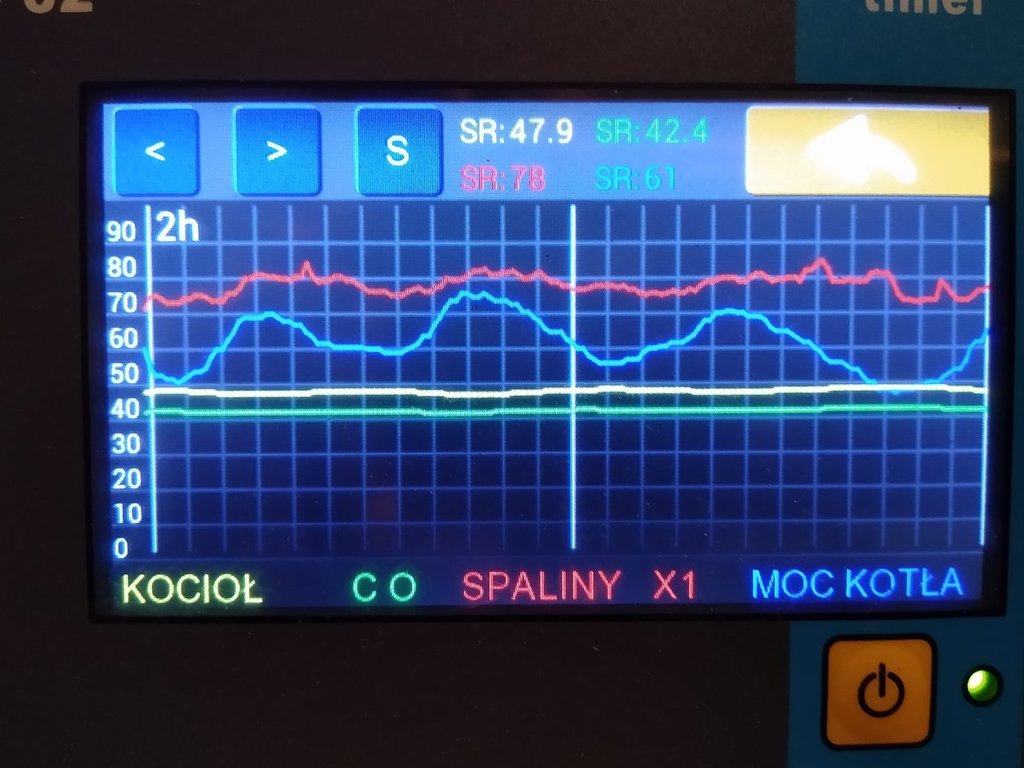

Dzis powrocilem z roboty i wszystko smigalo ok.Cyferki,wykres ladny.Po aktualizacji,przepisaniu ustawieni fabrycznych,resetu wentyla instalacja poszalona.Do teraz kociol faluje bez wzgladu na po pol godzinie ustabilizowana instalacja.Ustawilem stabilizacju na 3,30 min i mam nadzieje že tak zahamujem falowanie.Przy pracy stabilnej jest dosterowanie powietrza super,jesli stabilizacja nie bedzie napomocna do stabilizacji pracy,jescze cos w sofciku brakuje(tolerancja wyzszego O2 przy wzrastu mocy),bo falowanie samo w kolko sa wprowadza zbytnym dopalaniem dužej dawki wegla przy spadku spowodowanym  hamowaniem powietrza przy wzrastu(tutaj widze najwiekszy problem,bo kopczenie i smrody sa na stronie obnižania mocy,ktore wystapia z wyžej pisanych powodow tak,jak tak).W momencie na szczytu amplitudy lambda goni do gory spaliny ktore do tego czasu hamowala i temperatura kotla rosnie w niekontrolowany sposob i O2 zamiast wzrastu spada,bo wegiel juž nie tli.

Udało się to jakoś ustabilizować
Kopczyk ok...nawet fajny popiół
No ale w kotle czarno a miało być tak fajnie.
