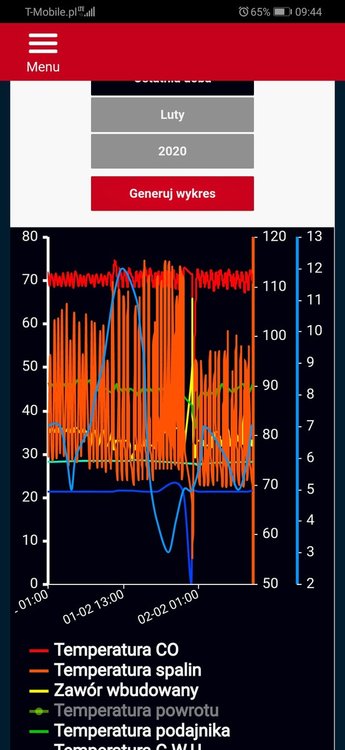

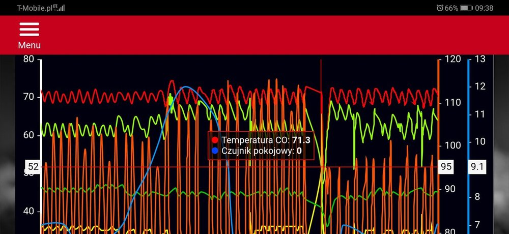

  5. Mała turbinka zaadoptowana i już uruchomiona, wykres CO kotła przy mocy 55% praktycznie bez zmian w stosunku do pracy z dużą turbina (różnica, to tylko zwiększona temp. zewnętrzna, co będzie miało wpływ na częstotliwość i intensywność uzupełniania strat cieplnych w budynku co za tym idzie i pracę kotła, ale już nie zmniejszam mocy kotła poniżej 55%) Natomiast widoczna różnica w utrzymaniu w ryzach temp. spalin i to bardzo, w górnej max. jak i dolnej min. wszystko zamyka się w wąskim przedziale i tak się utrzymuje. Odczyt obrotów i start turbinki następuje natychmiast wraz ze startem głównej dmuchawy, dlatego wysterowanie i dostrojenie dmuchawy co do ilości powietrza potrzebnego do spalania jest bardzo dobre. Plus użycia małej turbinki przy kotłach małej mocy (mój przypadek to Defro Komfort Eko 12kW rok 2013 po modyfikacjach kompletnego palnika, jaki teraz jest montowany w tego typu kotłach) Moc 55% wszystkie pozostałe ustawienia standardowe bez ingerencji w serwisowe/ zaawansowane). Wykres z mała turbinka ten z godz. 1:00 (1/3 wykesu z prawej strony rejestru).

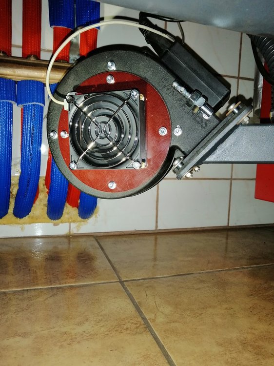

  7. Jaka masz turbinę duża czy mała?

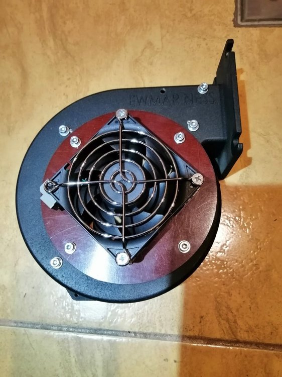

  8. Przy 1% nadmuchu musi być większy przepływ powietrza, aby mógł zakręcić dużą turbina i wtedy mimo wszystko dmuchawa obraca się szybciej niż to jest ustalone/ wymagane i stąd te przebicia w nadzór, przy małej (właściwie dobranej) jest odwrotnie mały przepływ jaki jest wymagany do prawidłowego działania obraca już turbinką i odczyty przepływu, obrotów dmuchawy są prawidłowe.
  9. Turbina, że tak ją nazwę typ "Duży" na pewno przy mniejszej mocy kotła lepiej sprawdzi się mała turbinka, choć wybór/ opcja mocy z indeksem "M" w nowym oprogramowaniu jest dla kotłów od 9 do 16kW. Z drugiej strony to udogodnienie z małą turbinka najbardziej korzystne gdy kocioł w PID pracuje/ oscyluje z mała mocą a wentylator pracuje w dolnej granicy obrotów ( 1% )

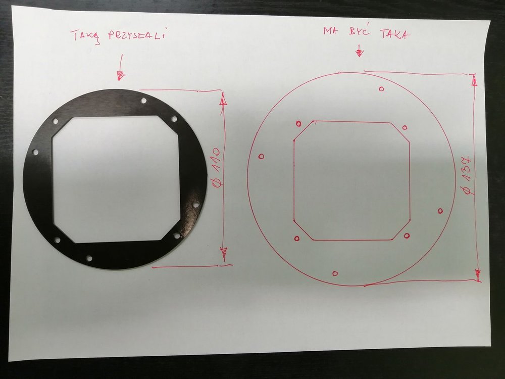

  10. Dzięki, to mam identyczna dmuchawę z dużą turbiną. teraz muszę dorobić dapter/ przejściówkę żeby dokręcić do dmuchawy małą turbinę. Mała turbinka przyszła z przejściówką/ pierścieniem adaptacyjnym, niestety za mała średnica zewnętrzna tej przejściówki/ adaptera (pomyłka lub takie mają) na chwilkę obecną przejściówka dorabia się :-) (w przypadku dmuchawy Ewmar-Ness RVT12ARd taka przejściówka/ adapter jest wymagana/ wymagany).
  11. Jeśli Ktoś posiada kocioł 9, 12, 15kW z oryginalnie zamontowanym wentylatorem z mała turbinka, jaki jest model wentylatora w takim zestwie?

  13. Czy ten adapter/ koło z otworami pod śruby pozwala na bezproblemowy montaż na wentylatorze po wymontowaniu dużej turbiny?
  14. po zmianie na 3.6.0 i zmianie oprogramowania w SPKG LUX v5.2.15 jest zauważalna zmiana stabilności pracy a raczej współpracy zaworu 4D i regulatora pokojowego wykres to linia pozioma a odchyłki to tylko 0.1 - 0,2 stopnia, temp. zadana w pomieszczeniach (slaon, kuchnia i holl) jest utrzymywana stabilnie i szybko wprowadzane korekty do sterownika pieca, aby nie przegrzać i nie wyziębić pomieszczeń tylko utrzymać w zadanej temp. Jest poprawa na lepiej i tak trzymać.
