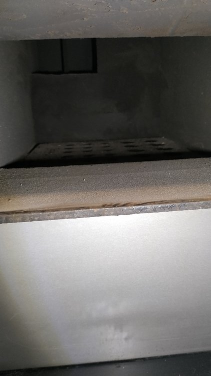

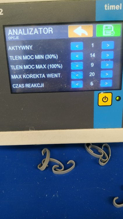

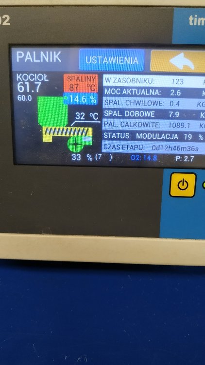

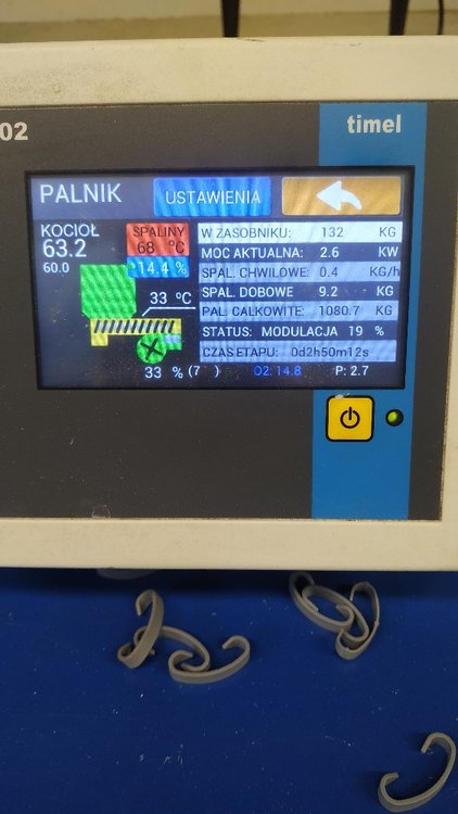

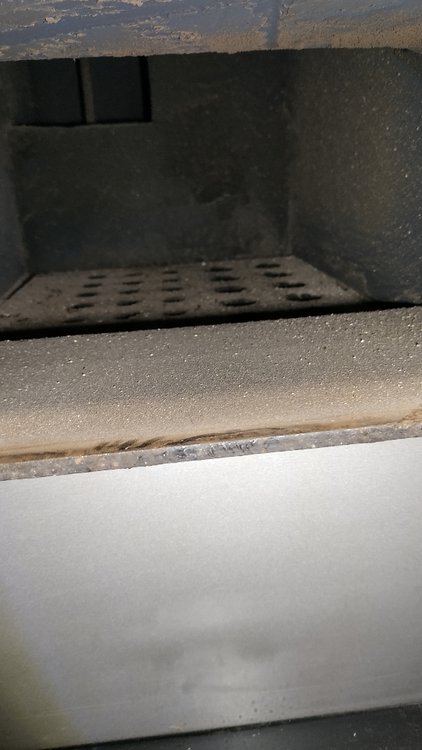

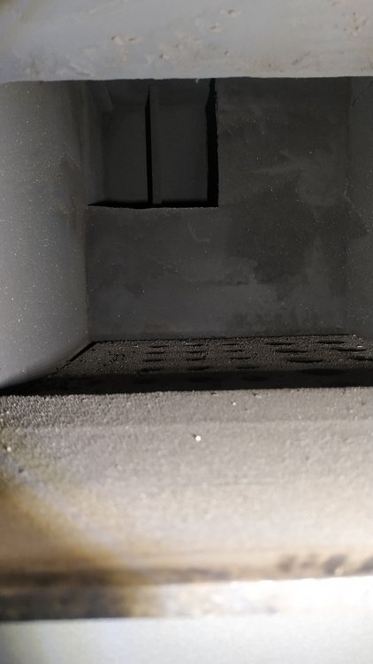

Pierwsze zdjęcie pracą kotła na nowym sofcie drugie na poprzednim sofcie oba z analizatorem. Kocioł mam przewymiarowane palnik 25kw zaślepione dwa rzędy otworów w ruszcie , zaślepione po jednym z każdej trójki bocznych i górnego rzędu otworów. Palę pan groszek Red ustawiona w sterowniku moc 16kw. Z analizatorem mam do czynienia od połowy października i przy ręcznym ustawianiu kotła pod analizator musiałem trochę zejść z powietrzem w dół niż miałem pierwotnie. Faktycznie w kotle zrobiło się trochę ciemniej ale w palenisku pojawil się większy płomień ciemniejszy pomarańczowo - czerwony. Jak widać kocioł chodzi na niskich mocach, przeczyscilem go teraz przetestuje propozycje Pieklorza i ustawie min 20% mocy czyli 3,2kw i zobaczymy jak będzie to wyglądało jak kocioł się odstawia. Mimo niskich mocy węgiel dopalony. Spalanie 7.4-7.8 kg na dobę.
Faktycznie przy nowym sofcie żar trochę odsunięty od podajnika i temp podajnika spadła o 2-3 stopnie przy małych mocach do ok 39 stopni.
Przy 20%mocy płomień "wychodzi" z palnika ,

Podzielę się moimi obserwacjami i przemyśleniami na temat pracy palnika sv200 z analizatorem spalin. W moim przypadku na mocy maksymalnej ilość tlenu w spalinach daje się wyregulować w punkt. Zabawa zaczyna się na mocy poniżej 30%, według wskazań analizatora tlenu jest zdecydowanie za dużo w granicy 16-17% i nie bardzo daje się zejść niżej. Zacząłem więc szukać nieszczelności na drzwiczkach itd. i nic nie znalazłem. Pomimo że schodziłem z powietrzem w dół na analizatorze wynik niewiele się zmieniał a płomień na palniku zaczynał dymić.Po dłuższym zastanowieniu stwierdzam, na mniejszych mocach dmuchawa ma mniejszy stopień sprężania na tyle słaby żeby przebić się odpowiednio przez złoże opału ale na tyle mocny żeby dmuchać przez górne i boczne otwory w palniku. To powietrze które nie przechodzi przez złoże paliwa daje fałszywy wynik analizatorowi i ten sygnalizuje za duży procent tlenu. Z racji tego że powietrze idzie bokiem, węgiel zaczyna przydymiać i w kotle robi się czarno.Co sądzicie o moich wnioskach? Jeśli źle myślę to proszę mnie wyprowadzić z błędu.
ps. Myślę jeszcze że z tego powodu kocioł bardzo faluje, temp kotła spada modulacja powoli rośnie ale analizator daje sygnał że tlenu jest za dużo więc sterownik obcina powietrze, jeśli powietrze jest wstrzymane to temp spalin nie rośnie, więc temp kotła dalej spada. Jak się nazbiera paliwa to zaczyna brakować tlenu więc sterownik dostaje sygnał żeby dać powietrza i wtedy temp rośnie i przebija i tak w kółko z moich obserwacji wynika

Penie typ węgla tez na znaczenie  i ilość popiołu w nim
Pewnie tak jest, palę resztką Bartex Silver i jest on dość drobny co na pewno nie pomaga przebić się powietrzu na małych mocach. Mam go jeszcze z 200kg później będę palił Karlikiem, zobaczę jak będzie.
altoro i obserwuję to samo ze mną, małe węgle 8-18 mm.
Altoro
Ja mam stare palenisko i mam tylko 3wtorne w suficie. Później Technix robił też boki (pod jakiś węgiel i rady) po czym powrócono w ostatnich do samego powietrza tylko na górze.
Boki możesz zakleić.
Aczkolwiek jeden As, co kupił 6ton Lwa i trafił mu się paskudny w dostawie i kopci jak stara lokomotywa zaczął rzeźbić z wierceniem. Od tych bocznych na górze przeniósł w dół zaraz nad ruszt i tam zrobił w rzędzie 3szt i nad nimi 2szt, ale to idzie w opał bokami. Te oryginalne wtórne boczne zaślepił. Twierdzi, że coś pomogło. Mówi, że jak się nie sprawdzi,to sobie zaklei albo nowy środek kupi.

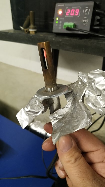

A tak wygląda moja sonda po dwóch miesiącach w czopuchu .0fb5b64b581211bcb6fe0d75fa856f6c.jpg
Pieklorz , to może być pewnym rozwiązaniem, ja drogą przemyśleń doszedłem do tego że ten nadmiar tlenu pochodzi z tych otworów, choć nie wiem tego na pewno. Skoro analizator sugeruje nadmiar tlenu a na ruszcie niezbyt się pali to człowiek zaczyna myśleć co jest nie tak. Zakleję boczne otwory i dam znać .
