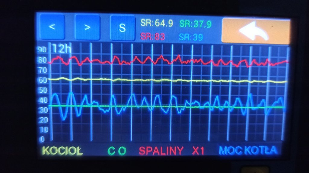

Trochę mi to zajęło, ale czekałem aż skończy mi się węgiel z zeszłego roku i zacznę palić obecnym (Karlik) W moim wypadku podstawą było uszczelnienie rusztu palnika w miejscu styku z podajnikiem ( tam szło lewe powietrze na małych mocach, polecam tym którzy mają SV-kę aby tam sprawdzili).Drugą rzeczą było dopieszczenie korekt powietrza na każdej mocy. W tej chwili max korekta powietrza mam ustawioną na 2 i Breger u mnie nie poszaleje, a tlen trzyma się w wyliczonych widełkach.
ps. mam też możliwość nagrzać ponad 300l CWU i tak zrobiłem żeby przez dobę nie włączał grzania.

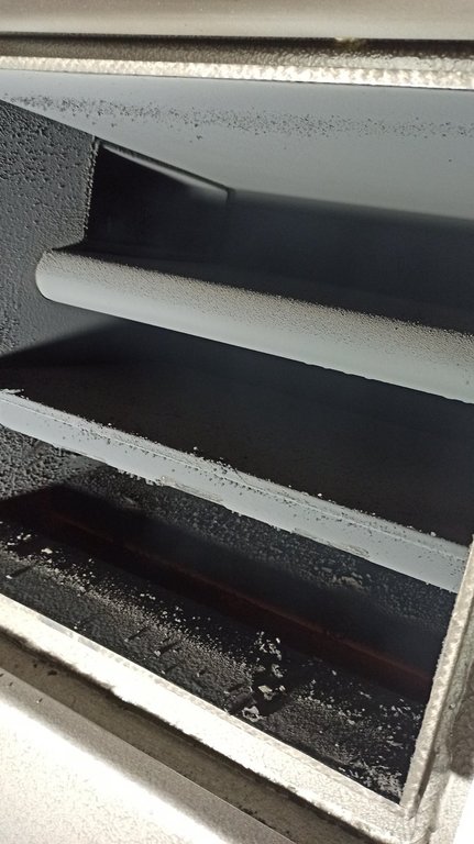

dobra robota :) jak się środek kotla przedstawia

@FAFAŁ W kotle jest ciemny granat, poprzednio było czarno, ale zmienił się też opał ( skończył się Bartex Silver z zeszłego roku) teraz do końca sezonu będzie Karlik.
Tak jest obecnie po tygodniu od czyszczenia.
Spala się fajnie, choć tego nalotu jest dość dużo.Teraz można powiedzieć że jestem zadowolony , choć spędziłem w kotłowni dłuższą chwilkę :-)

Masz bardzo stabilną instalacje i odbiór mocy. Stopniowanie palnika nie będzie tu działać i nie jest potrzebne na tak stabilnym paleniu.

Možno juž powiedziec,z bragerom spalam o 10% mniej opalu.Za pomoca lambdy dosterowalem napowietrzanie i sterownik potym z jej pomoca juž tylko lekko dodmuchuje + - 3% korekty nadmuchu.Trzymac O2 akuratnie wedlug obliczen jest na weglu fyzikalnie niemožliwe.Przy wzrastu mocy wieksze i przy spadku O2 jest mniejsze.Jest potrzebne obserwowac w jakej mocy i O2 przy spadku pokopczy(chcemy kopczyk i možny najmniejszy nadmuch,zaraz czysto i wszystko dopalone wlacznie z gazmi) i ta faza eliminowac ustawionym poziomom O2 i z tym zwiazanym nadmuchom...
